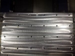

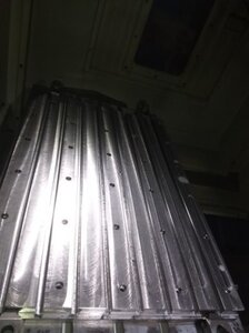

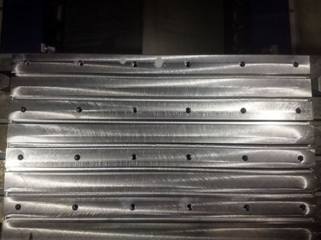

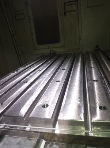

Прислали несколько промежуточных фоток моего стола...
На данные момент он вот в таком состоянии:
SAVE_20201112_170609.jpg (2306 просмотров) <a class='original' href='./download/file.php?id=188720&mode=view' target=_blank>Загрузить оригинал (58.17 КБ)</a>
SAVE_20201112_170558.jpg (2306 просмотров) <a class='original' href='./download/file.php?id=188721&mode=view' target=_blank>Загрузить оригинал (99.78 КБ)</a>
SAVE_20201112_170603.jpg (2306 просмотров) <a class='original' href='./download/file.php?id=188722&mode=view' target=_blank>Загрузить оригинал (63.17 КБ)</a>
Обещают в конце месяца отдать...
Уже прям мечтаю о нормальном жёстком столе с ровными Т-пазами)
Ну и прикупил вакуумный насос, попался 2нвр-5дм прям у меня в городе за недорого, надеюсь скоро осилю и вакуумный столик на новый станок.
sorter
Сообщения: 313
Зарегистрирован: 02 фев 2016, 10:40
Репутация: 20
Настоящее имя: Леонид
Re: Тяжелый портальник 800*500
Сообщение sorter »
Это сталь или чугун?
Umnik
Сообщения: 2344
Репутация: 2153
Настоящее имя: Георгий
Откуда: Калуга
Сообщение Umnik »
Сталь45
Заготовка была 50 мм, по факту надеюсь стол 48 в толщину должен выйти.
sorter
Сообщения: 313
Репутация: 20
Сообщение sorter »
Ну у вас стол неподвижный, особой жесткости и не нужно если основание ровное. Хотя 50мм плита, это не кусок фольги) Я так понимаю просто из куска вам фрезеруют и шлифуют без термички? Ценник озвучите потом? Ну или в личку напишите и место где делали.
Umnik
Сообщения: 2344
Репутация: 2153
Откуда: Калуга
Сообщение Umnik »
Да, делают из куска 50 мм плиты
Термички не будет, как и шлифовки.
Я что то боюсь, что на таком размере все равно накосячат где то по толщине, так что просто пыльну самим станком после установки и выставления.
По цене пока окончательно не ясно, но порядка 70 тыс. примерно получается.
Делают у меня в городе по знакомству, так сказать.

Далеко не всегда
На шпакле то, что удобно именно на ней
Постоянно работаю в тисках, частенько в поворотке.
Прижимами пользуюсь тоже.
Ну и по пазам позиционироваться удобно - сунул кмд в паз, прижал к ним детальку, притянул прижимами - готово.
В общем, пазы на мой взгляд совсем не лишние на станке.

Ну сам я такого размера стол не сделаю.
Нужно иметь возможность подвести и вывести фрезу из т-паза...
Ну и я не хотел изначально люминиевый стол.
Кусок дюраля такого размера выходит примерно в полцены стального стола, уж лучше поднапрячься разок, но получить гораздо лучший по характеристикам результат.

150кг стол прилично так ))) Стол не подвижный можно было и дюральку, но стальной будет долговечнее и надёжнее на Т пазах, моё мнение

Ну вот и я так решил)
У стального жесткость повыше будет, износостойкость получше...
Но дороже, конечно, от этого никуда не уйти в моем случае.

Да чет боюсь, что расшатает такие закладные от постоянных выгибающих нагрузок, как их ни крепи...
Хотя в целом мысль конечно интересная, как бюджетный вариант стола - почему бы и нет)
Колян, ну совсем бессмысленным это не назвать, даже с дюралевым вариантом.
У меня на старом станке как раз столик из дюралевой плиты в95пчт 40 мм толщиной.
Считаю, что со столом из профиля, даже самым жирным, его не сравнить - это все же другой имхо уровень.
И в общем то никаких проблем с ним не наблюдается, единственное, что он коцается конечно в процессе эксплуатации посильнее стального.
Но в моем теперешнем случае конечно лучше доплатить 30ку, но все же получить стальной нормальный стол.

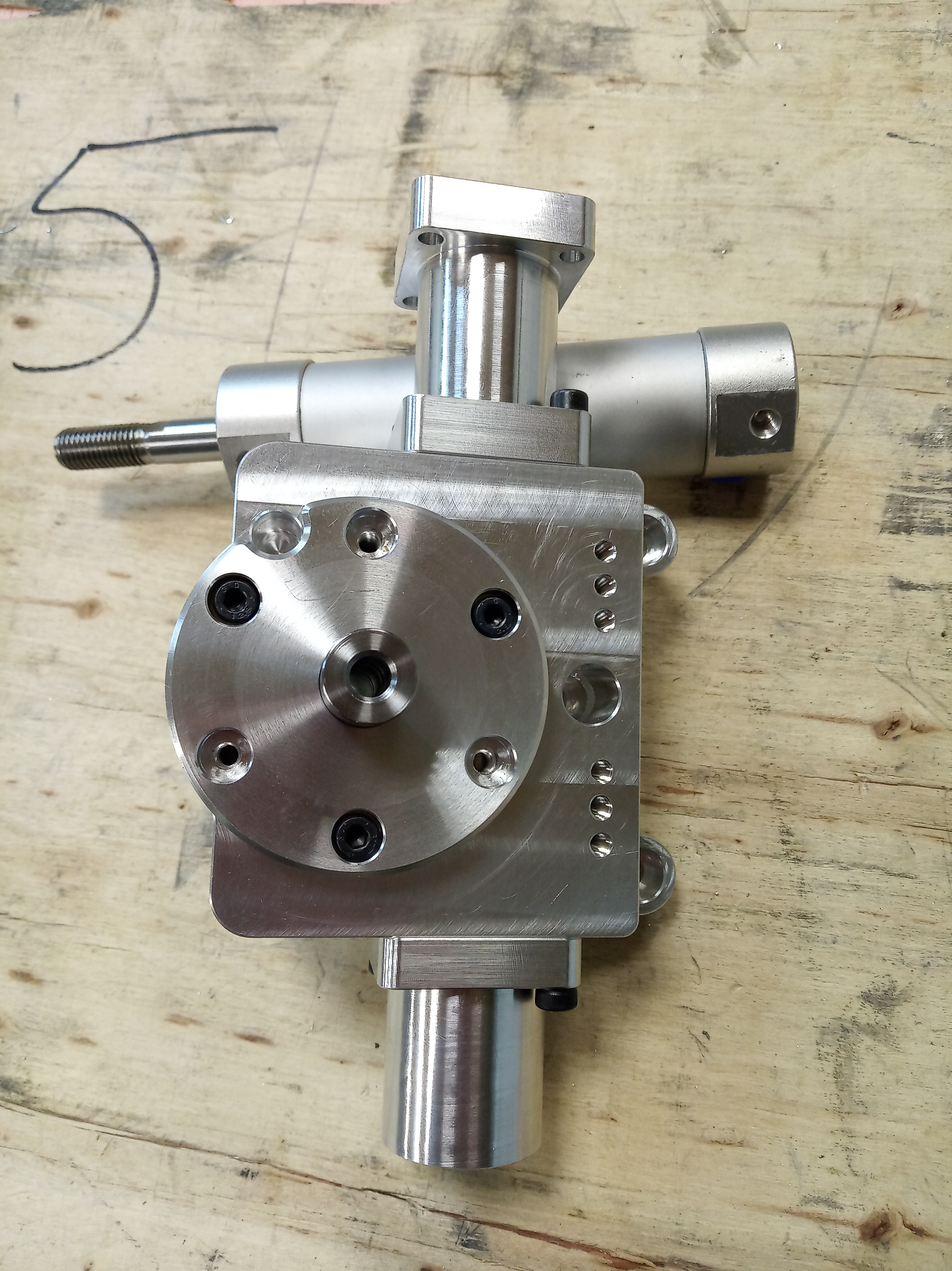

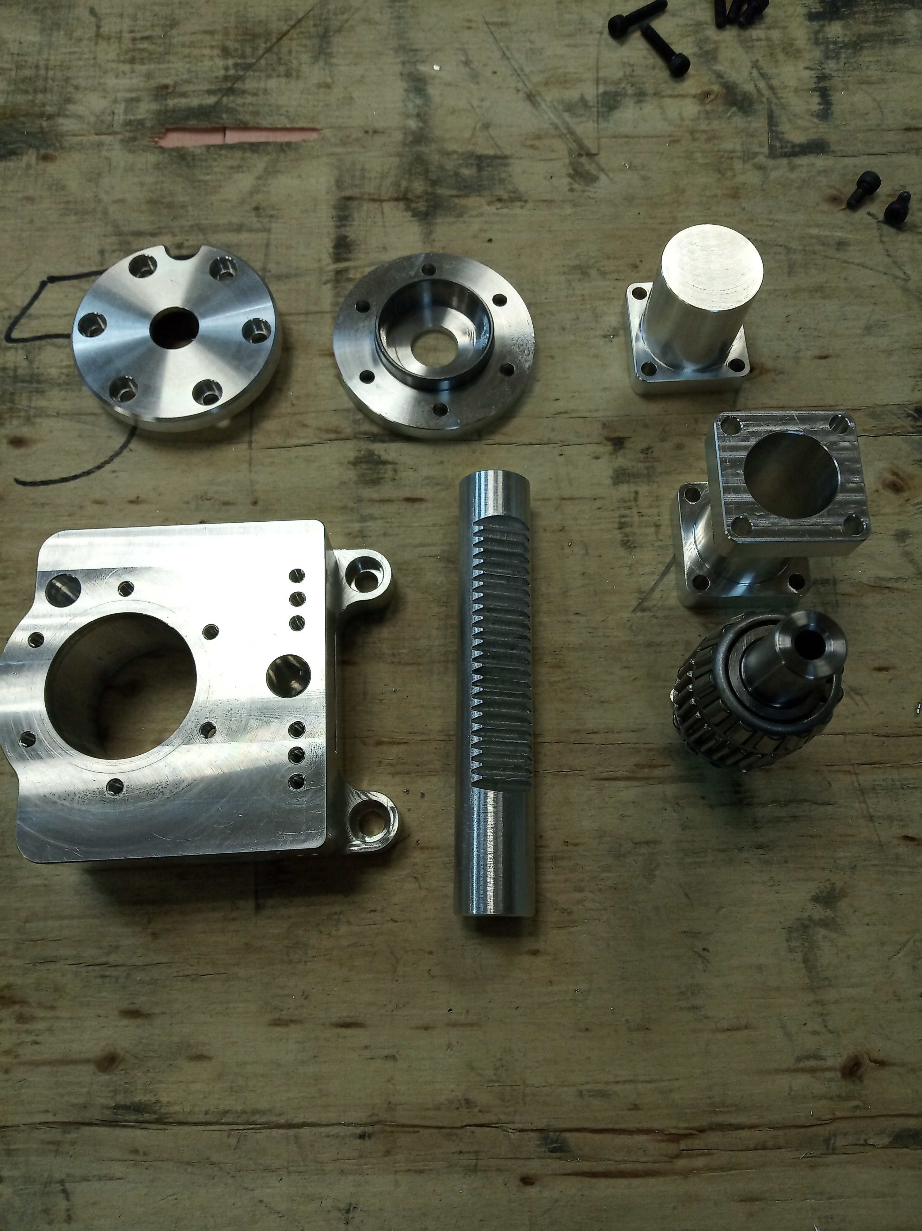

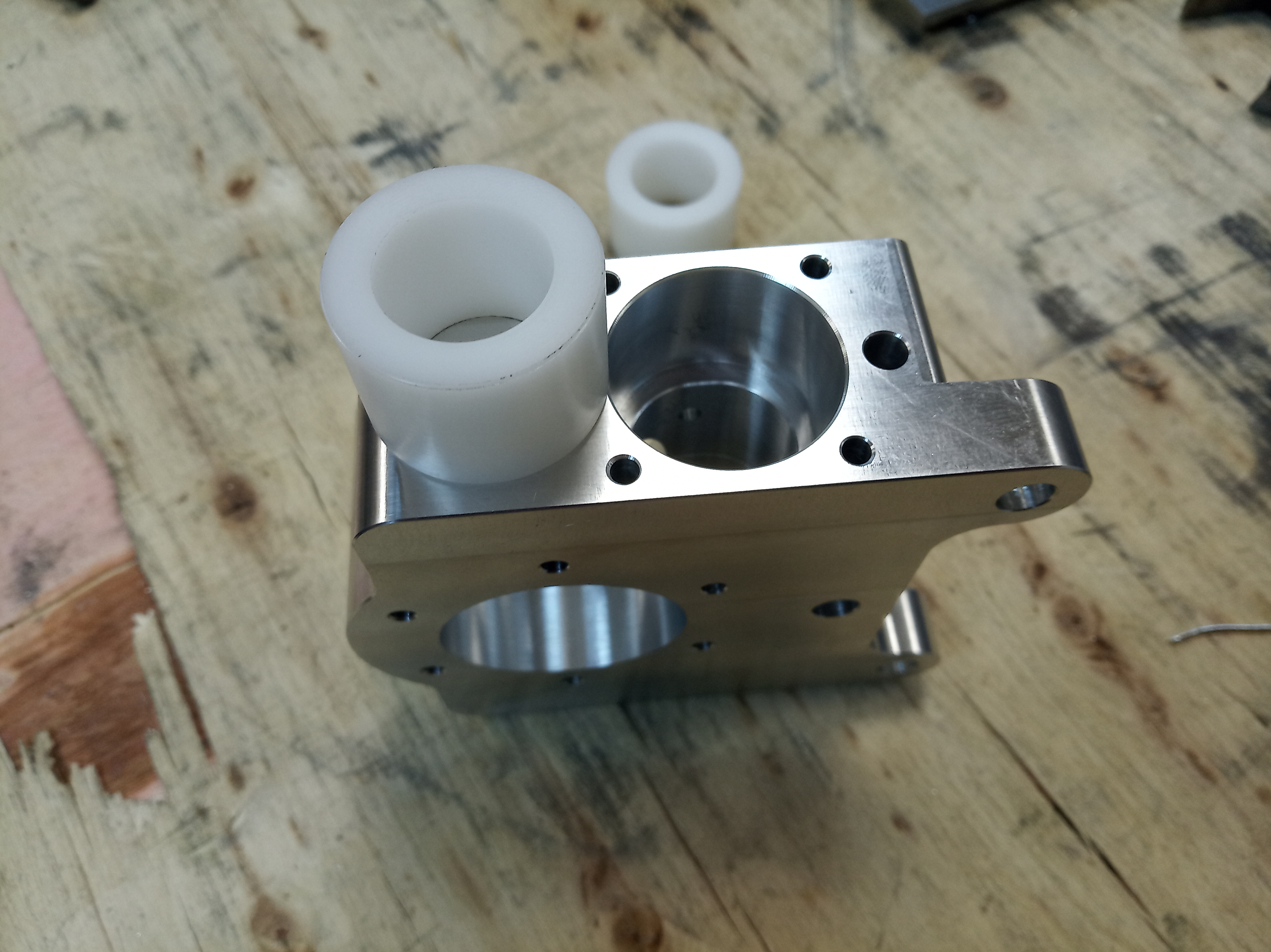

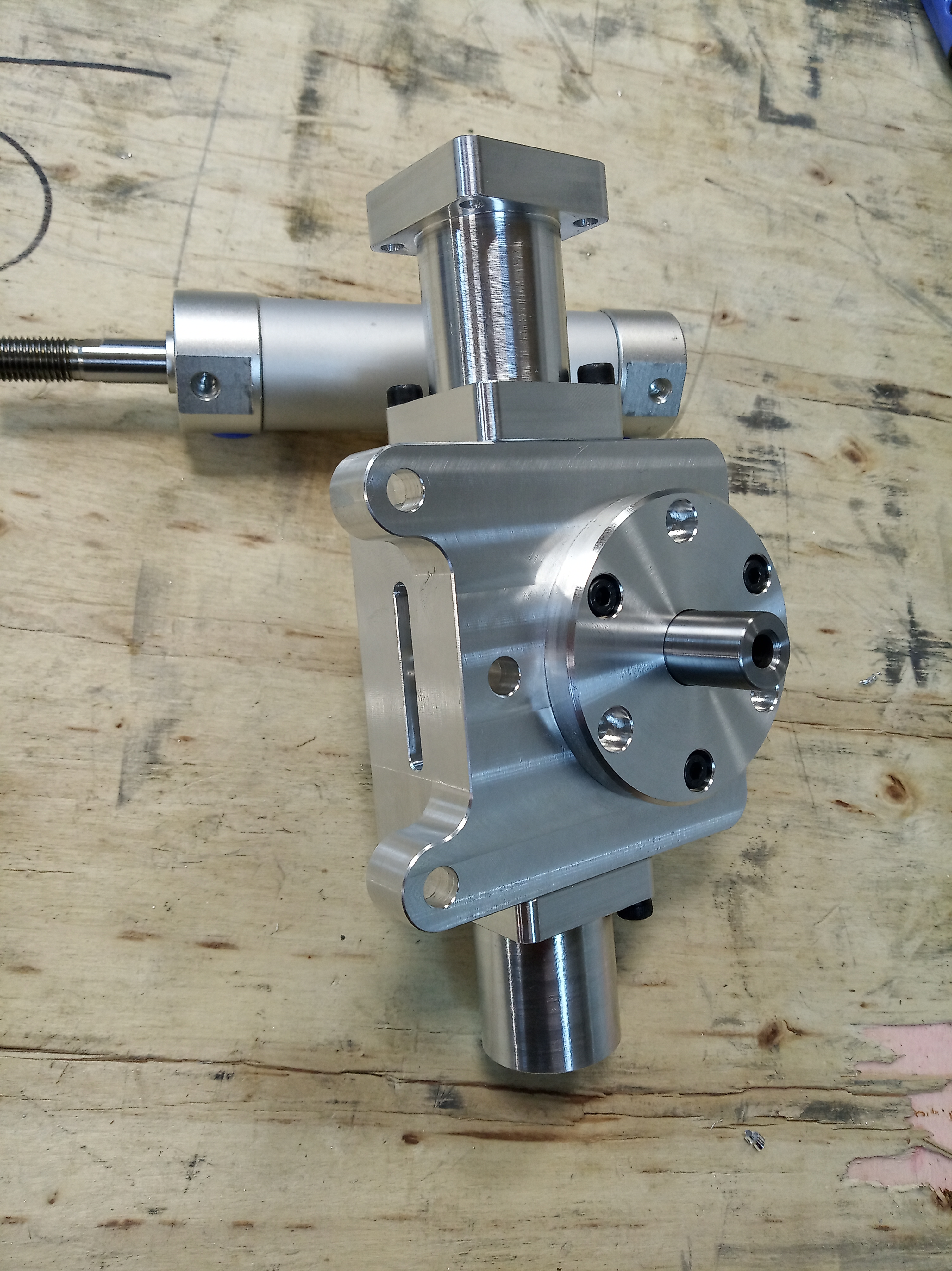

Давно мечтал об ЦИ на станке, но чтобы не нужно было его каждый раз совать в шпиндель, юстировать и прочие колдовские ритуалы над ним проводить, ибо одна мысль обо всех этих манипуляциях угнетает меня еще на этапе обдумывания "а не заюзать ли мне сейчас ЦИ?..." :)
Была у меня попытка сделать кронштейн на старом станке, куда ЦИ устанавливался, в целом успешная довольно, но после того, как переделал зетку с обратной на прямую, ставить этот кронштейн стало некуда.
Заглядывался на коляновскую поворотную лапу, долго собирался с силами и вот решил на новом станке ею таки обзавестись.
Велосипед изобретать не стал, а пошел по протоптанной Ником тропе :D
Прямозубая рейка, шестерня с модулем 1, два роликовых конусных подша и пневмоцилиндр на приводе.
На данный момент сделал корпус механизма, рейку, две крышки.
В рейке магнитик, который обеспечит сработку двух геркончиков, которые будут выполнять роль датчиков конечных положений лапы.
переживал несколько за межосевое расстояние между рейкой и шестерней, но все получилось практически идеально - люфтик совсем мизерный.
IMG_20201125_205942.jpg (1830 просмотров) <a class='original' href='./download/file.php?id=189141&mode=view' target=_blank>Загрузить оригинал (2.91 МБ)</a>
IMG_20201126_213411.jpg (1830 просмотров) <a class='original' href='./download/file.php?id=189144&mode=view' target=_blank>Загрузить оригинал (3.45 МБ)</a>
IMG_20201126_212821.jpg (1830 просмотров) <a class='original' href='./download/file.php?id=189142&mode=view' target=_blank>Загрузить оригинал (3.32 МБ)</a>
IMG_20201126_212835.jpg (1830 просмотров) <a class='original' href='./download/file.php?id=189143&mode=view' target=_blank>Загрузить оригинал (3.39 МБ)</a>
теперь дело за деталями самой лапы, ну и непосредственно ЦИ тоже надо сделать...
По конструктиву он будет схож с моим датчиком длины инструмента, который получился довольно сносным на удивление)
niksooon
Сообщения: 2008
Репутация: 1207
Откуда: Кашира
Сообщение niksooon »
а зачем выход вала на две стороны? или с одной стороны лапа ,а с другой планируется механический стопор ?
