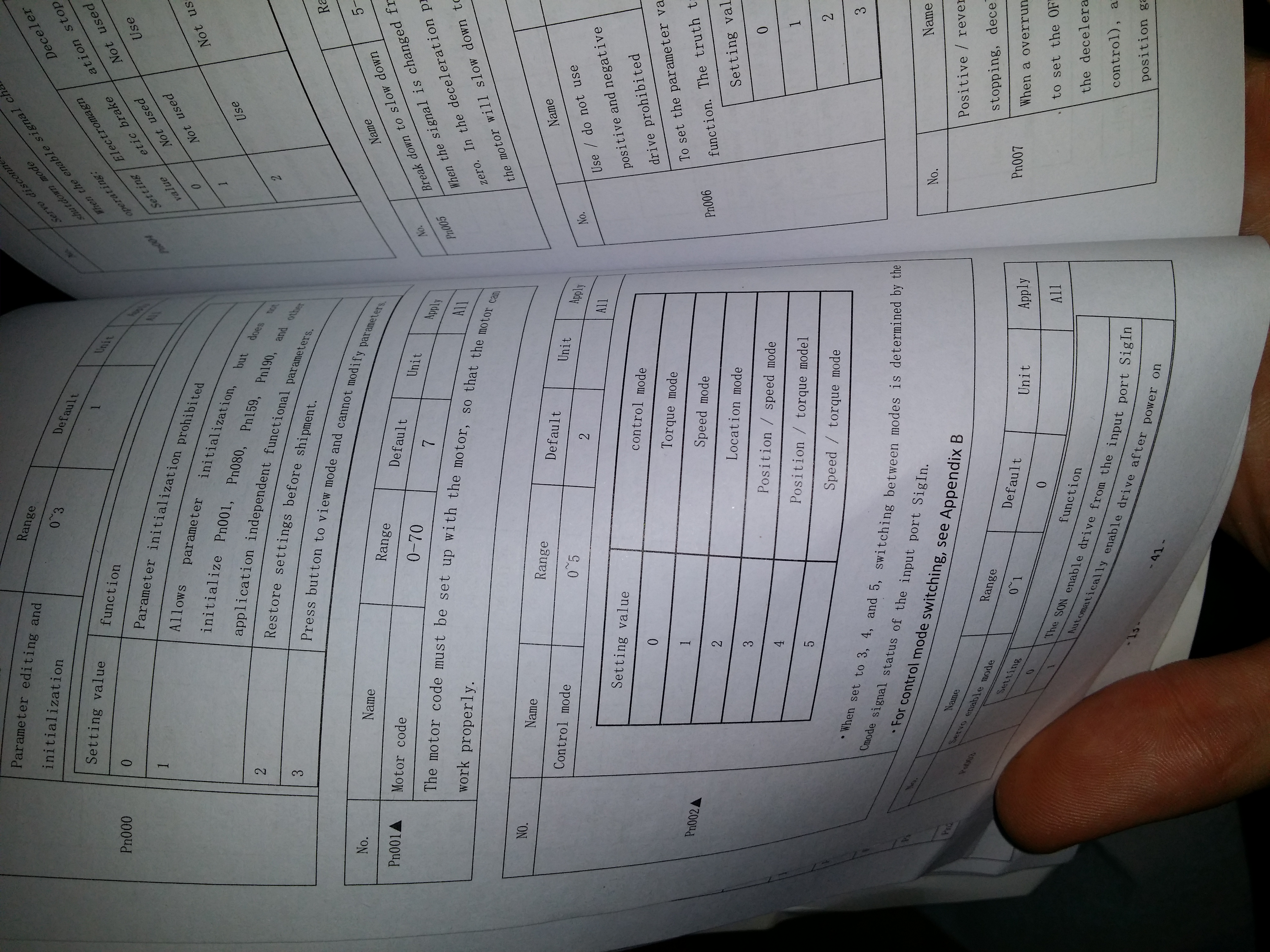

JPEG_20200905_123914_-1530573829.jpg (2173 просмотра) <a class='original' href='./download/file.php?id=185773&mode=view' target=_blank>Загрузить оригинал (3.43 МБ)</a>
JPEG_20200905_123838_2113464074.jpg (2173 просмотра) <a class='original' href='./download/file.php?id=185774&mode=view' target=_blank>Загрузить оригинал (2.88 МБ)</a>

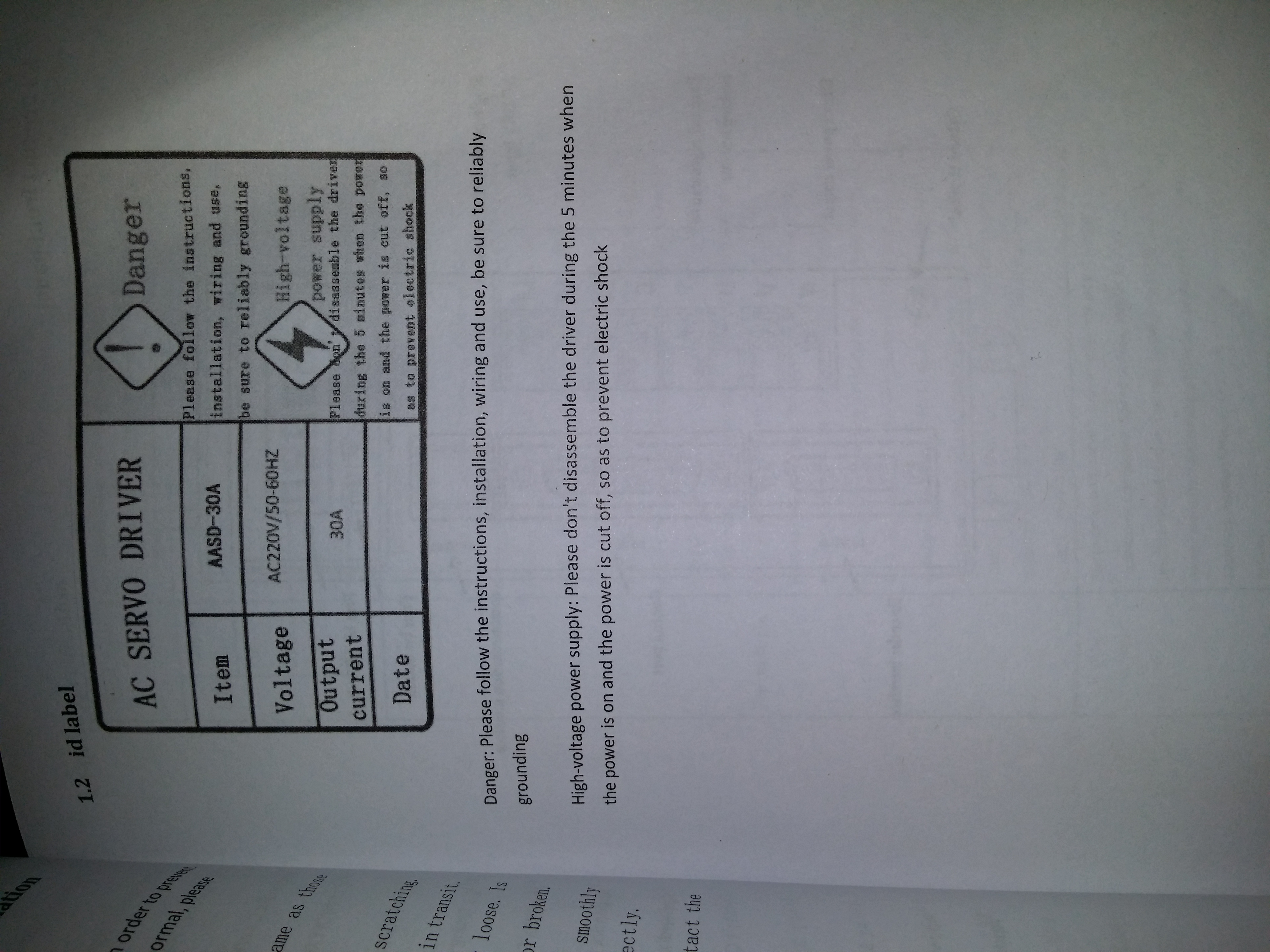

Был косяк уже в моем хал файле. (немец откликнулся, посмотрел конфиг и подсказал)
Я то исправил, но никакая модификация ПИД не влияет на мотор. Как болтался, так и болтается. (если что, то короткое видео в инсте)
У меня серводрайвер настроен по умолчанию. Может там для начала нужно включить, что бы он не брал на себя управление? (если оно там есть)
Или может есть в этих драйверах какая-то автонастройка?
Подскажите что почитать, а то я ничего не понимаю... :thinking:
Предыдущий пост "метод" не смог запустить, ещё на столько не разобрался в ЛЦНЦ.
Напомню, что управляется степ/дир и ориентация.
Может режим нужно заменить с 2 на другой? 3-4? :thinking:

Шастая по просторам и-нета я так понимаю, что для начала серводрайвер нужно настроить...
А потом уже пытаться в лцнц что-то лазить, трогать ...
Хотя я нигде не видел, что бы можно было передать полное управления ПИД серводрайвера лцнц.
Типа у каждого свои.
Или я уже ничего не понимаю.

Если управляешь через степ-дир, да - можно понастраивать серву.
Если управляешь по аналогу - всё настраивается в linuxcnc, серва тупо делает что ей говорят.

серва держит скорость пропорционально входу (да, вот это внутри сервы считается - а больше вроде ничего она и не делает в этом случае).
еще возможно управление по ускорению - это внутри сервы переключается. вряд ли у вас это включено, но проверить можно.

alex_sar писал(а): ↑06 сен 2020, 12:58 серва держит скорость пропорционально входу (да, вот это внутри сервы считается - а больше вроде ничего она и не делает в этом случае).
В том то и прикол, что я мало в этом понимаю и это мне желательно освоить, какой пункт за что отвечает, что подходит под мои задачи и т.д... :thinking:
Серва настроена по умолчанию и в её настройки не лазил пока.
Видимо завтра займусь этим. Пройдусь по пунктам, о которых в видео говориться.
Так понимаю, что ПИД с лцнц на это никак не влияет, пока не отрублю в серво драйвере этот параметр - т.е. включить полноценное управление с лцнц.
Так как ШД с дайвером + энкодер = замкнутая система с обратной связью по лцнц (потому что показания энкодера заводятся в сам лцнц, а не в драйвер).
А сервопак уже замкнутая система и лцлц в этом не участвует. (или как-то нужно передать управление и отслеживание лцлц)
Так же и ШД с дайвероми обратной связью. Выходов энкодера у него нет, но драйвер всем управляет сам по энкодеру и только степ/дир сигнал принимает. Т.е. контроли фактического положения у лцнц нету.

Ответил мне Питер - немец с видео.
Basically there are 2 control loops. The first is the drive controller + motor.
This should be configured in speed mode. The second control loop is LinuxCNC in position mode.
But LinuxCNC needs the encoder values ​​for this.
Without real basic knowledge you won't get any further.
The best thing to do is to look for someone who lives near you and who can explain this to you in detail.
Greetings Peter
Получается, что сервопак нужно перестроить в режим скорости и довести всё настройки до ума, так как оно и должно быть - стабильно!
Но у меня режимов скорости 2 шт.:
- скорость (1)
- скорость + момент (5 - наверное для удержания при фрезеровке лучше этот параметр выбрать?)
А в лцнц энкодер уже заведен и ориентация управляется уже с него.
Есть ещё идеи? Верно ли понял?
