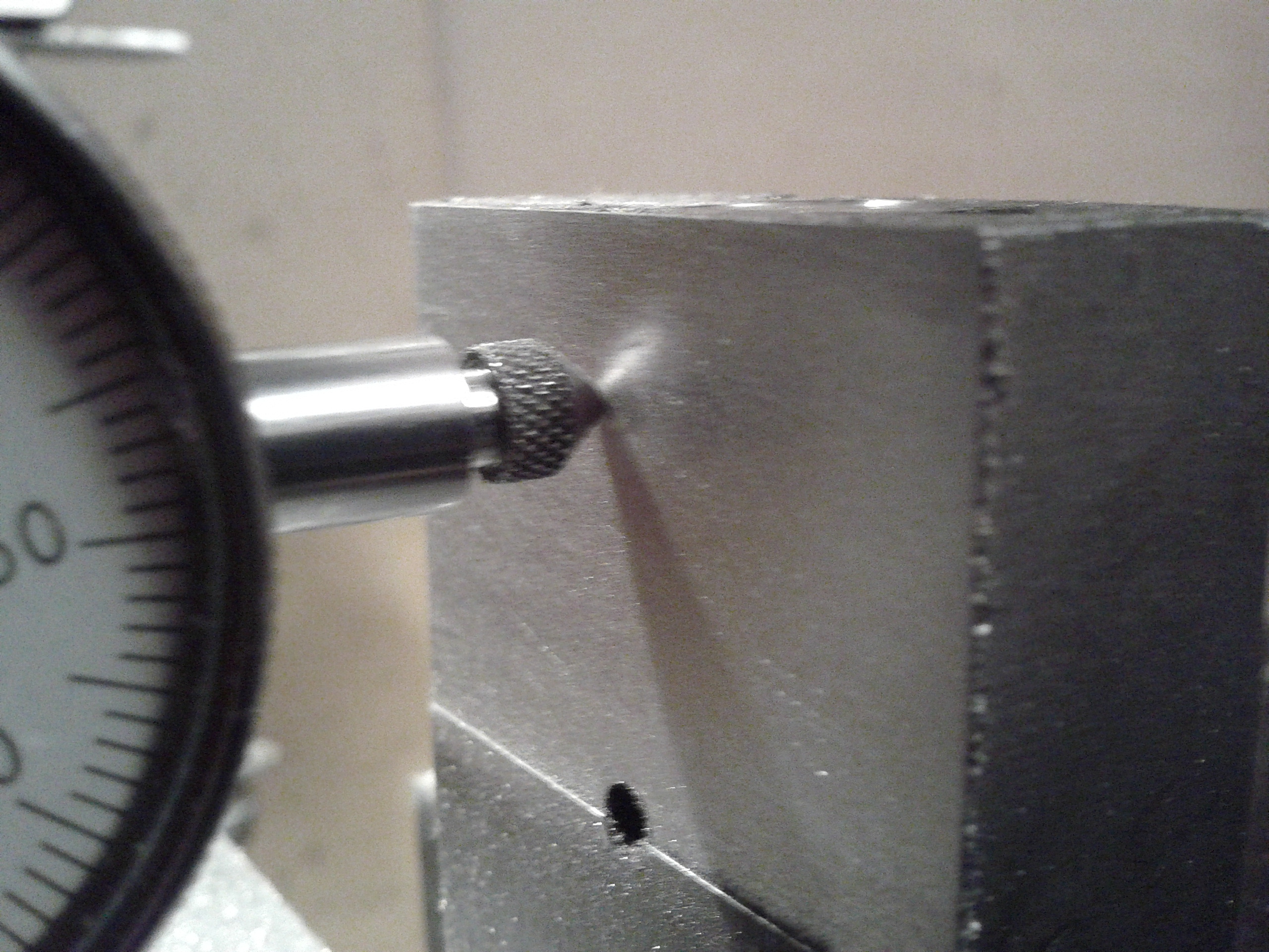

Nick писал(а):Это ты сразу после фрезеровки зажал индикатор и прошелся по поверхности? Просто нет гарантии, что направляющие такие же ровные как 0.001. Вот бы длинное что-нибудь фрезернуть и потом на линейке или плите проверить.
Но вообще выглядит супер!
Нет после фрезеровки поверхность шуршавая стрелка скакала примерно до 0.005, а потом я шлифанул в ручную и довёл уже до 0.001мм
Вот после фрезировки;
2013-04-17 15.18.41.jpg (2006 просмотров) <a class='original' href='./download/file.php?id=14199&mode=view' target=_blank>Загрузить оригинал (1.54 МБ)</a>
Длинные детали не получится у меня ход по Х всего 400мм :)

фрезерни 2 поверхности и приложи их друг к другу, памазов при этом одну тонким слоем краски.

sr480 писал(а):Да какой тут может быть обсер. Человек индикатор зажимает в шпиндель и едет по только что отфрезерованной поверхности и пытается всех убедить, что он получил идеальную плоскость.
Я уже в другой теме писал на это ответ (странно почему и там и тут одинаковые посты, ну да бог сним).
Короче подобным измерением можно только установить, что длина фрезы при резании не менялась
А как фреза ехала по кривым рельсам, по тем же самым кривым рельсам и индикатор едет, причем по той же траектории. Ебстественно он не будет отклоняться....
Я не пытаюсь всех убедить что после фрезеровки получил 0.001 ,я выше писал что до 0.001 доводил в ручную.
Стол и ласточкины хвосты все шлфовано и всё соответствует нормам точности этого станка. Нормы точности я выложил.

aftaev писал(а):фрезерни 2 поверхности и приложи их друг к другу, памазов при этом одну тонким слоем краски.
Да надоело мне уже доказывать ,в инете полно инфы и на ютубе полно роликов , если интересно ,смотрите только не забывайте что у меня не BF20,
а Optimum BF20 это совсем другой станок .
А если нравится думать что мой станок кривой ,то ради бога! :D
И рекламу на халяву я снимать не собираюсь :D

aftaev писал(а):эти станки не могут обрабатывать с точностью 0,0005мм
0.005 ,а не 0.0005!
Я руками и нождачкой С 0.005 до 0.001 довёл, а станок не может да?
Может лет через 10 метал и устанет ,просядет или ещё что-нибудь, а пока может. Вы не забывайте что станок у меня маленький а не здоровый , маленькому станку проще выдержать размер чем большому.
Re: Установка Сервоприводов Yaskawa SGDH-04AE На Optimum BF2
Сергей= писал(а):Я руками и нождачкой С 0.005 до 0.001 довёл, а станок не может да?
вырежи на станке из любой стали куб размером какими тебе нравиться ну например 50х50х50мм и померь все стороны микрометром. Когда отклонение всех сторон будет хотябы 0,01 тогда можно говорить о какой то точности.
Ты стол индикатором обкатывал? По всему столу пройдись и посмотри где стол завален.

А на счет прямолинейности - да, вот бы посмотреть на две поверхности с краской, как Афтаев написал. (краска правда специальная нужна)
Кстати, где краску нормальную взять?
Nick писал(а): (краска правда специальная нужна)
пасту от ручки нанести тонким слоем чтоб просвечивалась, приложить вторую железку и чуть чуть пару мм сдвинуть.

В магазине для художников: "Берлинская лазурь".
Nick писал(а):Сергей=, не обижайся на них, они не со зла!
Правда, не со зла. Извини, если обидел.
Мне тоже было тяжело смириться, что мой самодельный станок, если измерить индикатором, полное г...но. :-)
Твой много лучше, но о сотках говорить не стоит.
Просто признай это, для себя в первую очередь, и научись обходить его слабые стороны.

Позднее замерами займусь, сейчас ни времени ни стали лишних нет пока. И тиски нормальные надо купить шлифованые.
Там и проверю ,может и впрямь ровный квадрат или две одинаковых ровных плоскости сделать не сможет. Я ведь только с одной стороны одну плоскость пробовал фрезеровать ,ее и замерял.
