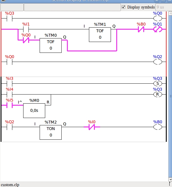

Сообщения: 8167
Репутация: 1589
Re: Необходимо настроить ЕМС под плазморез.
Сообщение nkp »
подправил:
Выделение(043).jpg (2445 просмотров) <a class='original' href='./download/file.php?id=12546&mode=view' target=_blank>Загрузить оригинал (101.11 КБ)</a>
custom.clp
(4.92 КБ) 1105 скачиваний
время ожидания опускания - 3с
время ожидания дуги - 3с
здесь по M04 G4 P5 останавливаемся на 5с (потом можно будет подкорректировать)
за это время вкл плазму
вкл опускание пц
если через 3с нет сигнала с дуги или нет сигнала с пц - стоим
остается 2с (пока для уверенного окончания процессов)
по их истечению - едем
Последний раз редактировалось nkp 04 мар 2013, 23:17, всего редактировалось 2 раза.

В описании к источнику не нашел, но похоже (по экспериментам), что если в течение 3 сек рабочая дуга не появилась дежурная дуга гаснет (но инфа не 146%).
1240
Сообщения: 962
Репутация: 278
Откуда: Украина, Харьков.
Сообщение 1240 »
Вы вводите обязательные паузы. Нужно не совсем так
например:
не нужно ждать опускания (вернее не так опускание происходит за 0,2-0,5сек и если оно произошло то режем (немедленно) если не произошло то ждем до 3сек)
время ожидания дуги - 3с тоже самое
(дуга за три секунды успеет выжечь дырку и погаснуть) как правило она загорается за те же 0,2-0,5 сек те появилась дуга -режем немедленно
Под режем немедленно имеется ввиду Разрешение с обеих входов и "опускание ПЦ" и "Наличие дуги"

А как работает схема на станке?
Вы включали ее?
1240
Сообщения: 962
Репутация: 278
Сообщение 1240 »
Письмо писал после запуска последней Вашей схемы
схема работает.
Все проблемы описаны в письме
Если лист чуть чуть подвинуть удержать плазму то дальше режет нормально
Сообщения: 8167
Репутация: 1589
Сообщение nkp »
а если задержки сейчас поставить очень близко к реальным??
можно для начала без изменения схемы в коде поставить G4 P3
(то есть уменьшить время на 2с)
если много - то уже в схеме уменьшать таймерами ...
