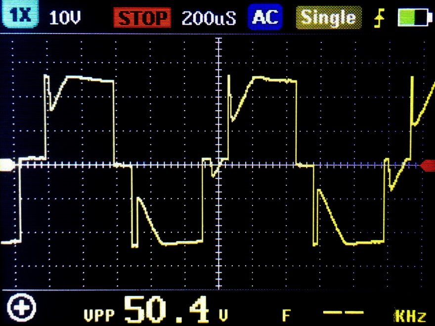

Но это еще не всё! Осциллограммы сигналов с некоторых "частотников" позволяют предполагать наличие сложного алгоритма управления. Например, подается оценочный импульс на обмотку и замеряется её ток, а потом уже подается основной импульс необходимого тока.
А у одного из моторов ток регулируется с помощью ШИМ.
В таких случаях наводки и помехи должны быть чудовищными.

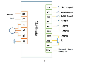

А там же просто. типа как-то вот так. Как в левой части описано. Правая - это подключение к мозгам, их пока не трогал.
Частотник Y600L
Шпиндель GDZ80 2,2b. По опыту прошлого сожжёного предполагаю, что обмотки в нём соединены треугольником.

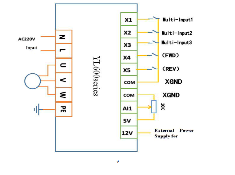

А разве на частотнике нет отдельного винта заземления? Получается, ты подключил рабочий ноль на корпус ящика?
Вот правильная схема подключения из мануала:
Инвертор.JPG (1600 просмотров) <a class='original' href='./download/file.php?id=203867&mode=view' target=_blank>Загрузить оригинал (83.58 КБ)</a>
Последний раз редактировалось Rom327 29 июн 2022, 15:19, всего редактировалось 1 раз.

Rom327 писал(а): ↑29 июн 2022, 15:03 Вот правильная схема подключения из мануала:
А вот это я сегодня и попробую. Почему-то я считал, что ноль с частотника должен идти на корпус станка.
