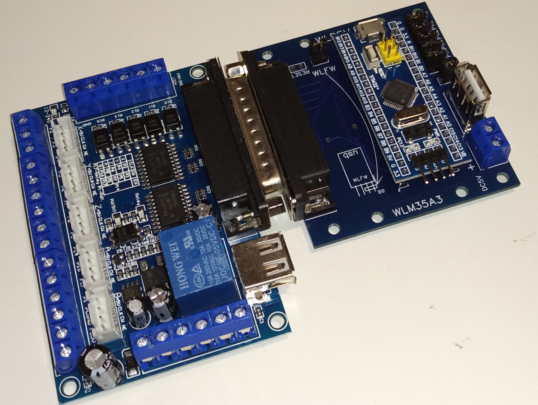

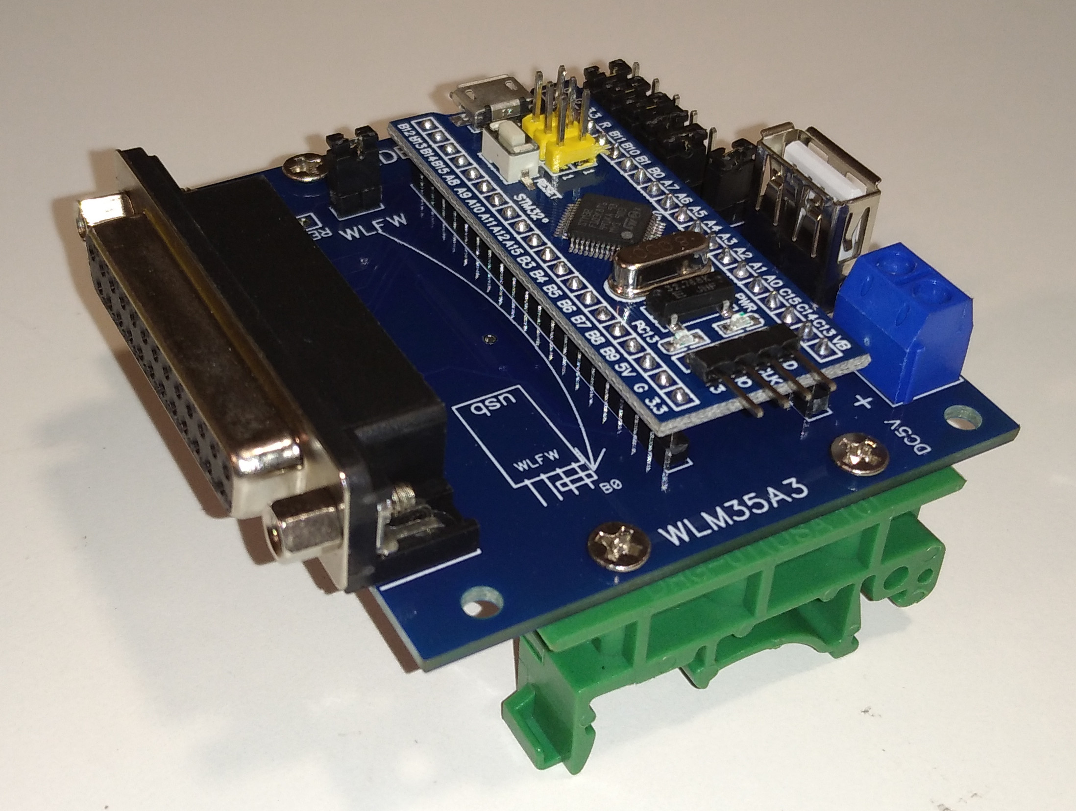

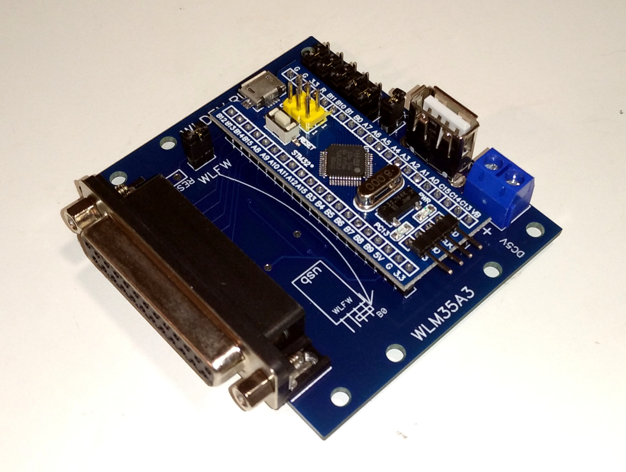

Обновился WLM35A
https://wldev.ru/data/doc/WLM35A3.pdf
Основные отличия от предыдущей версии:
Добавлены перемычки для установки начального состояния выходов. Которые определяют состояние выхода при нажатии на кнопку “RESET”.
Добавлены две микросхемы HCT245D для усиления сигналов.
Увеличен ток входных сигналов для уменьшения помех.
Добавлена возможность крепления контроллера на стойки или DIN рейку.
Добавлен разъём USB дублирующий разъём контроллера, но с возможностью разрыва 5В (в случае питания не от ПК)
Добавлен клеммник 5В
WLM35A3.jpg (2636 просмотров) <a class='original' href='./download/file.php?id=191927&sid=124633e16dd442235752ebbd8c07db0f&mode=view' target=_blank>Загрузить оригинал (594.84 КБ)</a>
WLM35A3_din.jpg (2636 просмотров) <a class='original' href='./download/file.php?id=191928&sid=124633e16dd442235752ebbd8c07db0f&mode=view' target=_blank>Загрузить оригинал (614.24 КБ)</a>
WLM35A3_din_bot.jpg (2636 просмотров) <a class='original' href='./download/file.php?id=191930&sid=124633e16dd442235752ebbd8c07db0f&mode=view' target=_blank>Загрузить оригинал (516.67 КБ)</a>
WLM35A3_p.jpg (2636 просмотров) <a class='original' href='./download/file.php?id=191929&sid=124633e16dd442235752ebbd8c07db0f&mode=view' target=_blank>Загрузить оригинал (781.53 КБ)</a>

wldev писал(а): ↑ Добавлены две микросхемы HCT245D для усиления сигналов.
это согласования с буферами на народной плате что ли? чтобы по феншую?
Re: Контроллеры ЧПУ WLMotion
Добавлено: 03 фев 2021, 16:15
wldev
да
