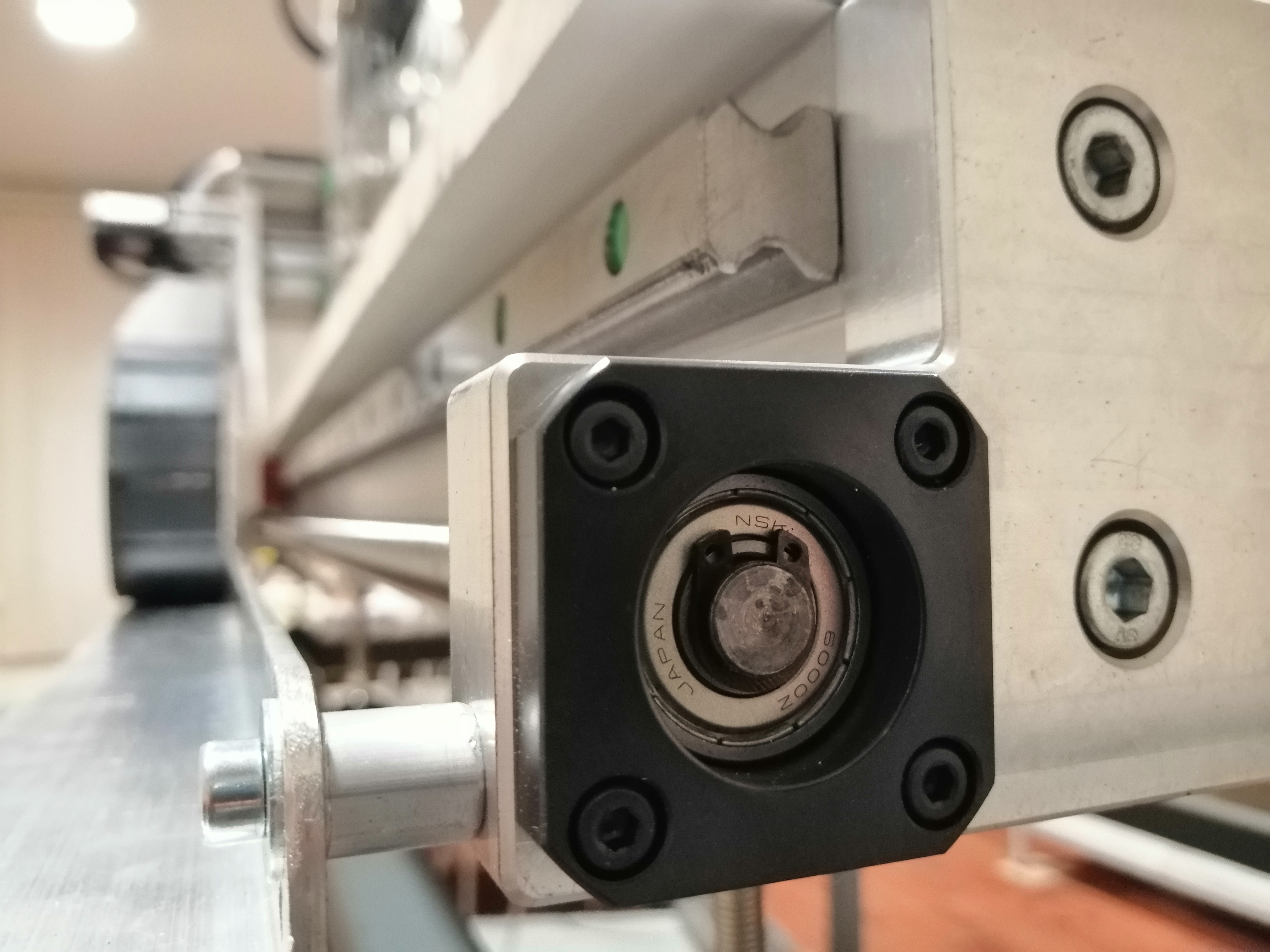

Как-то ты уж совсем сливаешься. Вот пишешь ты
Samodelkin 88 писал(а):На крупноформатном станке Умника был дикий расколбас при одноопорной схеме.
и я удивился, что опробованная схема, которую я коллегам рекомендую при построении ЧПУ, не работает. Специально полез в тему Умника разбираться - ничего такого там нету, наоборот - всё работает. Ну, мнение мнением, ладно, но нафига ж обманывыть, что у человека проблемы с этим были :) ? Или Умник где-то ещё про свой опыт писал?

По позже тему Умника полистаю, был там видос с болтающейся муфтой.
Но тут дело даже не в его станке. Я считаю, что нужно делать как на моем станке, а фрезерюгина схема хоть и работает, но ее порекомендовать не могу в силу ряда факторов, которые не раз были озвучены. Кто захочет, тот примет к сведенью.

Samodelkin 88 писал(а):был там видос с болтающейся муфтой
Дык, проблема не в конструктивном решении, а в кривой муфте, скорее всего. Такая и с опорами расколбас подшипникам устроить может :hehehe: .
Samodelkin 88 писал(а): в силу ряда факторов
В том-то и дело, что в факторах может оказаться больше вымысла, нежели реальности
П.С. Я сам использую схему, где опоры две. Но причина больше в том, что винт на станке может быть установлен независимо от наличия на нём двигателей :) .

Umnik писал(а):Да, это мое мнение...
Общался с Геной, кому кстати как раз Фрезерюга станок делал.
У него винт 2005, сопоставимой длины.
На нем разгонял оси до 15 м/мин, но ограничил 7.5.
Расколбаса не наблюдалось...
Считаю, что дело во первых в двух опорах винта, а во вторых в сервпх, которые гораздо мягче шаговиков работают.
Плюс ременные передачи тоже способствуют изоляции вибрации от винта, ежели таковая есть.
В общем, если винт короткий (до 600 мм примерно), то можно плавающую опору не ставить.
Если длиньше - могут начаться проблемы.
Опять же, если брать винты с шагом 10 мм, это не так актуально становится.
И это пишет автор станка большего, на тот момент, чем станок Макса. Прецедент , так сказать. А у Макса стнок не расчитан на быстрые движения и потихоньку крутит.

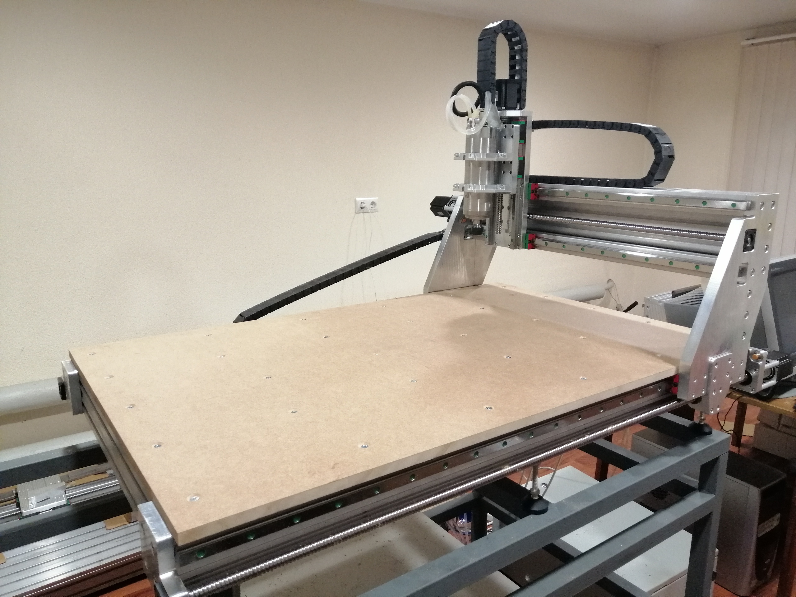

Re: Портальник из профиля 1000х650х150 V2 (открытый проект)
Сообщение Samodelkin 88 »

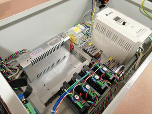

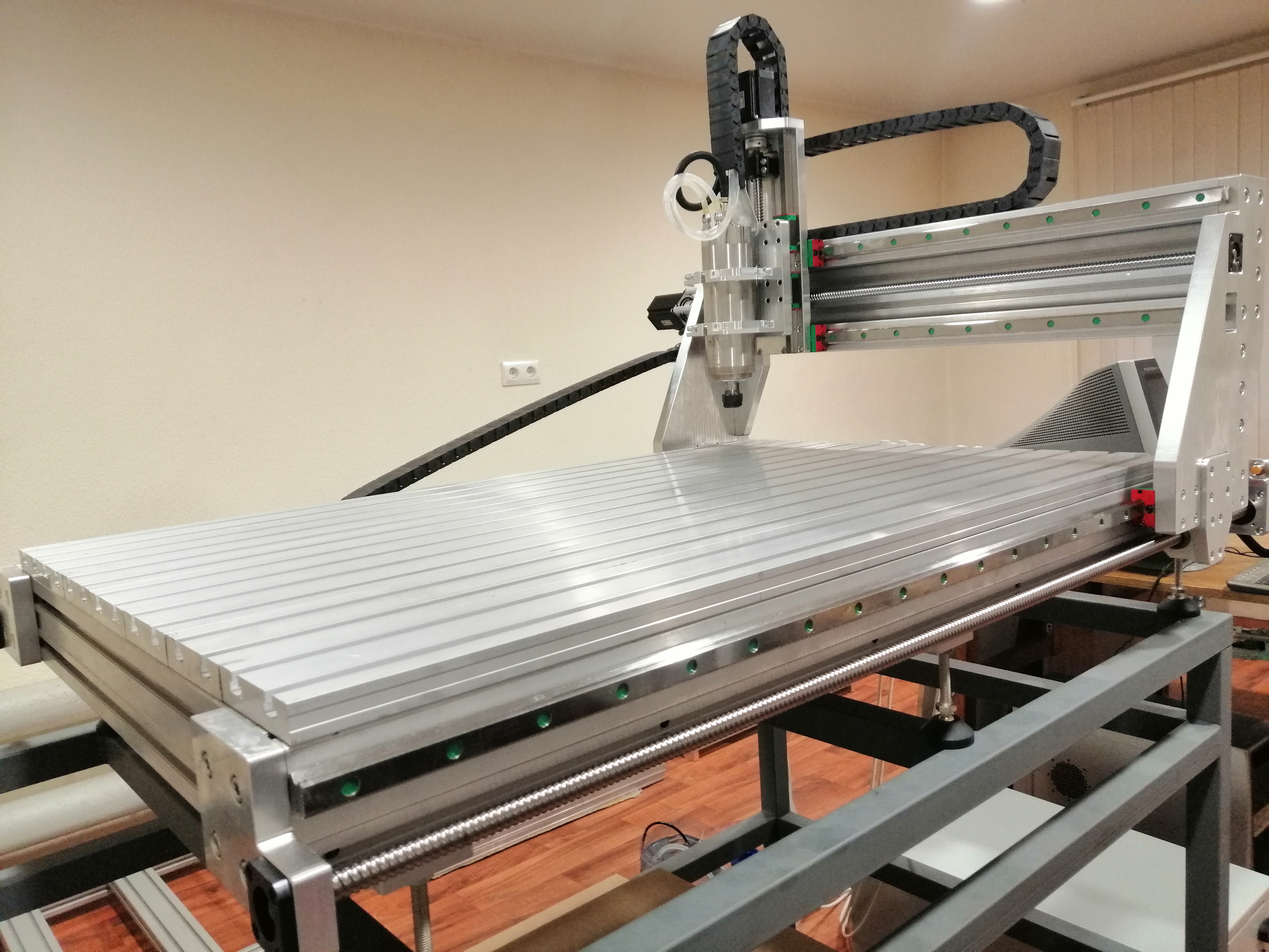

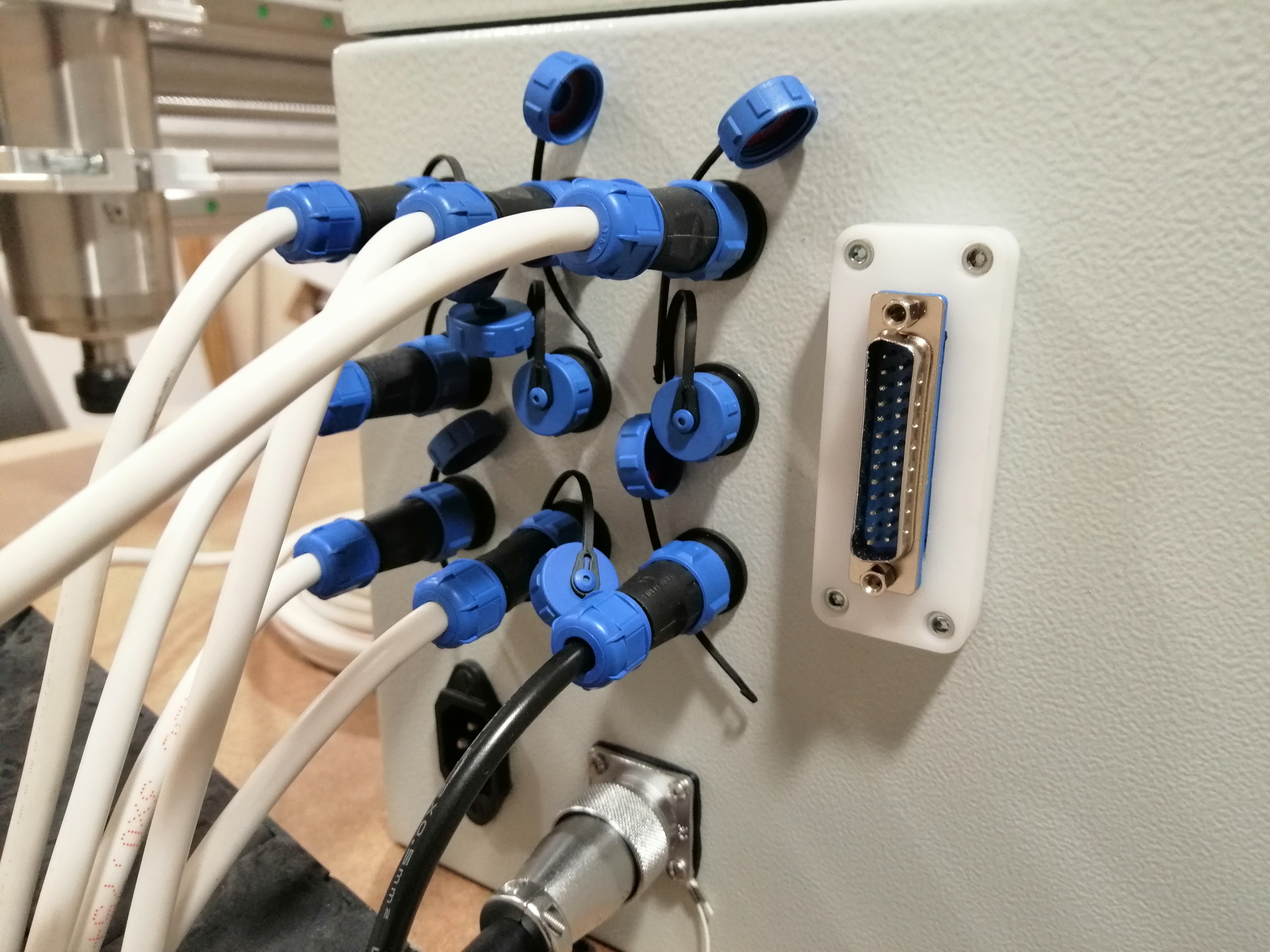

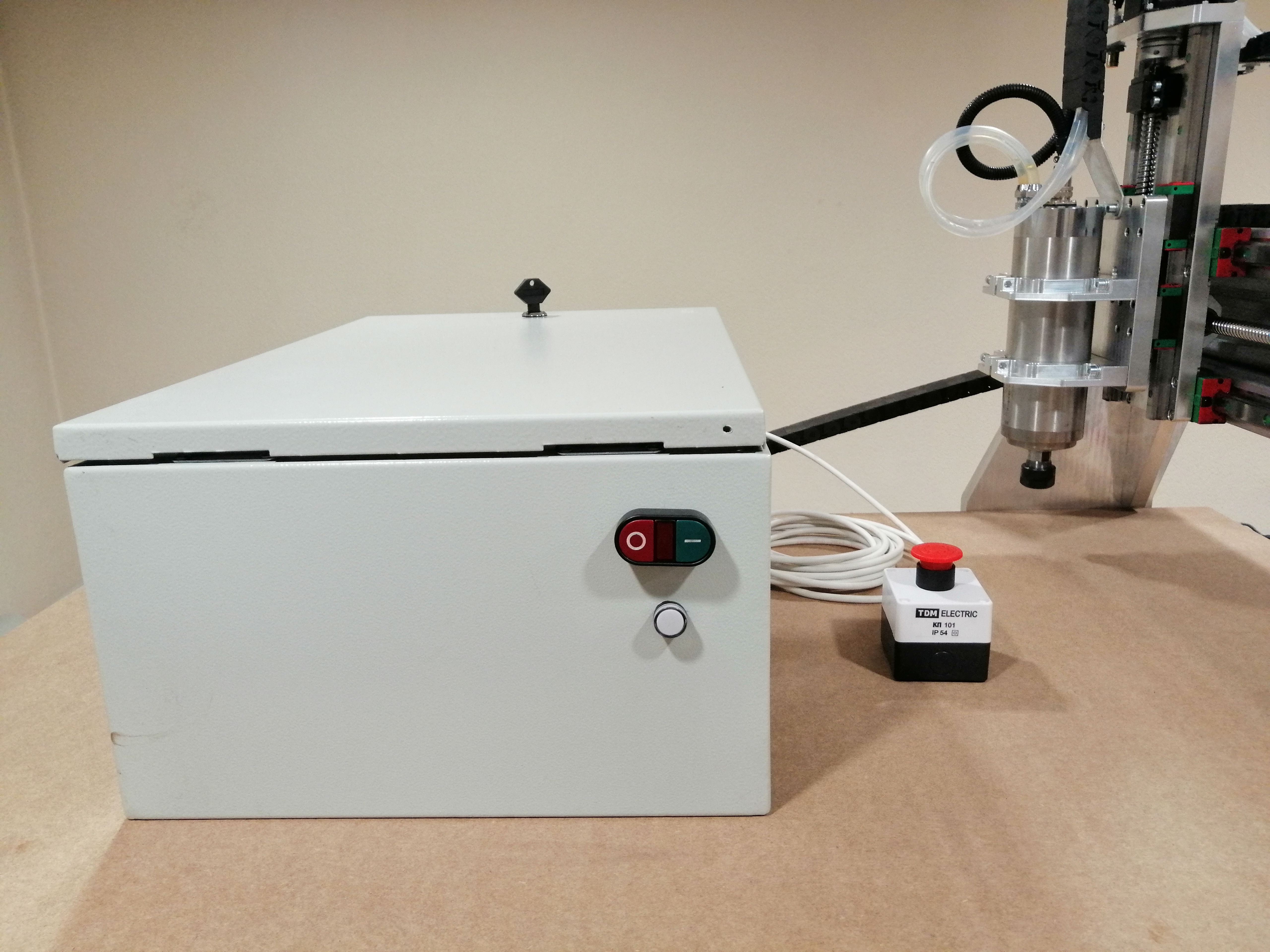

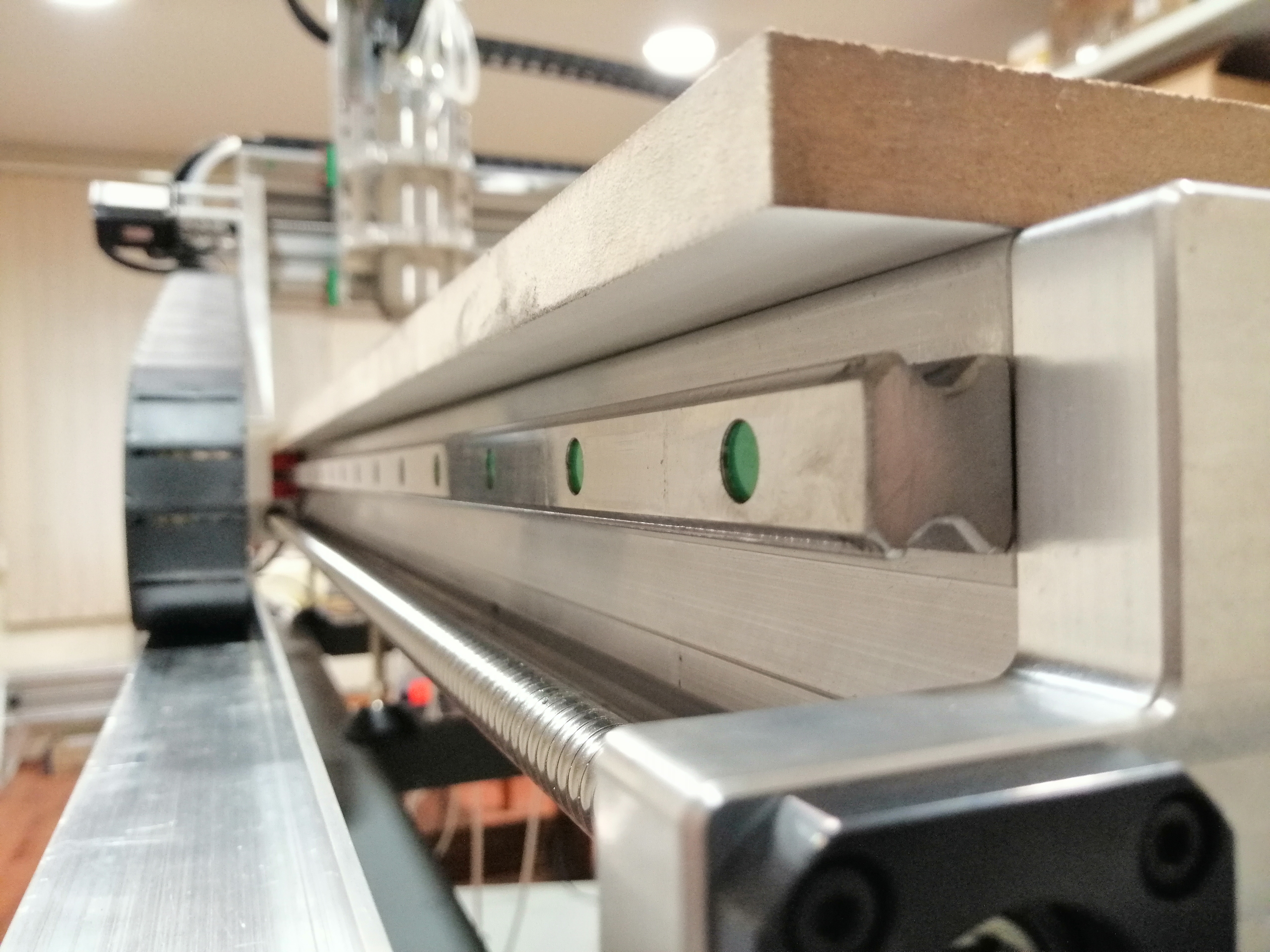

Проект подошел к завершению. Есть еще резервы для модернизации, например вместо стола из мдф в лайт версии можно оснастить станок столом из нашего любимого профиля с т-пазом

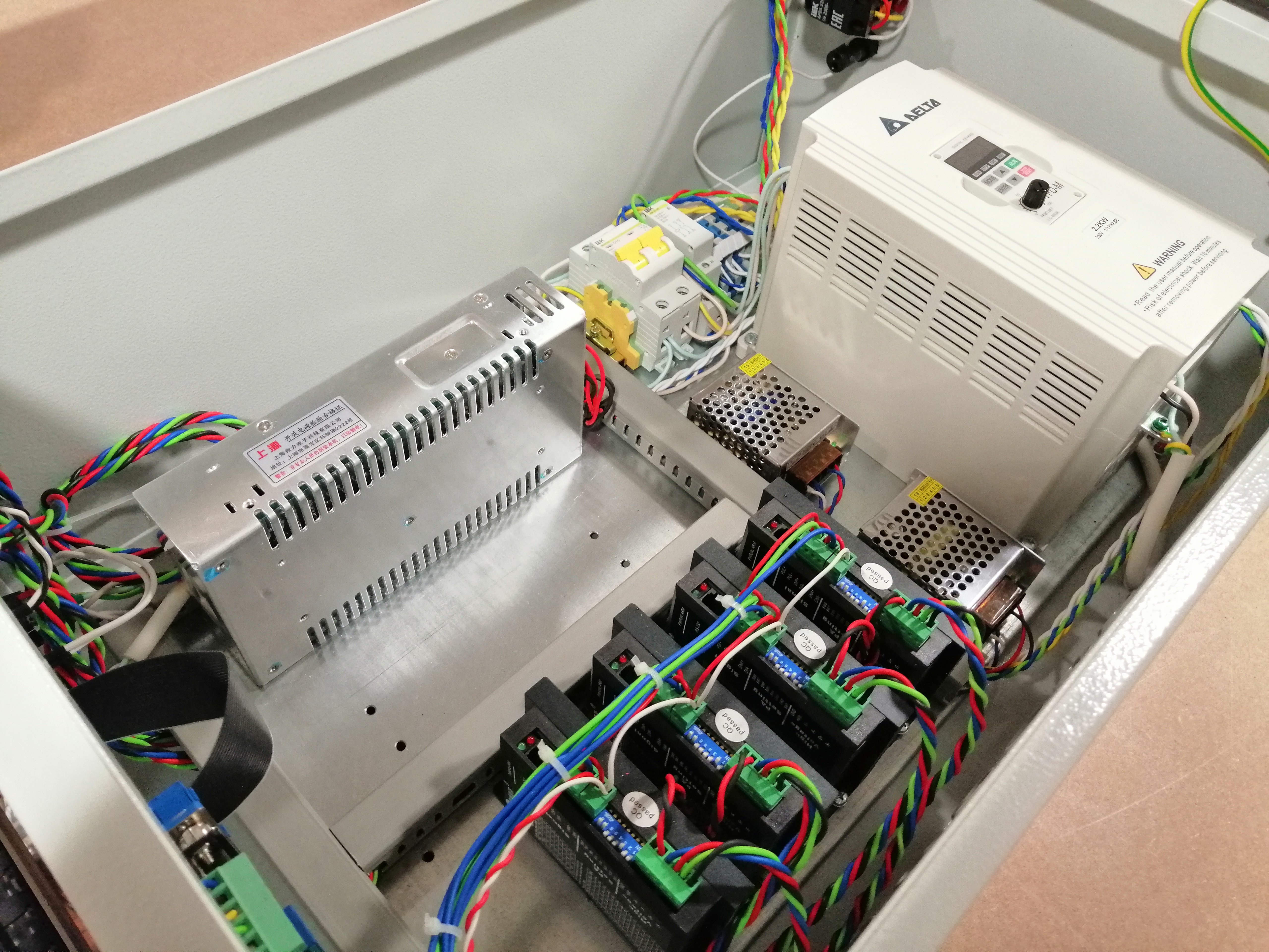

На десерт приготовил уеиверсальный прибор оценки качества станков. Час истины близок! :hehehe:

у меня были кривые мембранные муфты, посему они давали биение нехилое...
Кроме того, на определенных оборотах шаговиков было ощущение, что винты входили в резонананс и эта вибрация передавалась на шаговики, после чего следовал их срыв.
Позже я разобрал муфты, точнул оправку 8/10 мм, на которой собрал из кривой мембранной жесткую муфточку с нормальной соосностью и ситуация изменилась в лучшую сторону - скорости возросли, прежнего резонанса не наблюдалось.
Решил, что для деревяшечного станка буду использовать винты 2010, для станочка по цветнине - 2005, но его скорости ограничу 8-8,5 м/мин.
Хотя от подобных проблем с муфтами установка второй опоры таки страхует, тут уже каждый сам решает, надо оно ему или нет....

мембранные муфты не подходят для одноопорной схемы изначально. подходят только те муфты которы работают только на изгиб а в плане соосности жесткие. тоесть муфты с полиуретановой вставкой дешего и практично. а китайские мембранные вообще не стоит брать.

Зачем такие танцы с бубном если можно просто поставить один качественный упорный подшипниковый блок и все проблемы решились... стоит он копейки...
