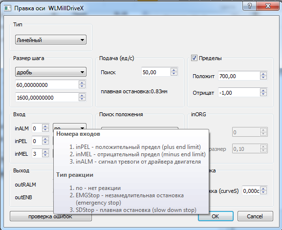

Были добавлены подсказки для входов выходов,при настройке оси. (при наведении на соотв. блок)

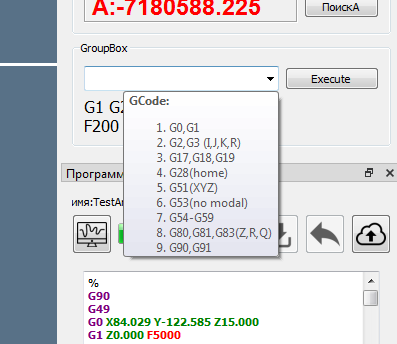

Была добавлена подсказка о списке поддерживаемых G кодов. (при наведении на блок ввода G кода)

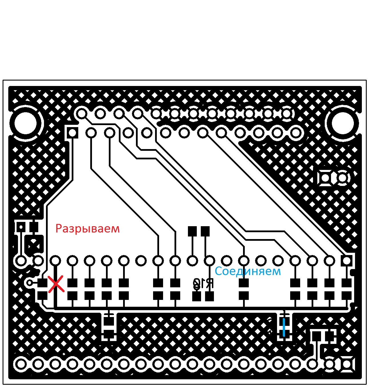

Дело в том, что у контроллера логическая 1 - 3,3В. А для платы минимум (её входных буферов 74HC245) 3,15В. То есть запаса практически нет....
И если делать все по уму то надо так:
1 Желательно поменять 74HC245 на 74HCT245 (2В порог 1) https://assets.nexperia.com/documents/d ... HCT245.pdf
2 Я перевожу все выходы в обычный режим, и убираю реверс ШИМ.
3 На WLM35A все прижимаем к 0в (GND)
Изменения.jpg (6149 просмотров) <a class='original' href='./download/file.php?id=175888&mode=view' target=_blank>Загрузить оригинал (486.71 КБ)</a>

Bender писал(а):Желательно поменять 74HC245 на 74HCT245
ок. этот момент я упустил из виду.. хотя вероятно будет работать и так, но согласен
ок. не обратил внимание что у вас свои резисторы по 2,4кОм на плате. надо будет только выпаять подтяжки к +5 на плате развязки, по 10кОм.
с РЕЛЕ все будет ок,
со СТЕП, если они задуманы единичками (оптроны на землю катодами) и рабочий фронт 0>1 - тоже.
состояние ДИР без разницы.
А вот с ШИМ при сбросе получится 10в на выходе. И переконфигурация потребуется.
В общем - его резистор оставил бы притянутым к +5В - как было. единственно - при инициализации FW - единицу туда, а не ноль. Опять же для существующих пользователей все вроде бы останется при этом как было. Т.е у них не нарушится работа при апгрейде только FW.

VAT писал(а):ок. этот момент я упустил из виду.. хотя вероятно будет работать и так, но согласен
Там 3,15 это минимальное значение, то есть гарантированное. А типовое ниже... Скорее всего должно работать, но....
VAT писал(а):со СТЕП, если они задуманы единичками (оптроны на землю катодами) и рабочий фронт 0>1 - тоже.
У контроллера изначально ВСЕ выходы в 0 (и степы и диры итд..), кроме, ШИМ (он инвертирован чтобы аналоговый был в 0В).
Но во время сброса будет импульс. (нажат ресет все подтянутые к 5В будут в 1, загрузился все в ноль 0 (кроме ШИМ))
VAT писал(а):ок. не обратил внимание что у вас свои резисторы по 2,4кОм на плате. надо будет только выпаять подтяжки к +5 на плате развязки, по 10кОм.
так я предлагаю заменить у всех подтяжку с "к 5 В" на подтяжку "к GND" (Кроме ШИМ). Чтобы меньше паять.. Для этого мы отрезаем шину 5В которая является общей для резисторов подтяжки, и подсоединяем её к GND (Т.О. мы прижмем все выходы к земле ). Но нужно будет отрезать от этой шины резистор выхода ШИМ и подтянуть его к 5В.(Чтобы было 0В на аналоговом выходе).
VAT писал(а):Опять же для существующих пользователей все вроде бы останется при этом как было. Т.е у них не нарушится работа при апгрейде только FW.
Для тестов я сделаю отдельную прошивку. А там посмотрим...
VAT
Сообщения: 841
Репутация: 28
Настоящее имя: Вадим
Re: WLMill (Windows,Linux) - управление фрезерным ЧПУ
Сообщение VAT »
да - типовое около 2.5. Так что необходимость замены - это для перфекционистов.
изначально они отключены, а как вы их проинициализируете в FW том они и будут до работы.. если WLM не решит их переинициализировать.
при выключенном питании - на выходе ШИМ (ОУ) будет 0в - это не изменишь и это и требуется на самом деле. Далее - при включенном питании мк+развязка - на выходе ОУ тоже нужно иметь 0. значит подтяжка на ноге мк должна быть к +5. Далее инициализация FW - как выход или как ок неважно - но прописать туда 1. И WLM пусть считает этот уровень как 0в на выходе управления скорости. как его называть инверсным или нет - без разницы. Главное при любых коммутациях питания и последовательностях там всегда будет 0 - и никаких неожиданностей со шпинделем.
да - кроме ШИМ - его к +5в
но - на плате развязки на каждом входе 74245 свои подтяжки по 10кОм. и их лучше выпаять иначе ноль от 2,4ком получится около +1в - некрасиво.
отлично!
кстати - по СТЕП - по какой схеме сейчас подключены оптроны у реальных пользователей? Если катодом на землю - то все ок и у них ничего не изменится при переходе на "новую" версию FW - а если анодом к +, то изменится и придется лезть в провода драйверов. тогда возможно чтобы не создавать неудобств - можно оставить там резистор на +, и инициализировать как 1 и далее степы ноликами.. Я не знаю как сейчас и меня лично Степы и ноликами и едиицами устраивают - главное чтоб без дерготни.
вот - свежая инфа от нашего коллеги из СПБ - у него вот такая схема подключения драйверов:
blob:https://web.whatsapp.com/9a179a79-ba1d- ... 7b5c0d8cbc
то есть Степы - ноликами. т.е. может все таки "оставить там резистор на +, и инициализировать как 1"?
тогда нужно один только резистор (для Реле) перебросить на землю, инициализировать Relay как 0, а STEP и PWM как 1.
Ну и Enable тоже не забыть - чтобы потом к нему не возвращаться.

Сделал прошивку, в папке VAT https://cloud.mail.ru/public/nres/2Qi4QbYug
Перевел все выходы в режим 1/0 (3,3v), кроме выхода ШИМ. Он остался без изменений (ОК с подтяжкой +5В)
Все проверил тестером...
