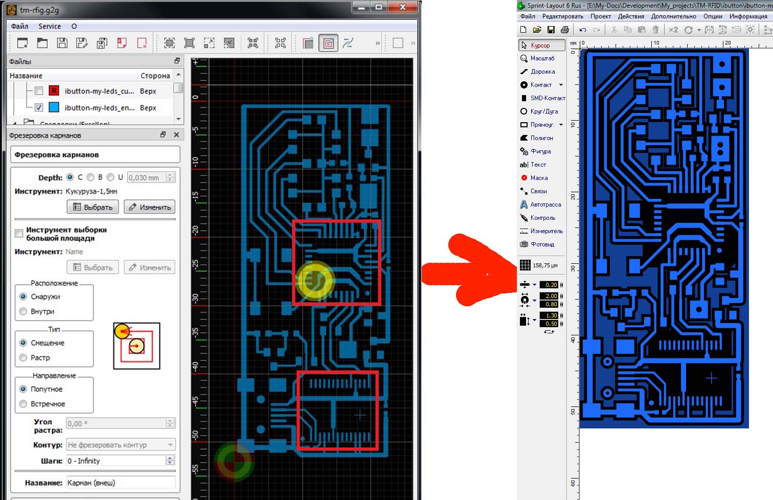

Serj
X-Ray писал(а):
Serj писал(а):По делу. Каким образом можно сделать карман НЕ вокруг выделенных дорожек, я скажем прямоугольником по периметру smd микросхемы (ну и чтобы КП микрухи с дорожками остались на месте)?
Не пойму что имеется в виду.
Имеется в виду следующее:
1.jpg (2766 просмотров) <a class='original' href='./download/file.php?id=166998&mode=view' target=_blank>Загрузить оригинал (221.89 КБ)</a>
Т.е. при загрузке гербера с обычной платой, все дорожки были бы ПО КОНТУРУ, а в указанных областях медь удалена полностью (кроме дорожек). Как это можно сделать в SL6.
Во-первых не каждая фреза сделает площадки под FTDI микруху, а во-вторых, ее с полностью выбранной медью не особо то удобно паять, а если оно будет по контуру - проще застрелиться
