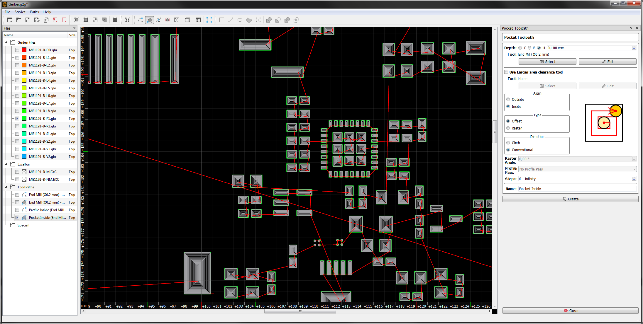

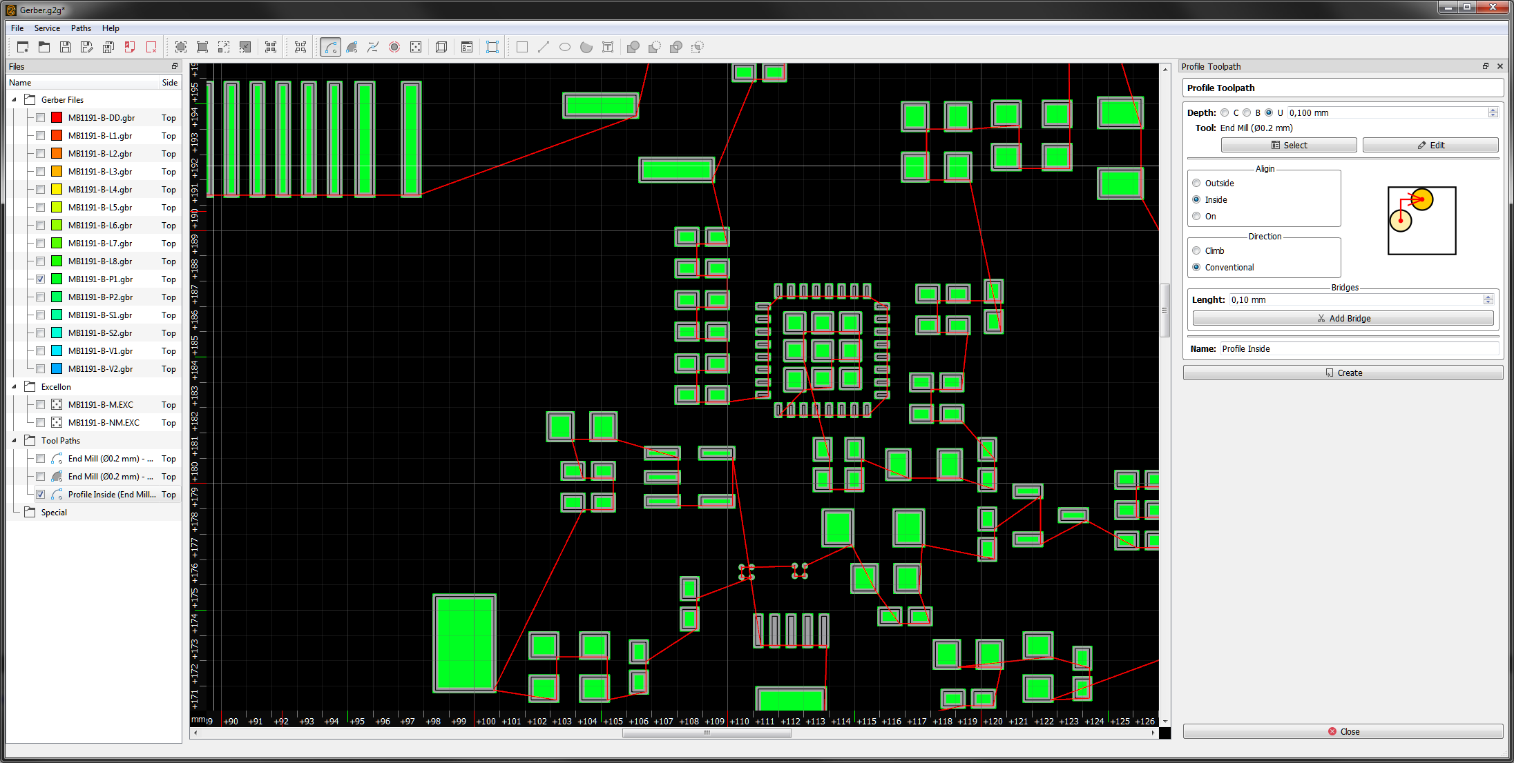

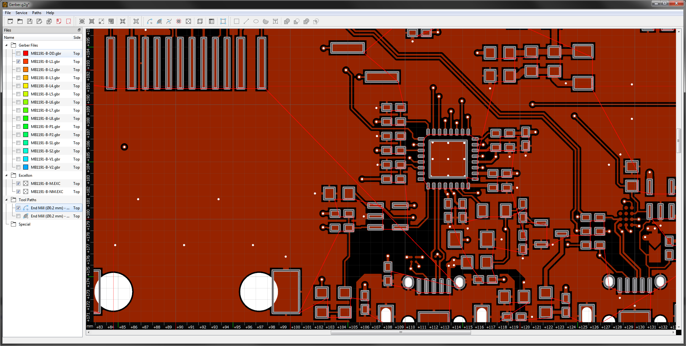

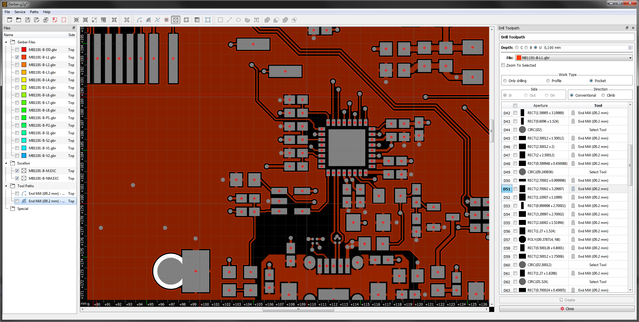

alex писал(а):Не всё так просто. С одной стороны функциональность вырезания по контуру в G2G имеется. Но с другой стороны она там подразумевалась для обрезки платы или каких-то больших отверстий с соответствующим инструментом типа большой фрезы. В то время как здесь надо будет применять тот же инструмент, что и для фрезерования дорожек (0.1 мм), но при этом для прорезания отверстий по контуру (наверняка в несколько проходов). Конечно же тоже ничего фантастического, но у меня нет уверенности, что этот вопрос обдуман и оптимизирован в данном ПО. Тем более, что автор убегает от всех вопросов на эту тему.
Не знаю кто тут убежал.
Через сверловки (немного геморно), но этот избыточный функционал как раз для этих целей если вдруг нет "особенного" гербера.
1.PNG (2910 просмотров) <a class='original' href='./download/file.php?id=166832&mode=view' target=_blank>Загрузить оригинал (302.63 КБ)</a>
2.PNG (2910 просмотров) <a class='original' href='./download/file.php?id=166833&mode=view' target=_blank>Загрузить оригинал (320.6 КБ)</a>
3.PNG (2910 просмотров) <a class='original' href='./download/file.php?id=166834&mode=view' target=_blank>Загрузить оригинал (356.74 КБ)</a>
Или как у людей через спецгербер.
4.PNG (2910 просмотров) <a class='original' href='./download/file.php?id=166835&mode=view' target=_blank>Загрузить оригинал (191.97 КБ)</a>
5.PNG (2910 просмотров) <a class='original' href='./download/file.php?id=166836&mode=view' target=_blank>Загрузить оригинал (232.2 КБ)</a>
6.PNG (2910 просмотров) <a class='original' href='./download/file.php?id=166837&mode=view' target=_blank>Загрузить оригинал (272.64 КБ)</a>
7.PNG (2910 просмотров) <a class='original' href='./download/file.php?id=166838&mode=view' target=_blank>Загрузить оригинал (280.88 КБ)</a>

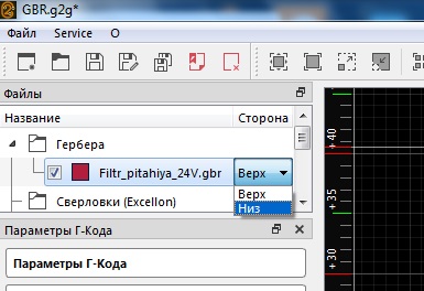

Хорошая программка, мне уже нравится. Хотя для очистки совести попробую остальные (всё же консоль удобна, при условии что работает идеально), но наверное останусь на этой. И надеюсь лазер подъедет поскорее. )))
Только вот ещё один нюанс обнаружился. Я заметил, что программка умеет автоматически выставлять опорные точки для создания двухсторонних плат (и даже делает для них код). Но при этом не нашёл где сказать, что надо отзеркалировать нижние слои относительно одной из осей симметрии этих опорных точек. Надеюсь это я просто не нашёл где, а не подразумевается необходимость корректировать стандартных вывод CAD'а...

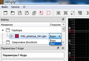

alex писал(а):Надеюсь это я просто не нашёл где
Реперы_зеркальность.jpg (2811 просмотров) <a class='original' href='./download/file.php?id=166868&mode=view' target=_blank>Загрузить оригинал (40.72 КБ)</a>

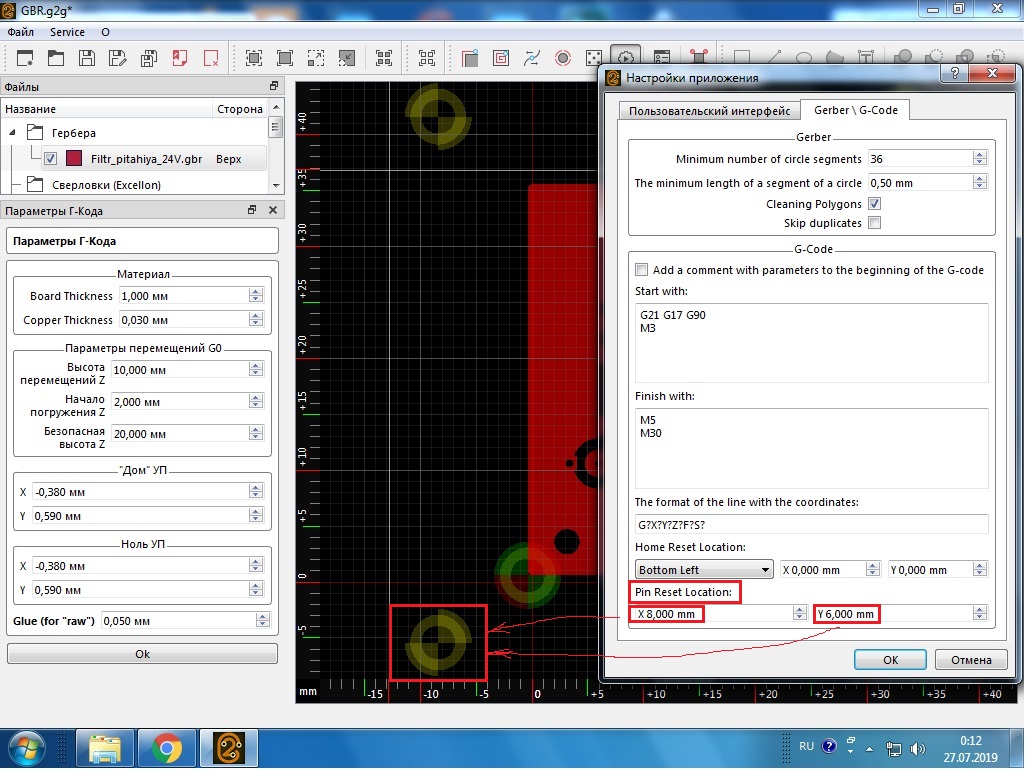

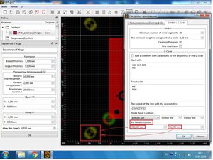

alex писал(а):заметил, что программка умеет автоматически выставлять опорные точки для создания двухсторонних плат
Реперные точки выставляются и меняются автоматически относительно обеих осей симметрии. Генерация своего собственного G-кода, чтобы не вносить изменения в проект CADа.
Если их координаты нужно точно привязать к координатам платы, то есть возможность точного выставления координат левого нижнего репера (опорного отверстия) (я так понял что координатные оси для репера при выставлении строго обратны по знаку координатам платы), остальные опять же выставятся автоматом строго симметрично обеим осям симметрии. Об этом немного выше по теме уже шла речь.
Реперы_1.jpg (2807 просмотров) <a class='original' href='./download/file.php?id=166869&mode=view' target=_blank>Загрузить оригинал (251.13 КБ)</a>

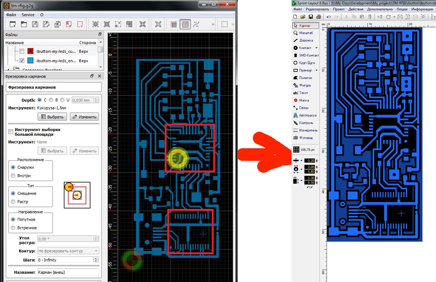

X-Ray писал(а):
Serj писал(а):По делу. Каким образом можно сделать карман НЕ вокруг выделенных дорожек, я скажем прямоугольником по периметру smd микросхемы (ну и чтобы КП микрухи с дорожками остались на месте)?
Не пойму что имеется в виду.
Имеется в виду следующее:
1.jpg (2578 просмотров) <a class='original' href='./download/file.php?id=166998&mode=view' target=_blank>Загрузить оригинал (221.89 КБ)</a>
Т.е. при загрузке гербера с обычной платой, все дорожки были бы ПО КОНТУРУ, а в указанных областях медь удалена полностью (кроме дорожек). Как это можно сделать в SL6.
Во-первых не каждая фреза сделает площадки под FTDI микруху, а во-вторых, ее с полностью выбранной медью не особо то удобно паять, а если оно будет по контуру - проще застрелиться
