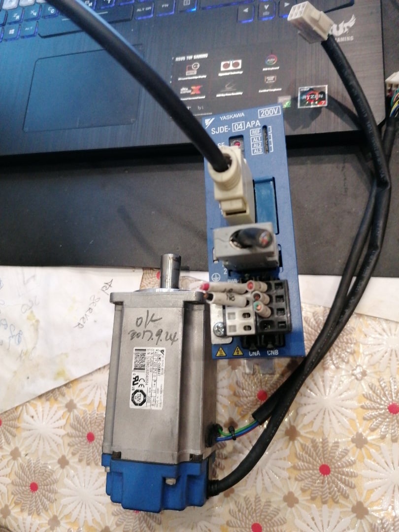

Кстати вот сервы. Урезанные, но я не жалуюсь, а очень даже радуюсь. 3 комплекта, пока думаю как и где шкивы растачивать в москве если денег 0. Готов за работу (расточка с 8 до 12мм (примерно) + нарезка шпонпаза в шкивах + шпонка, 3 шкива) отдать б/у шаговик с драйвером: NEMA23 3N.m + LEADSHINE M542C наработка у него меньше месяца в односменном режиме. :headphones:
-NRlLkgNnKI.jpg (6719 просмотров) <a class='original' href='./download/file.php?id=178066&mode=view' target=_blank>Загрузить оригинал (139.41 КБ)</a>

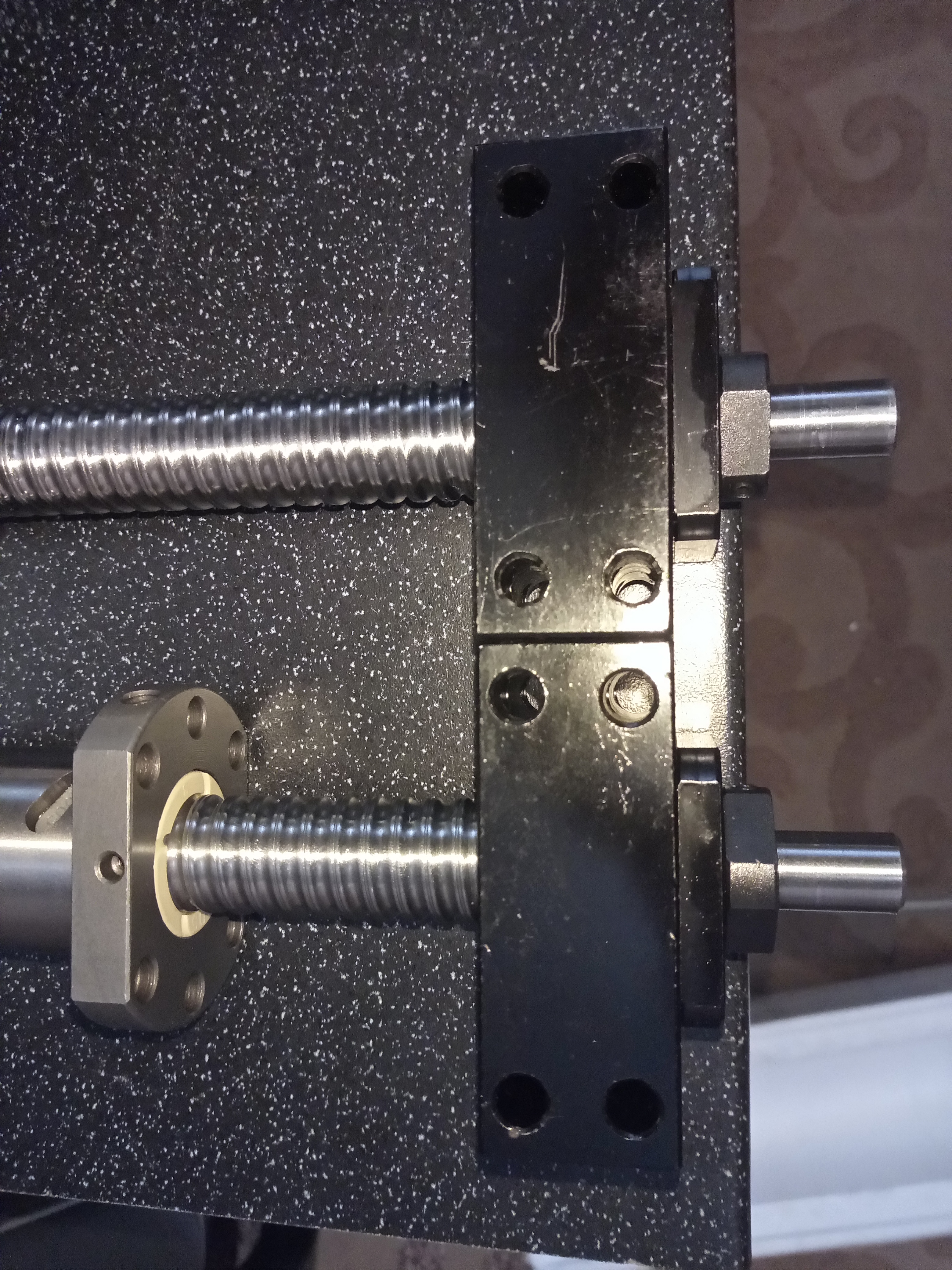

Мне пришла одна опора ВК15 с крепёжными отверстиями расположенными не перпендикулярно оси швп, а под углом.
Пишу в поднебесную: что за херня? :pssdoff:
Ответ: Попробуйте так поставить! :)
Отвечаю: вы что, совсем :idiot: , угол градусов 5 :lol:
Слёзно пообещали заменить, но тут коровавирус, стоплогистика, и пятое и десятое. Разочарован

Про 5 конечно загнул, там градуса 2, но это ничего не меняет. Вот фотку нашёл. Причём все нормальные, а эта как "в семье не без урода"
IMG_20200214_224552.jpg (6625 просмотров) <a class='original' href='./download/file.php?id=178103&mode=view' target=_blank>Загрузить оригинал (5.02 МБ)</a>
