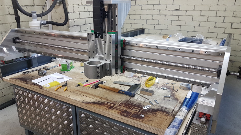

sima8520 писал(а):Хомут шпинделя будешь менять?
Я вас услышал:))
мне бы механику до конца собрать... тюнинговать буду позже
Re: Переделка фрезера по дереву (рабочее поле 2500х1250мм)
Добавлено: 20 авг 2019, 22:04
Hugo
Samodelkin 88 писал(а):В идеале оправку точную при сборке портала для выставления соосности отверстий в боковинах. Можно регулировать зазор под кронштейном гайки швп если при перемещении зетки к краям винта вращение затруднено- добиваясь одинаково свободного хода.
Как-то "на глаз" и думал придется выставлять, т.к. хороших решений не видится...
Добавлено: 21 авг 2019, 07:31
Подвести ось Z к одной опоре, закрепить опору, подвести ко второй, закрепить. После проверить плавность хода во всем диапазоне. Здесь главное чтобы ШВП была правильно обточена иначе будет подклинивать в одном положении самой ШВП.

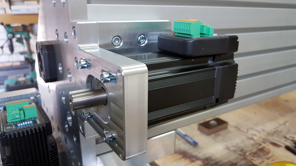

Добавлено: 23 авг 2019, 23:20
Hugo
Делаю крепление для мотора со шкивом (с возможностью натяжки ремня). 2-ух сторонняя фрезеровка. Софт ESTLCAM. Трохоидальная фрезеровка, съем ~ 7мм за проход. (трохоидальноя фрезеровка делает круговые движения, по Z тоже фреза скачет. Инструмент не нагревается, работают все кромки фрезы а не только кончик. При правильной подобранной скорости, можно за раз заглублятьтя на ~ ~ 2 диаметра фрезы...)
CNC порно :hehehe: если кому интересно...
https://www.youtube.com/watch?v=FzFwY8J3oL0

Hugo
Hugo писал(а):Делаю крепление для мотора со шкивом (с возможностью натяжки ремня). 2-ух сторонняя фрезеровка.
Кронштейн для мотора IHSV60 готов.
Kronshtein dlq motora 2 ihsv60.jpg (2714 просмотров) <a class='original' href='./download/file.php?id=168122&mode=view' target=_blank>Загрузить оригинал (523.08 КБ)</a>
Kronshtein dlq motora 1 ihsv60.jpg (2714 просмотров) <a class='original' href='./download/file.php?id=168121&mode=view' target=_blank>Загрузить оригинал (548.29 КБ)</a>
