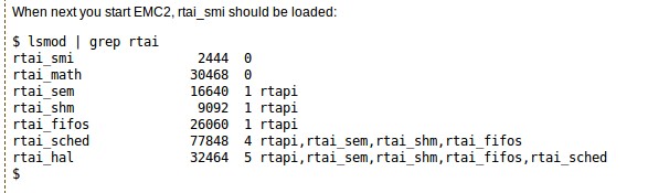

Добавлено: 02 ноя 2012, 18:46
Тут вот описывали как отключить SMI для улучшения Latency test
у меня содержимое /etc/emc2/rtapi.conf такое :

вопрос:
редактировать только часть с if ??

Re: MyGUI
Добавлено: 03 ноя 2012, 10:13
Я так понял после правки вывод команд lsmod | grep rtai должен быть как на скрине:
Выделение(045).jpg (2120 просмотров) <a class='original' href='./download/file.php?id=9005&mode=view' target=_blank>Загрузить оригинал (26.35 КБ)</a>
а у меня так:
rtai_math              21406  1 rtapi
rtai_sem               21551  1 rtapi
rtai_fifos             20988  1 rtapi
rtai_sched            156719  3 rtapi,rtai_sem,rtai_fifos
rtai_hal              186236  4 rtapi,rtai_sem,rtai_fifos,rtai_sched
Как все таки отключть SMI и как контролировать что он включен-выключен???
