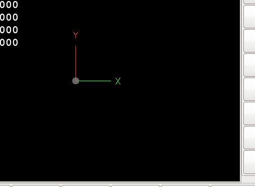

Попробуй варианты по перебирать, может там не Y нужен...
И еще у тебя в первом коде:
setpoint.d[2]
а во втором:

Nick писал(а):И еще у тебя в первом коде:
setpoint.d[2]
а во втором:
self.d
class Setpoint:
    def __init__(self):
        self.d=  ("P","X","Y","Z")

вот здесь переключаются виды в gscreen:
    def toggle_view(self):
        def shift():
            a = self.data.plot_view[0]
            b = self.data.plot_view[1]
            c = self.data.plot_view[2]
            d = self.data.plot_view[3]
            e = self.data.plot_view[4]
            self.data.plot_view = (b,c,d,e,a)
        shift()
        if self.data.lathe_mode:
            while not self.data.plot_view[0] in("P","Y","p","y"):
                shift()
        self.widgets.gremlin.set_property('view',self.data.plot_view[0])
"P","Y","p","y" вот это место тоже непонятно - что за дублирование?
но все равно так работает
Re: MyGUI
Дублирование, скорее всего, для того, учесть маленькие и большие буквы.
Вообще, корявая процедура, как я уже писал, гораздо проще и понятнее:
while 1:
     self.data.plot_view = self.data.plot_view[1:]+self.data.plot_view[0]
     if self.data.plot_view[0] in "PpYy" : break
все.
попробуй маленькие буквы.
Вообще странно, буквы осей он поворачивает.. А ты можешь вид по-перемещать? И программу какую-нибудь напиши (в смысле Gкод, может он только с осями глючит.).

Nick писал(а):И программу какую-нибудь напиши (в смысле Gкод,
я тоже так подумал - но gscreen "пустым" (без открытия ж-кода) открывается правильно (на скрине показал)
Nick писал(а):Вообще, корявая процедура, как я уже писал, гораздо проще и понятнее:
я себе так сделал :)

А при перемещениях он нормально перерисовывается?
Сообщения: 8167
Репутация: 1589
Re: MyGUI
Сообщение nkp »
Nick писал(а):А при перемещениях он нормально перерисовывается?
где?
в gscreen или в mygui ?
Re: MyGUI
В mygui. Если при перемещении перерисовывает правильно, то тупо добавляем pan на 0,0

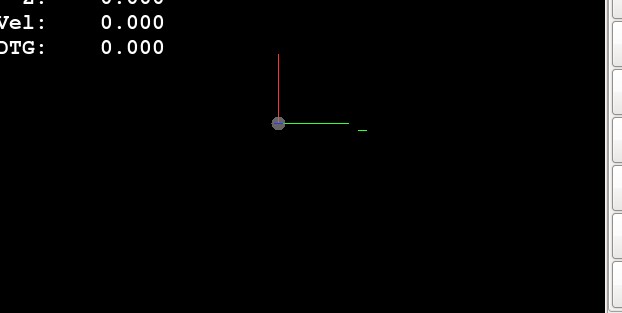

чтоб установить режим "LATHE" в Gscreen нужно прописать в ини Где же "считывается" этот переключатель? таких мест в скрипте три:
self.lathe_mode = False
просто устанавливает lathe_mode в False на случай ,если мы в ини вообще не прописали строку с далее - если прописали в ini "LATHE=1" - то lathe_mode устанавливаем в True:
self.data.lathe_mode = bool(self.inifile.find("DISPLAY", "LATHE"))
и последнее место - функция переключения видов- вызываемая кнопкой в GUI:
        def shift():
        shift()
            while not self.data.plot_view[0] in("Y","y"):
                shift()
так вот , первый и третий случай отпадают- остается то,что при установке LATHE в True в строке:
в Gremlin загружается нужный нам вид...
значит где то ,в каких то модулях тоже "слушается" переключатель "LATHE=1"
но где???????
Re: MyGUI
nkp писал(а):LATHE=1
Похоже, что он не только Gscreen-ом проверяется, вот, что в gremlin.py нашел, ну и дальше по тексту он не однократно встречается:
        temp = inifile.find("DISPLAY", "LATHE")
        self.lathe_option = bool(temp == "1" or temp == "True" or temp == "true" )
Добавь его в свой ini и попробуй заново.

Ну 15 раз сам написал:
в Gscreen прописано "LATHE=1"...в Gscreen прописано "LATHE=1"
ну и допиши ты это в свой ******* MyGUI
Ан нет...
Ник , очередной раз спасибо!!!!!!

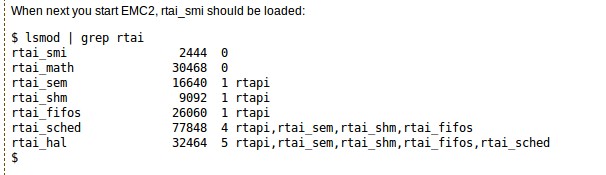

Тут вот описывали как отключить SMI для улучшения Latency test
у меня содержимое /etc/emc2/rtapi.conf такое :
# DO NOT EDIT THIS FILE !
# ../scripts/rtapi.conf.  Generated from rtapi.conf.in by configure.
# on Sat Oct 15 18:51:38 UTC 2011

вопрос:
редактировать только часть с if ??
Re: MyGUI
Да, остальное в данном случае никогда не выполняется.

Кстати просто правка вышеуказанного файла тест не улучшила(как у dansystems1 )

Я так понял после правки вывод команд lsmod | grep rtai должен быть как на скрине:
Выделение(045).jpg (2490 просмотров) <a class='original' href='./download/file.php?id=9005&mode=view' target=_blank>Загрузить оригинал (26.35 КБ)</a>
а у меня так:
rtai_math              21406  1 rtapi
rtai_sem               21551  1 rtapi
rtai_fifos             20988  1 rtapi
rtai_sched            156719  3 rtapi,rtai_sem,rtai_fifos
rtai_hal              186236  4 rtapi,rtai_sem,rtai_fifos,rtai_sched
Как все таки отключть SMI и как контролировать что он включен-выключен???
