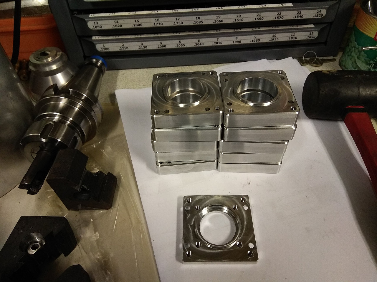

Re: Разработка кибер-технолога в среде NX
tbc писал(а):Расфрезеровка фрезой тоже есть в алгоритме обработки отверстий.
где ??? в приведенной вами программе ??? не увидел. Ваша программа дала 8 переходов, и 7 инструментов. я вам сходу без программы предложил то же самое только 3мя инструментами... и в разы быстрее... отсюда вопрос - в чем смысл вашей программы ? увеличить время обработки деталей ?? дык вроде идея была обратная..
tbc писал(а):Интересно посмотреть, как это у вас бы точность по Н7 фрезой получилась. Я пишу, как такие отверстия получают на НПО "ЭНЕРГИЯ", на какие выверты способны частники я не знаю.
ээээ.... вы в каком году живете ?? H7 фрезой не получить ??? вы походу кованым быстрорезом еще работаете ?? счас, я еще немного пороюсь в телефоне... 5 минут буквально...
зы: а то что есть сверла которые после сверления дают отверстия по H7 - вы тоже не знаете ???? и вы собираетесь писать "кибертехнолога" ??????????????? я ничего не путаю ?????

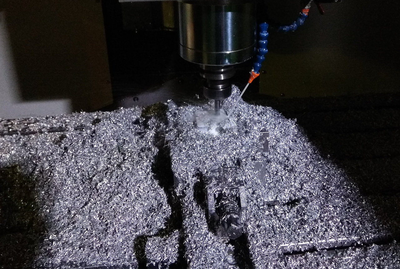

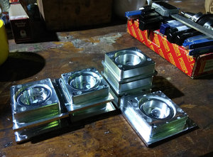

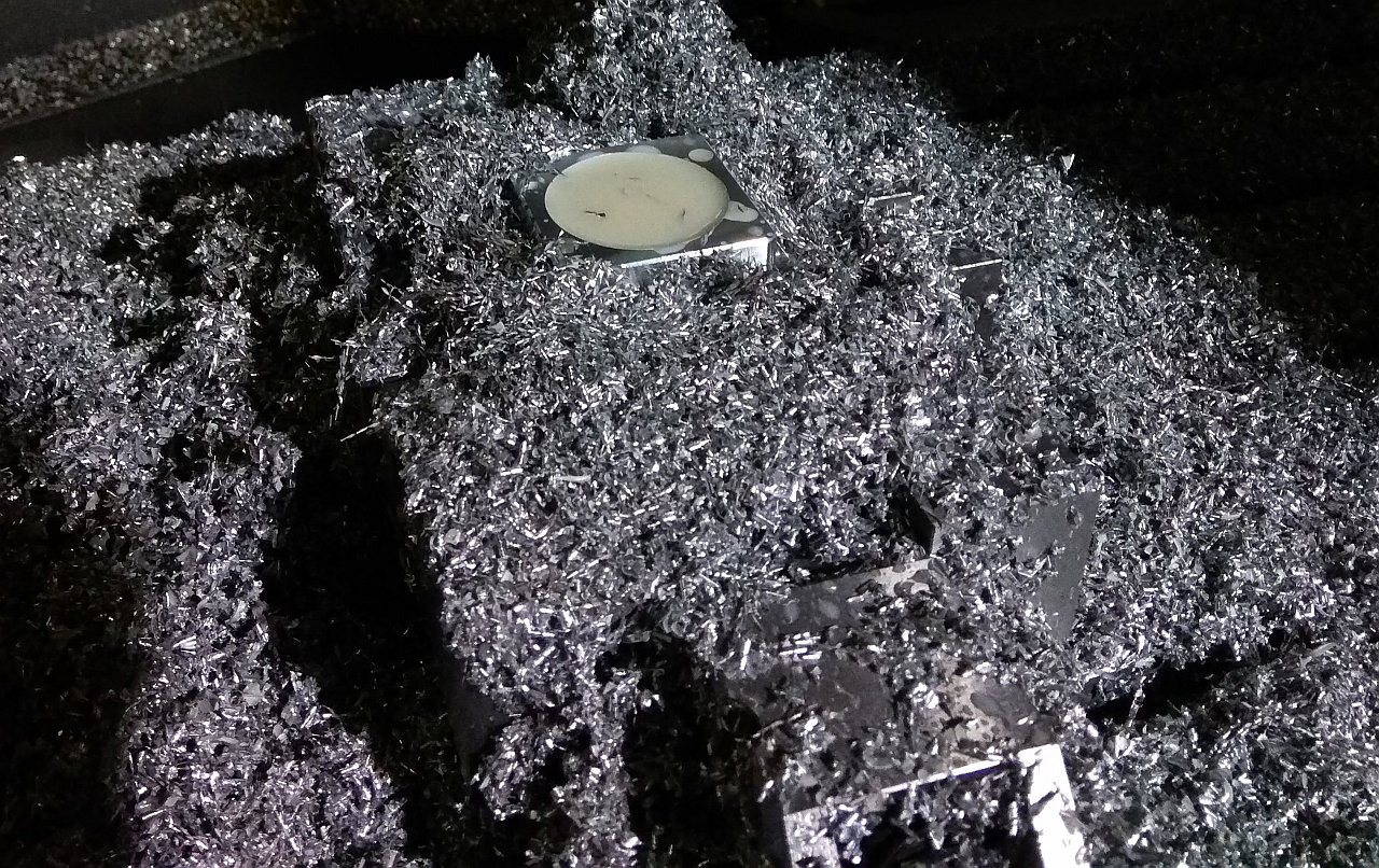

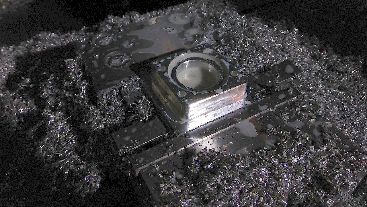

ну фот - как и обещал... чет нашел... фланчики с посадкой по Н7...

в чем проблема то ??? Тот же сандвик и искар например настоятельно рекомендует делать именно так... Вы бы скачали учебник сандвика по мехобработке.. там много нового появилось за крайние 35 лет..
