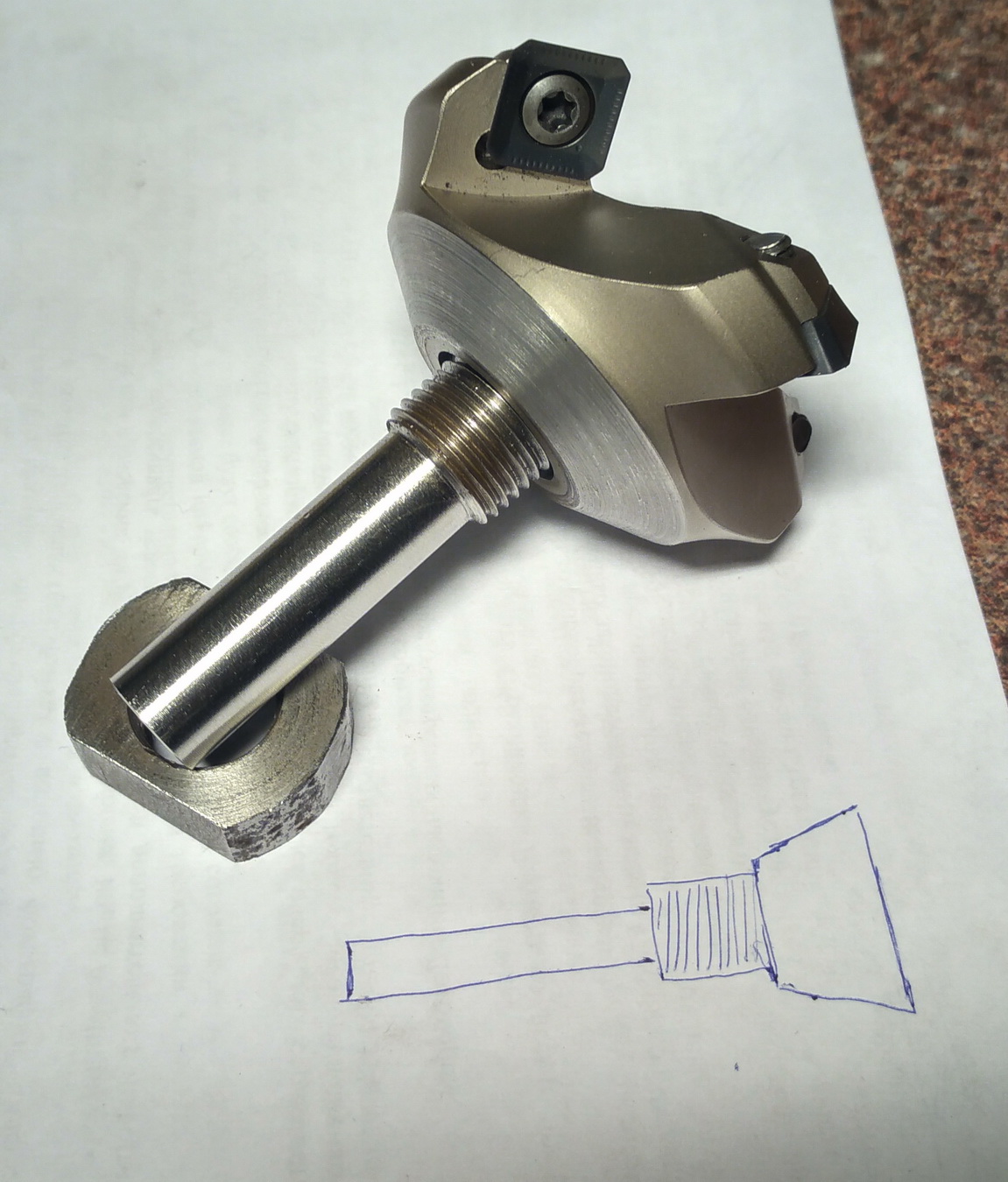

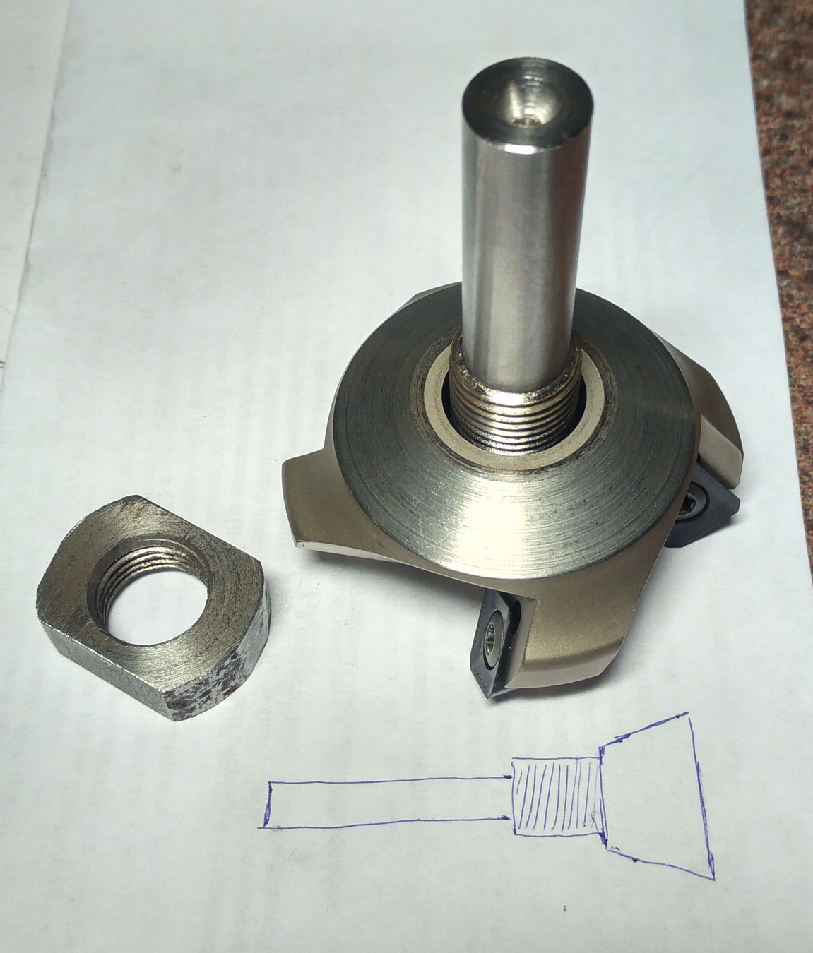

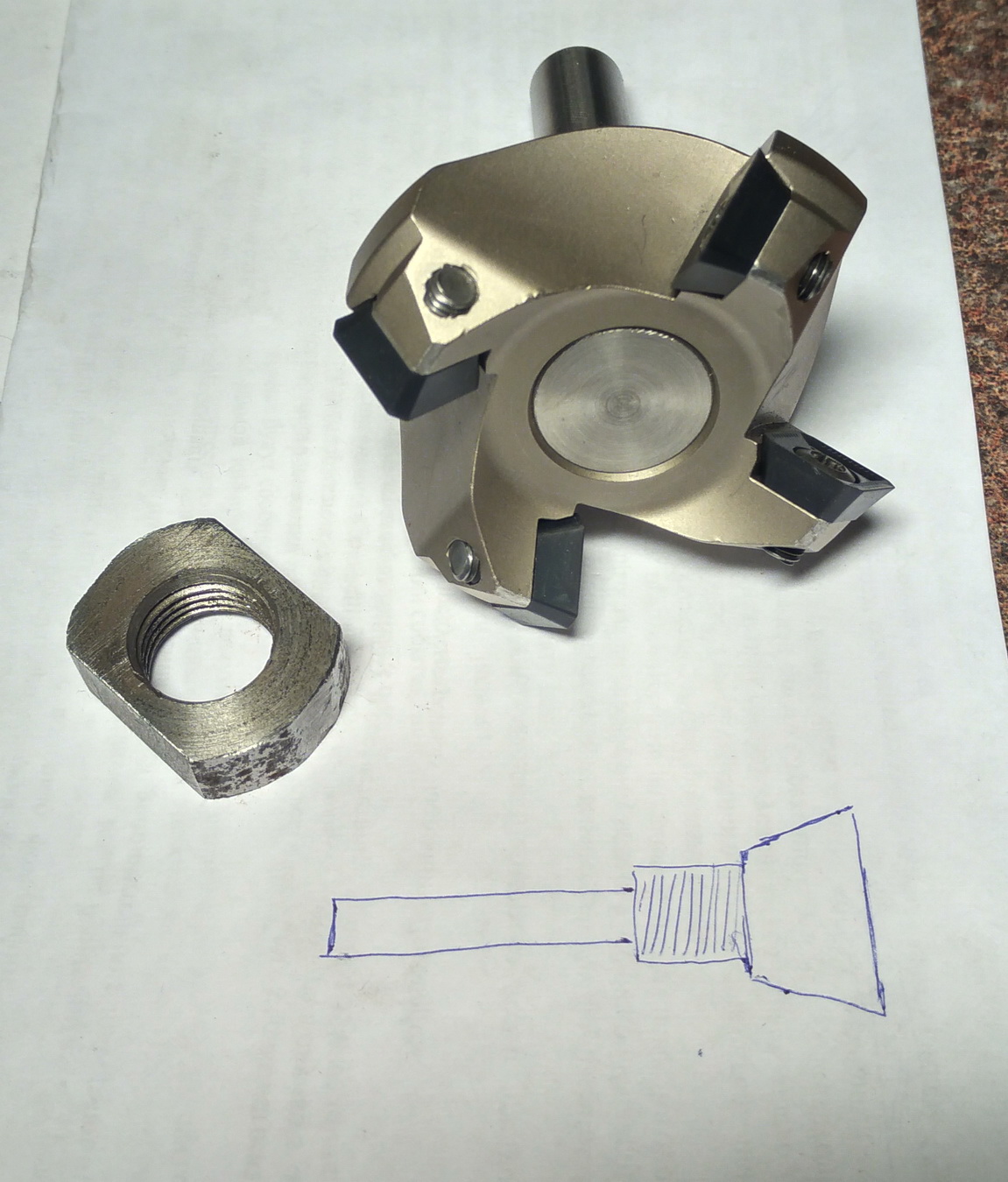

УРА !!! Я её победил.
Полтора часа проведённые с перестановками и замерами головки не прошли даром. Со стороны пластин большое отверстие по центру является технологическим конусом. В него устанавливали оправку чтобы протачивать посадочные отверстия сверху головы. Соответственно этот конус можно использовать как базу...
Зажал голову в этот конус и обточил.
Также сделал хвостовик с обратным конусом, резьбой под гайку и цилиндром пол-дюйма на конце. Зажимаю в пол-дюймовую цангу (она у меня меньше бьёт).
В итоге торцевое биение 5 соток. Вес 367 грамм. (гайку наверно потом переделаю на алюминиевую и вес чуть уменьшится). Рисунок хвостовика на фотках (сильно затянул, не разобрать).

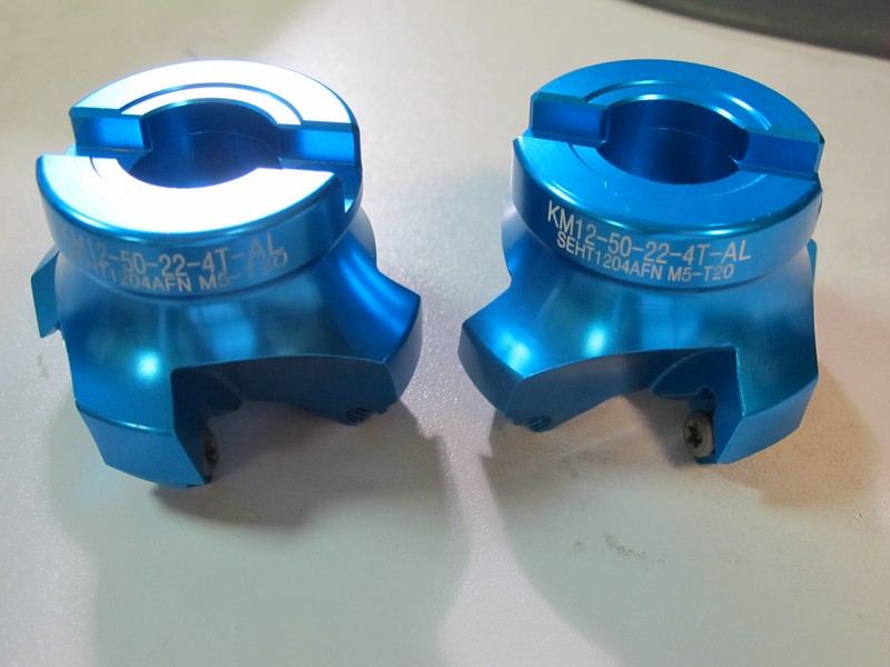

бывает и так у наших друзей из поднебесной :hehehe:
торцовки.jpg (3025 просмотров) <a class='original' href='./download/file.php?id=158620&mode=view' target=_blank>Загрузить оригинал (84.33 КБ)</a>

Когда не стой ноги, то у них эти фрезы бьют немало до 1мм могут :) Есть фрезы новые, бьют так что не вооруженным глазом видно насколько они кривые. Бить может в радиальном и осевом. Фреза на 4ре пластинки, а работает только одна. Хоть сам их делай :)

Re: Сковородочка
Фрезы куплено 3 за раз одна из них левая.

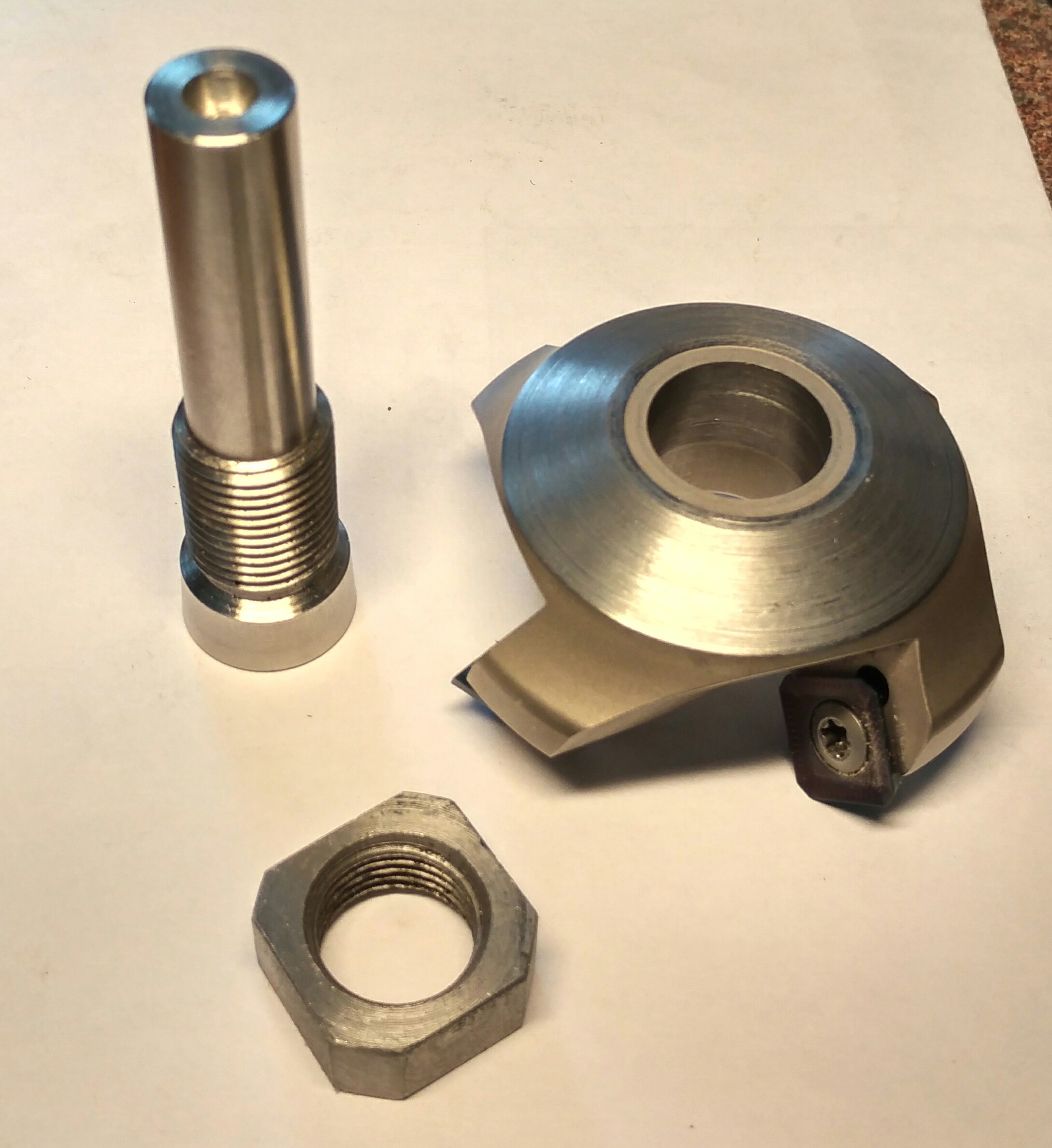

Сегодня приехали хорошие пластинки, заодно решил получше затянуть хвостовик.
Вот так выглядит хвостовик. Разбирал прессом, по ощущениям 300-400 кг прикладывал. (размышляю надо ли шпонку ставить ?)
2019-03-10 13.12.15-2.jpg (2814 просмотров) <a class='original' href='./download/file.php?id=158657&mode=view' target=_blank>Загрузить оригинал (585.79 КБ)</a>
Не смог не поделиться.
Результат замера торца с первой же установки новых пластин.
https://youtu.be/7h3d869SQzA
Разогнал до 15000 оборотов - вибрации нет.
https://youtu.be/6-Z5vKuCooQ
