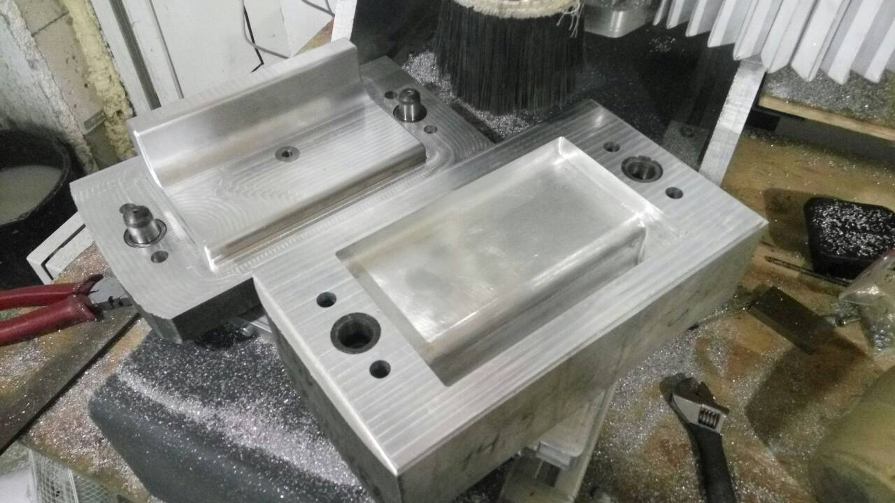

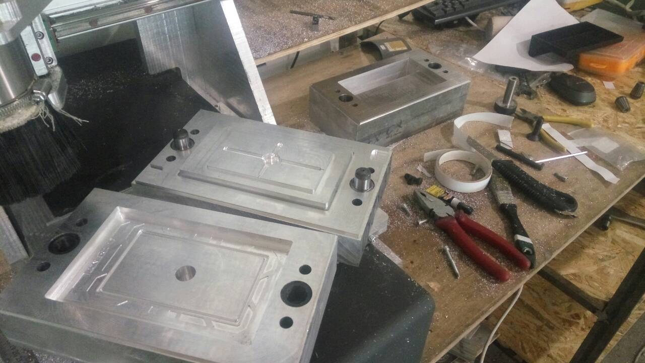

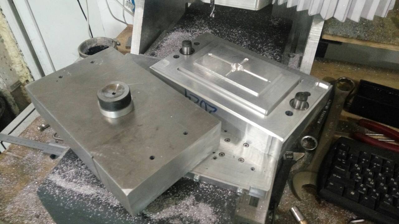

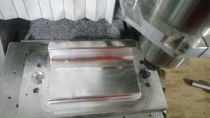

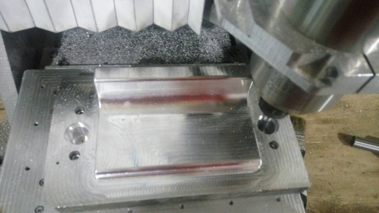

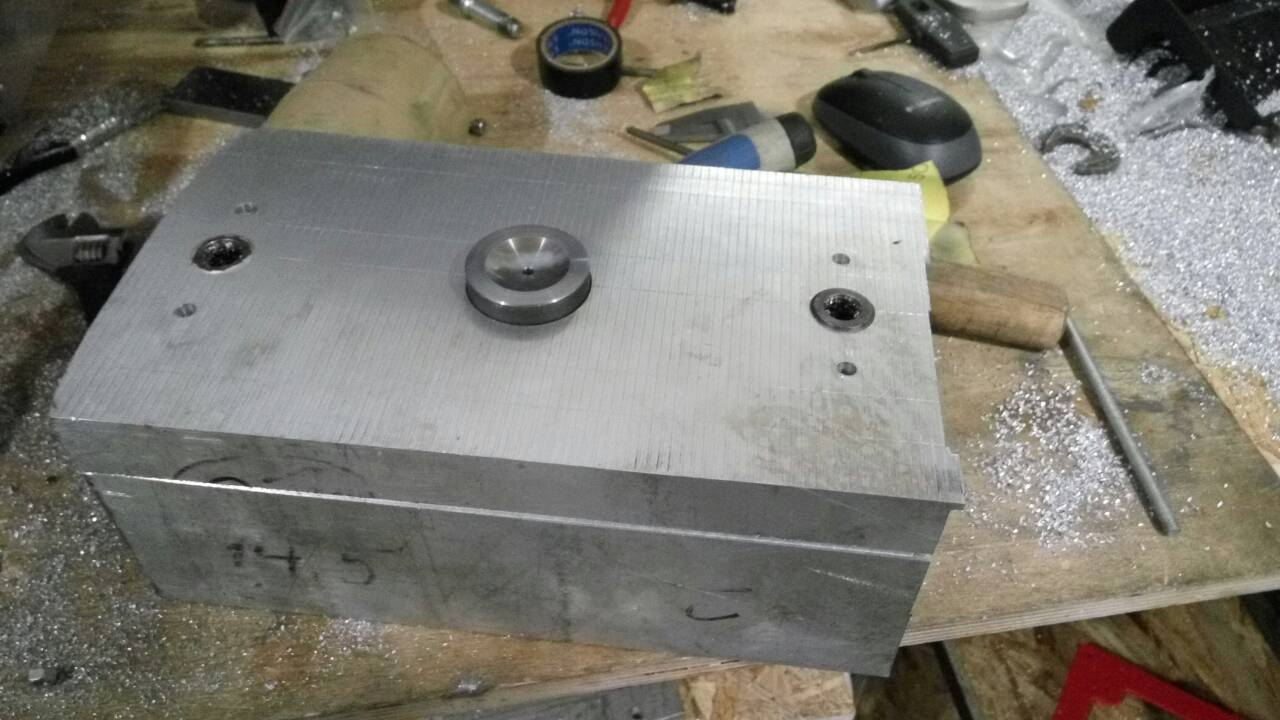

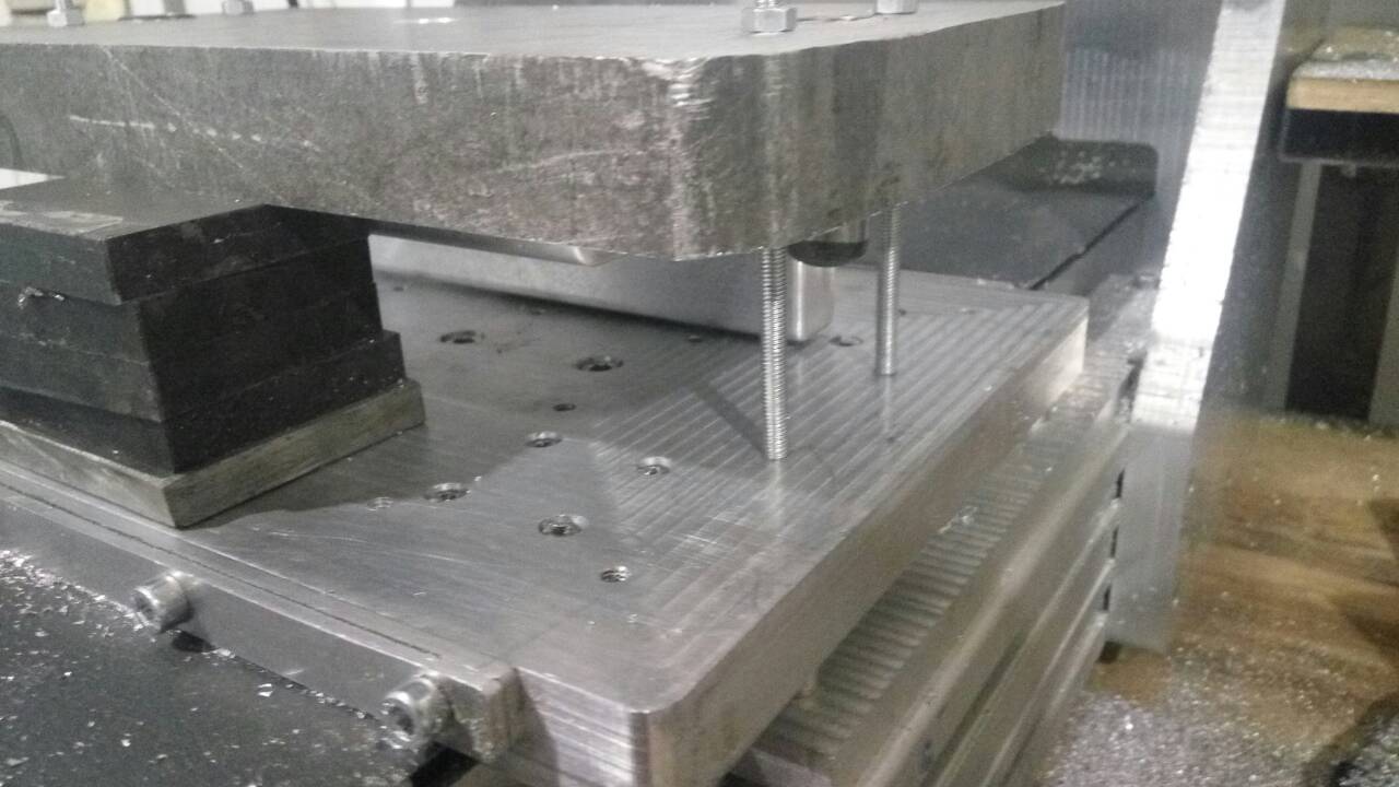

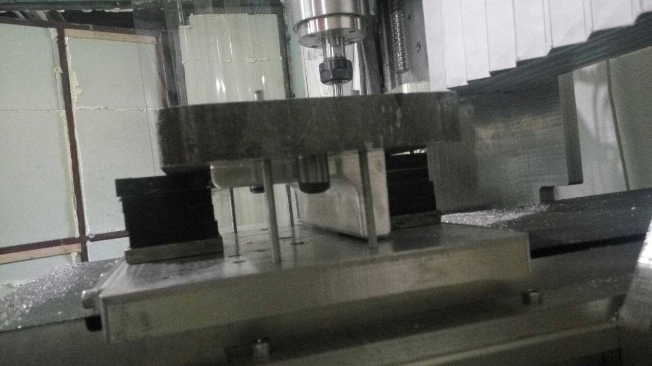

Первая большая форма на станке. Ушло времени около 3 дней. Расфрезеровывал отверстия под колонки и втулки литниковые на нем же. Результатом доволен :eat:
И да, там бумажная гофра :D Но уже разработана ленточная защита для Х, но когда буду делать - неизвестно.

На каком оборудование пластик собрались лить ?
Полировать будите в ручную ?
inFamous
Сообщения: 716
Репутация: 278
Re: Фрезерный 300*200*100 по открытому проекту frezeryga
Сообщение inFamous »
bass писал(а):На каком оборудование пластик собрались лить ?
Лить будет заказчик, полировки не требуется в данном случае, не просят и не платят) :wik:
bass
Сообщения: 246
Зарегистрирован: 29 ноя 2017, 20:52
Репутация: 5
Настоящее имя: Игорь
Сообщение bass »
А материал из которого заказчик будет делать изделия известен ?
И есть некая конустность изделия для размыкания формы (Изделия -" уголка " Назову так) ?

bass писал(а):А материал из которого заказчик будет делать изделия известен ?
Полипропилен
На пуансоне уклоны есть.
