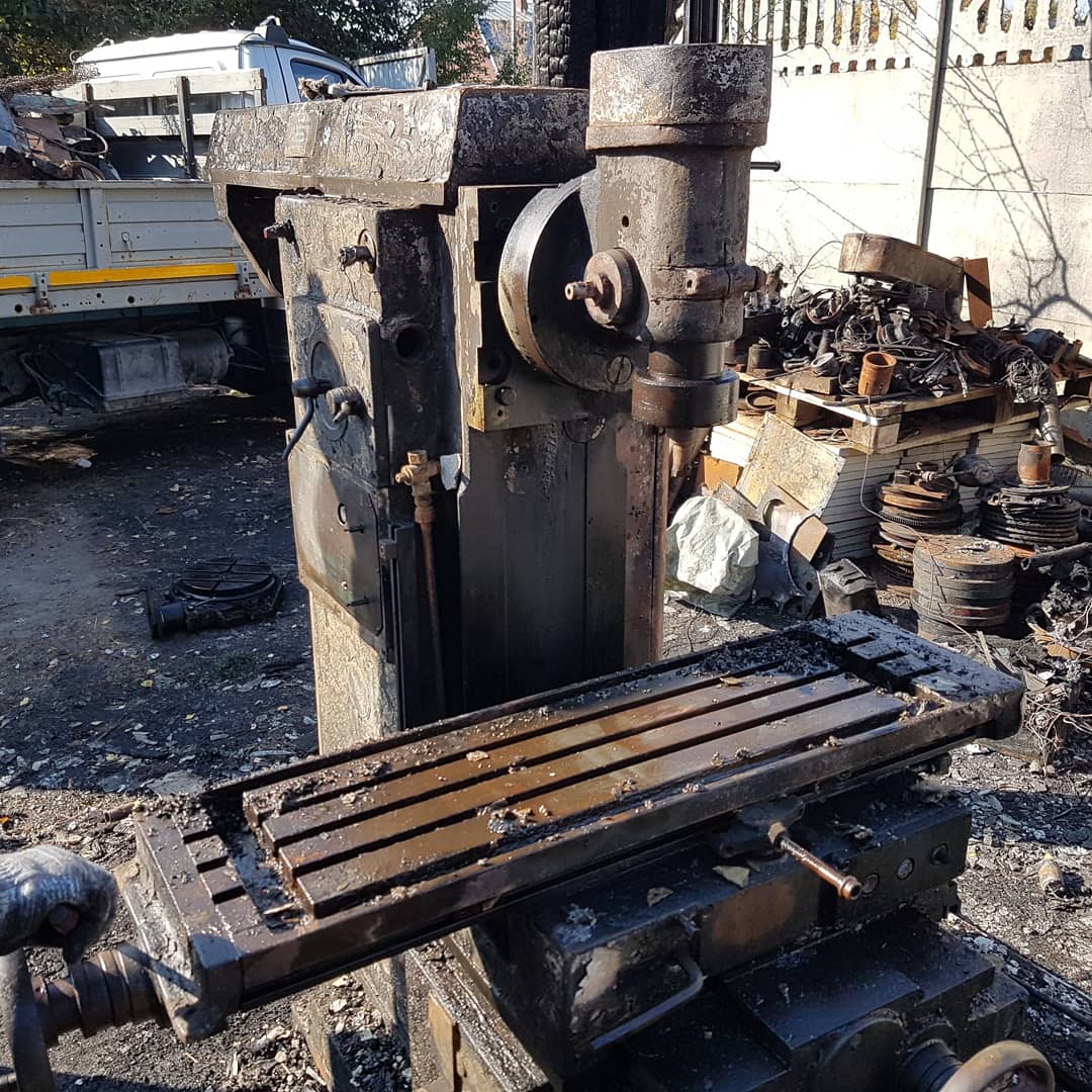

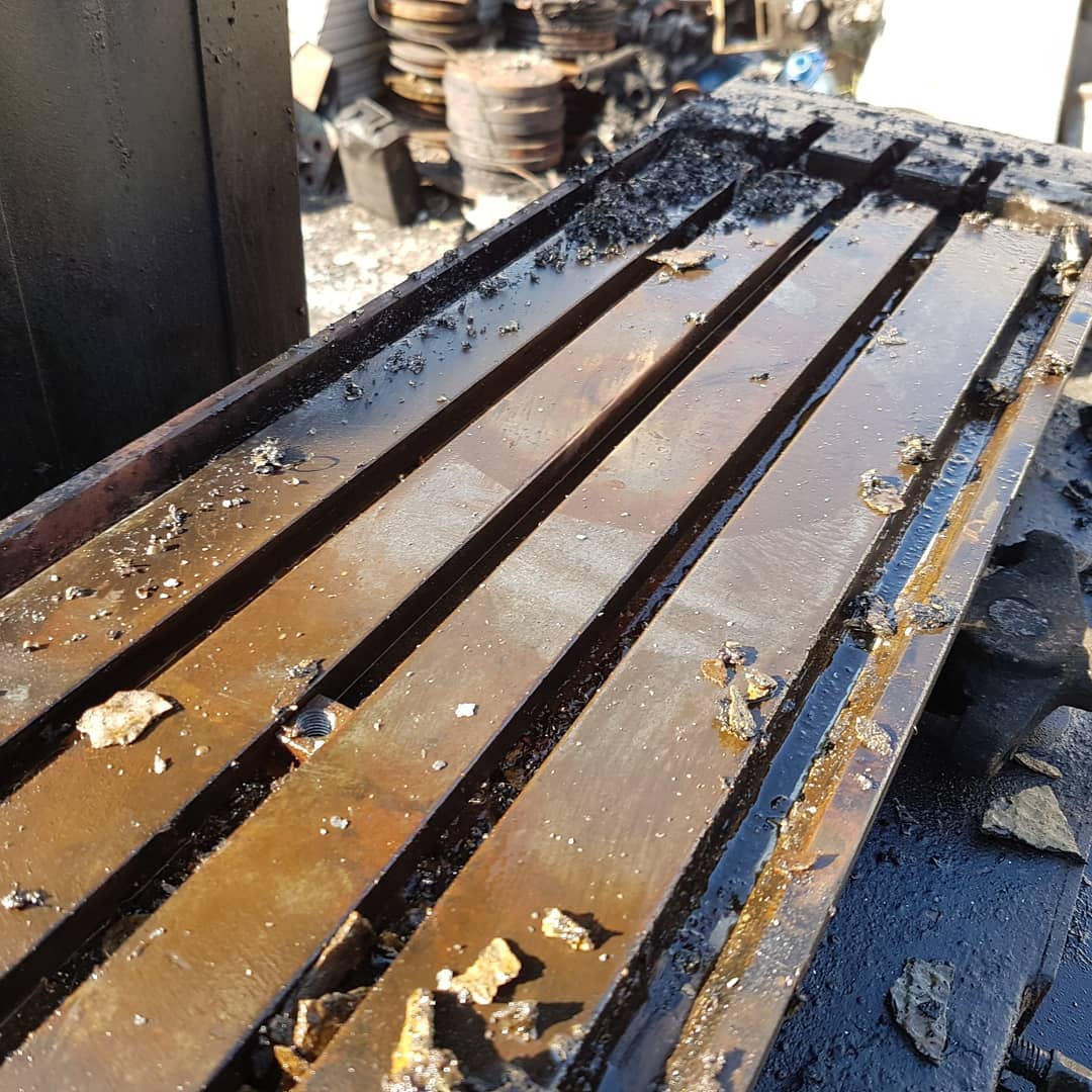

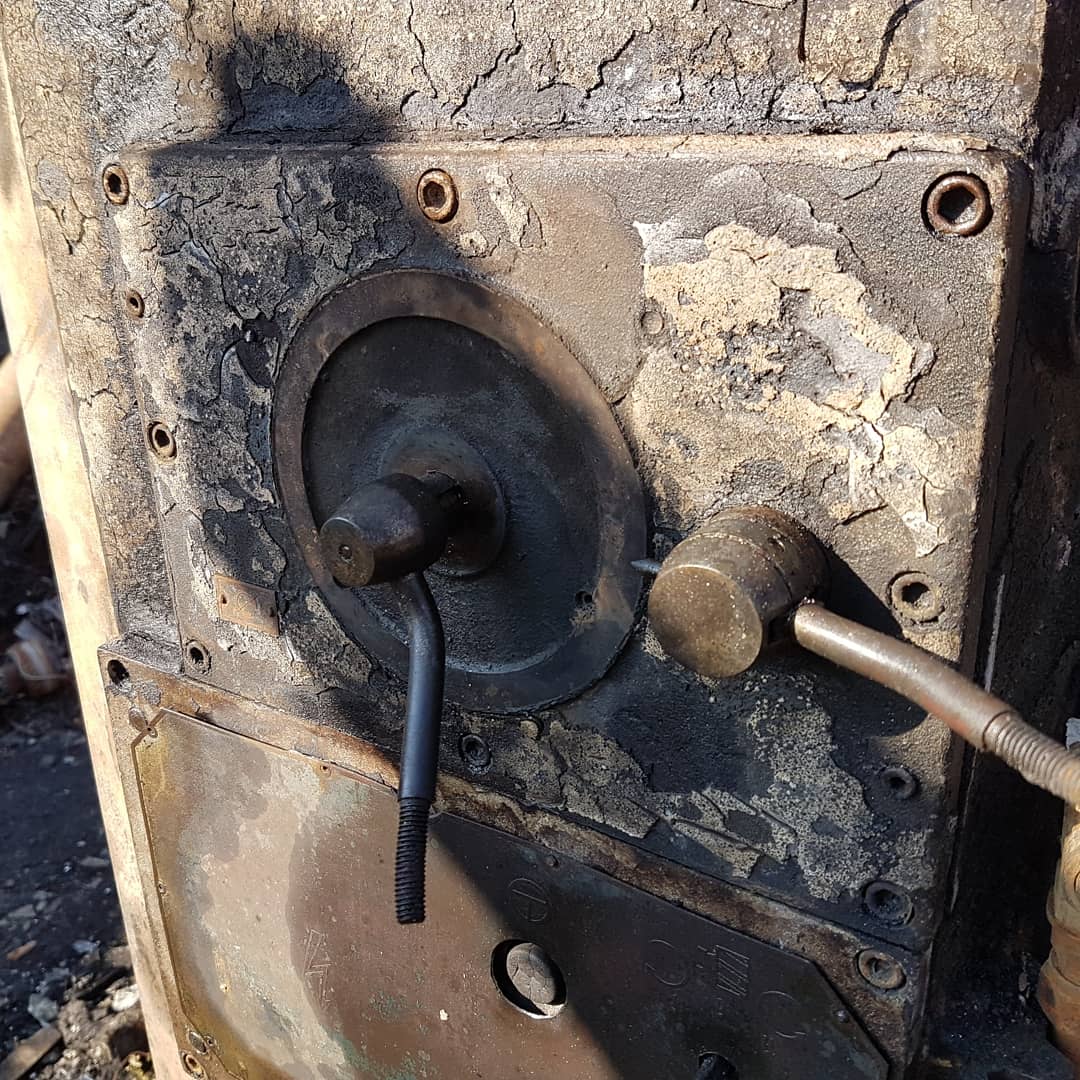

Разобрал 6р80. Все не так печально.
Электрошкаф в хлам. Главный даигатель живой походу. Направляйки в норме. Все крутится вертится. В вфг надо подшипники заменить. Восстановимо.
Сделаю первым его. А он уже восстановит остальные станки.

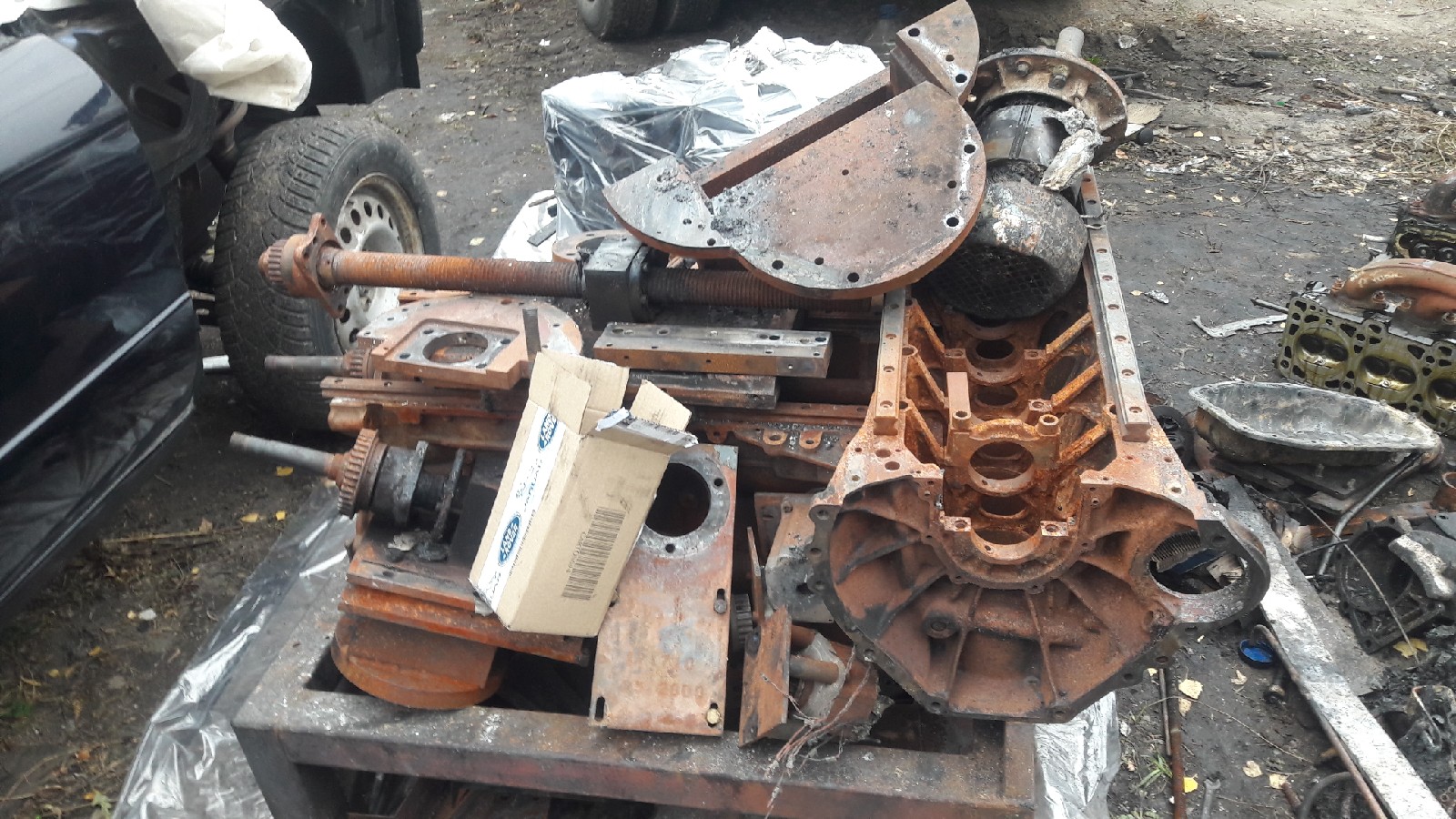

Все элементы станка прошли ускоренное состаривание:)
Разобрал чпу сегодня. Зрелище печаль. Рельсы, винты, моторы, подшипники все под замену.
В шпинделе стоял патрон. От нагрева штревель втянул его в конус. Выбить не смог. Видимо нужна кувалда поболее.
Так сами силовые элементы вроди не покоробило. Отвезу на пескоструй и затем на шлифовку.
Начну потихоньку собирать комплектуху.
