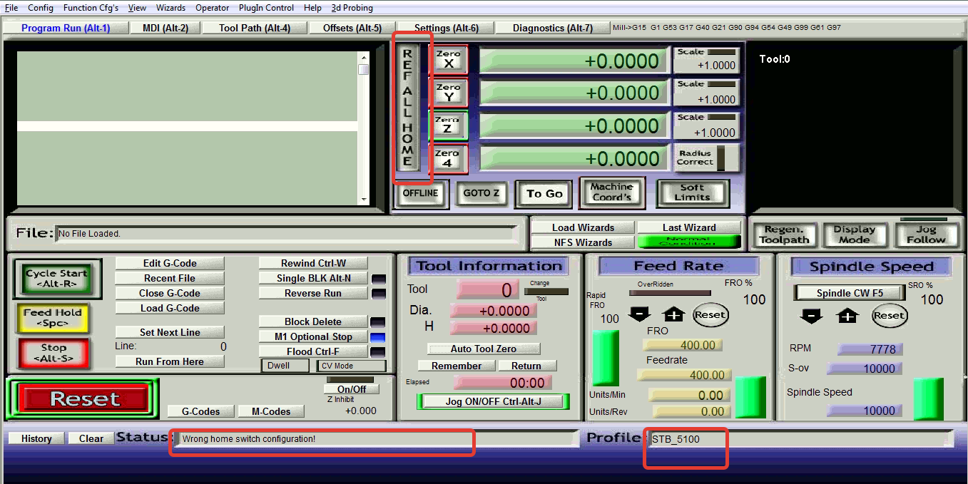

Подскажите, что за хрень?
Трёхкоординатный фрезер.
Настраиваю концевики и хоумы.
Переписываю макросы на кнопках REF ALL и Auto Tool zero.
Сначала установил ломаный мач3. Вроде работает.
Настроил макросы, тоже вроде начали работать, но с непонятностями.
Решил, что это из-за нелицензионного мача.
Скачал с офсайта триальную пока версию. Установил с новым профилем "STB5100".
Поиграюсь ею, а потом куплю лицензию.
Так вот в этой при нажатии на кнопку Autotoolzero выдаёт сообщение probe ignore activated at call for probe
По нажатии на Ref all home пишет wrong home switch confuguration
В гугле-яндексе по этому словосочетанию совсем нет никаких результатов.
При этом остался прежний профиль, "MILL" - в нём макросы работают.
2022-01-12_12-13-21.png (10388 просмотров) <a class='original' href='./download/file.php?id=201133&mode=view' target=_blank>Загрузить оригинал (144.93 КБ)</a>

Перейди на вкладку Diagnostics поторкай концевики в ручную и смотри, что показывает...

Потыркал концевики. Огонёчки включаются на время замыкания.
Но концевики здесь, кмк, ни при чём.
Он почему-то макросы не запускает.

voverrr писал(а): ↑ Он почему-то макросы не запускает.
Так даже написано, почему не запускает...

Kupfershcmidt писал(а): ↑ даже написано, почему
Написано. И почему же?
Проблема решилась сама собой. Снёс весь мач, лицензию-не-лицензию, ломалку, почистил реестры, переустановил ту триальную версию, которую скачал с официального сайта, прописал порты-лимиты-обороты и оно заиграло.
