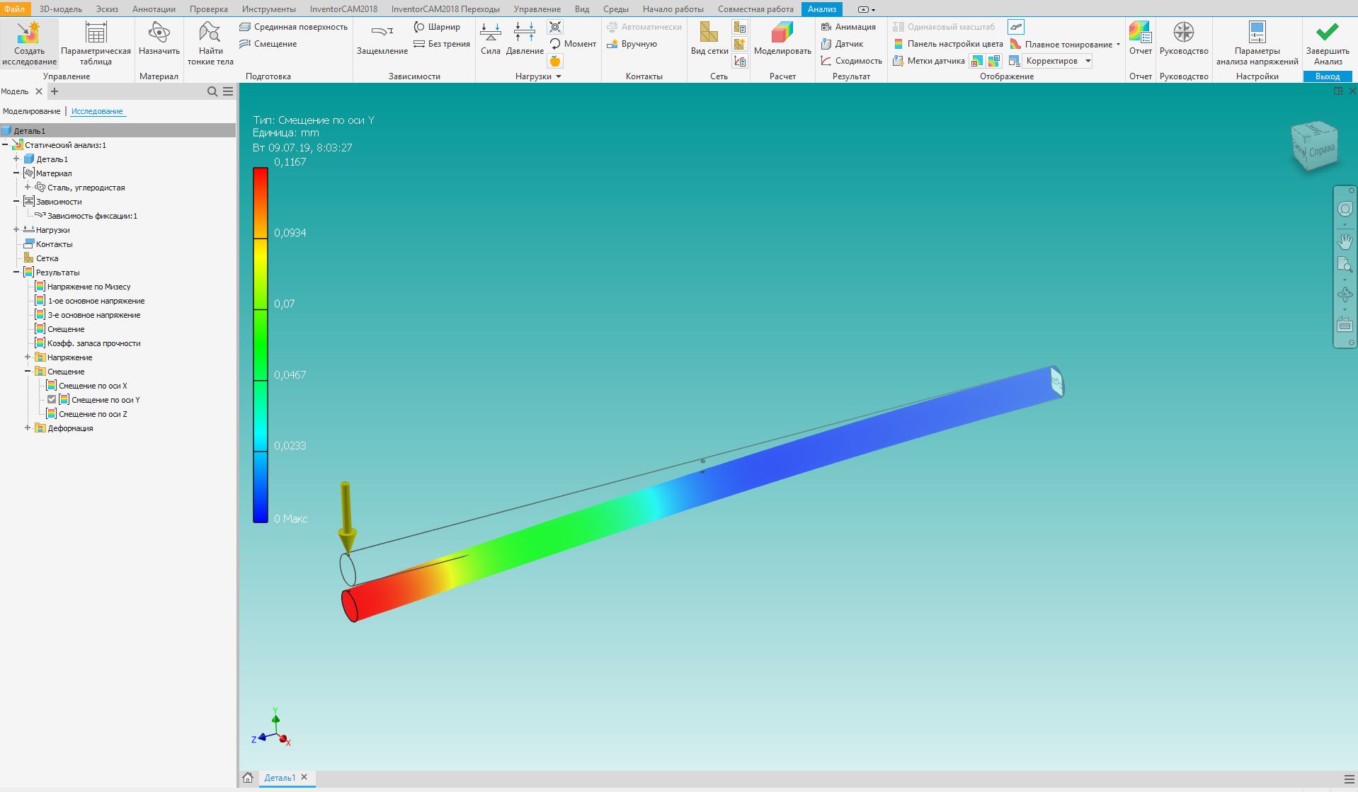

verser
Сергей Саныч писал(а):EMP-03 стоит полтыщи евро https://www.damencnc.com/en/emp-03-touc ... 1602?c=263
Вызывают вопросы их стилусы по 37 евро, а именно ствол в форме простого цилиндра 2мм
в лучшем случае при измерении к нему приложится усилие 0.5H (эквивалент 50 грамм, минимум, необходимый чтобы можно было юстировать рычажным индикатором), при этом:
короткий отогнется больше чем на сотку
styl1.JPG (3163 просмотра) <a class='original' href='./download/file.php?id=165998&sid=693f207807bb29c1c95175fe5f43e047&mode=view' target=_blank>Загрузить оригинал (155.27 КБ)</a>
длинный отогнется больше чем на десятку
styl2.JPG (3163 просмотра) <a class='original' href='./download/file.php?id=165999&sid=693f207807bb29c1c95175fe5f43e047&mode=view' target=_blank>Загрузить оригинал (155.14 КБ)</a>
