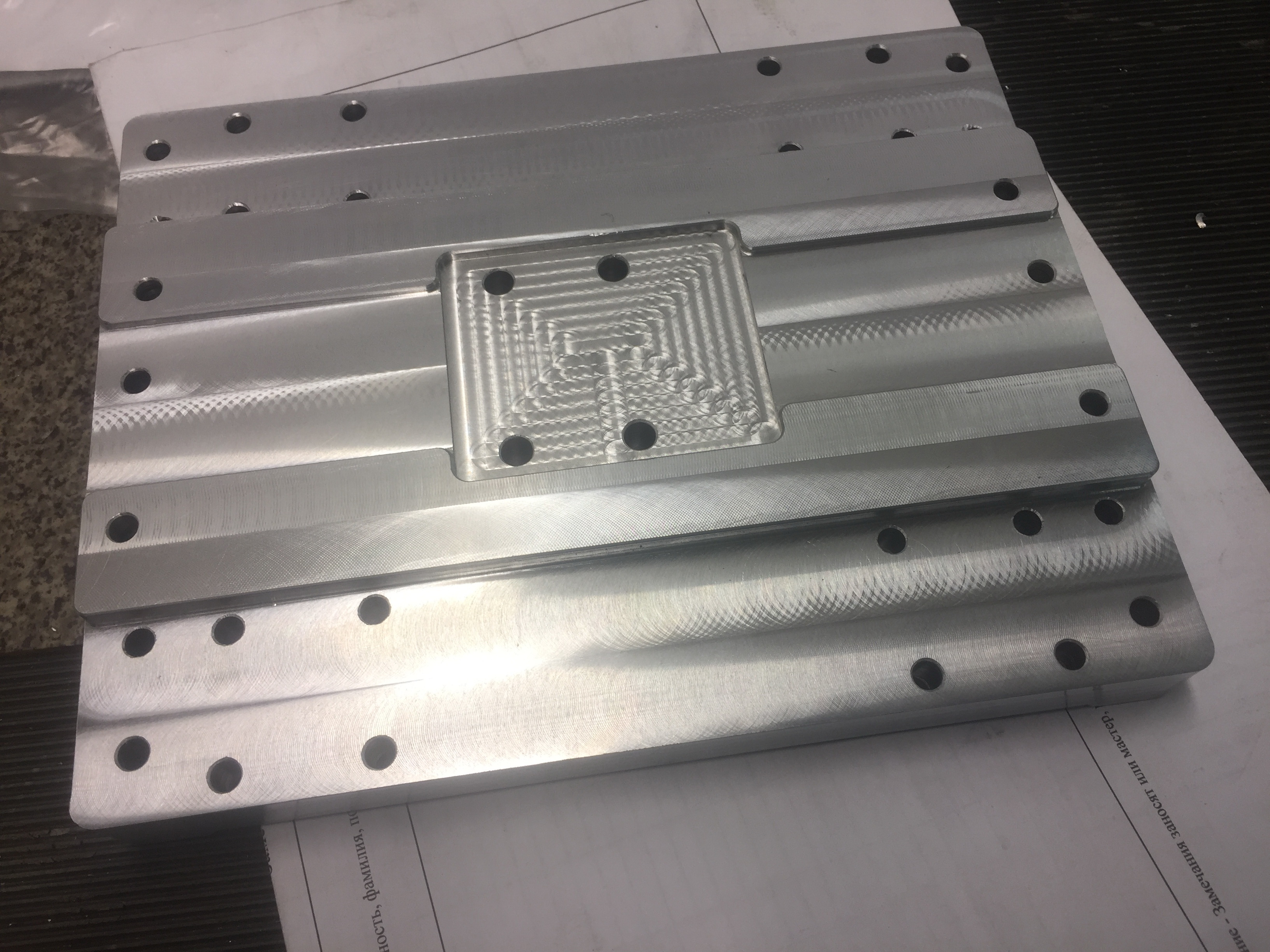

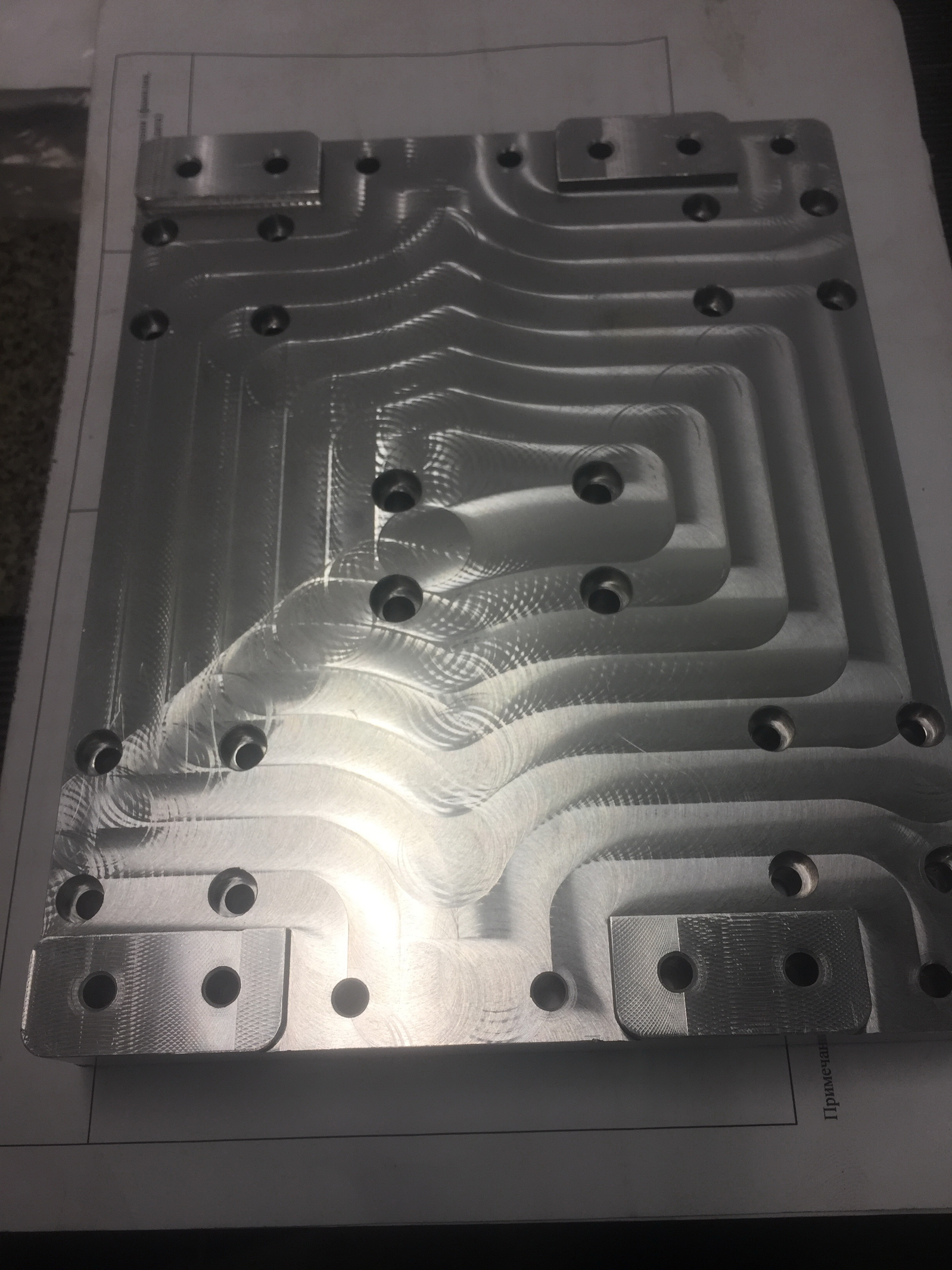

Re: Станок 600х400х150 мм
Добавлено: 24 окт 2017, 08:24
Переходная плита X-Z
b76a82f103230b7fcbc5abd5679199b3.jpg (4035 просмотров) <a class='original' href='./download/file.php?id=122829&mode=view' target=_blank>Загрузить оригинал (1.79 МБ)</a>
fc7a76461e4718d2315a7ed72416389b.jpg (4035 просмотров) <a class='original' href='./download/file.php?id=122830&mode=view' target=_blank>Загрузить оригинал (1.69 МБ)</a>
b10c72aad5d92bfcd2777e31ebbcfcba.jpg (4035 просмотров) <a class='original' href='./download/file.php?id=122828&mode=view' target=_blank>Загрузить оригинал (1.88 МБ)</a>
503f00dc7b5b3c506c920486263d10af.jpeg (4035 просмотров) <a class='original' href='./download/file.php?id=122827&mode=view' target=_blank>Загрузить оригинал (1.47 МБ)</a>
Добавлено: 24 окт 2017, 08:33
Чопочем? Кто и на каком станке делал?
Добавлено: 24 окт 2017, 09:07
Nonstopich
sima8520 писал(а):Макс, цены озвучивать не буду. Для меня - цена отличная
На каком станке не знаю
А можно пару "линейных" размеров каким-нибудь ШЦиркулем измерить и рядом написать "сколько оно там должно быть" ?
Добавлено: 24 окт 2017, 09:08
Ну так с народом поделись контактами а то многие ищут.
Добавлено: 24 окт 2017, 09:18
Nonstopich
Такого даже Максим не делает.
Макс, как буду уверен в человеке, поделюсь контактами. Пока это первая деталь. Еще 4 шт жду
Добавлено: 24 окт 2017, 09:29
Nonstopich
sima8520 писал(а):Такого даже Максим не делает.
При чём тут Макс? Я же тебя попросил.
Мне просто интересно на что способны мощности, использующиеся для производства деталей станков хоббийного класса.
В конечном итоге от детали чего требуется-то? Чтоб её размеры попали в допуски... иначе ж это запоротая деталь, верно?
Или что-то ещё?
