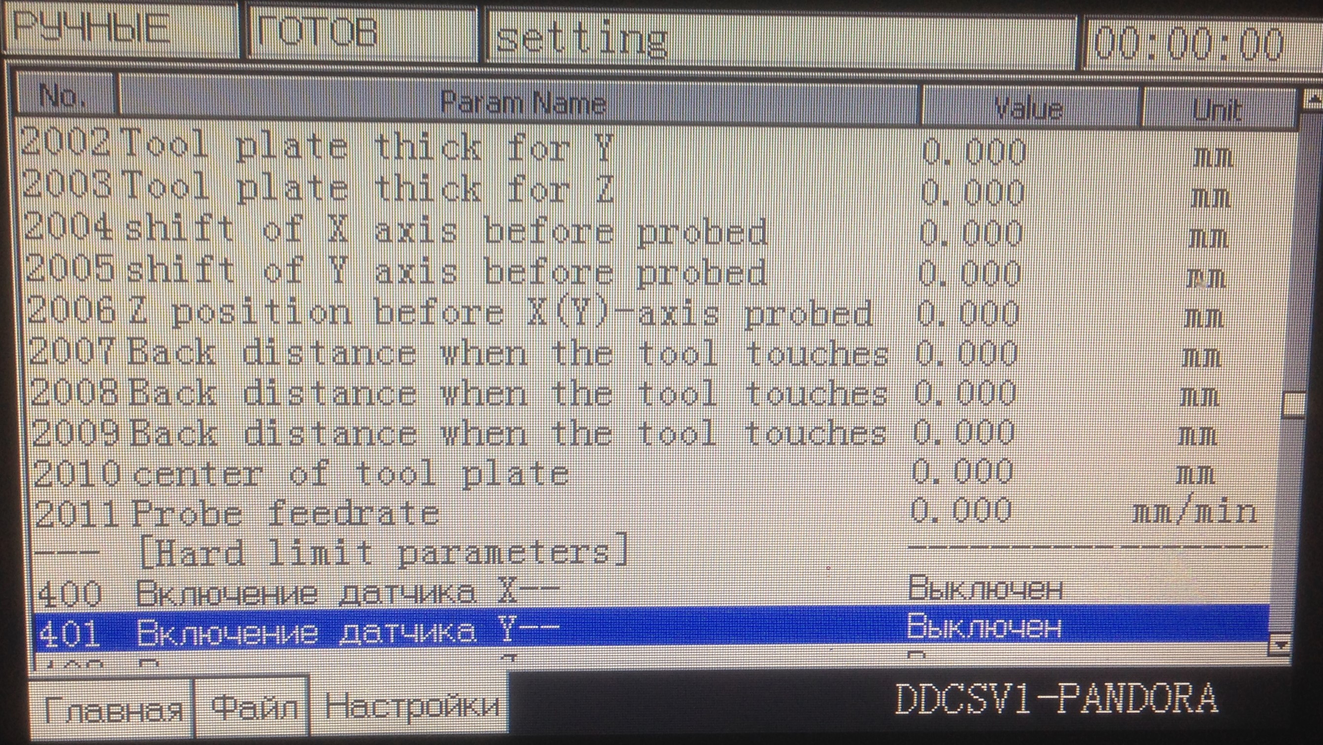

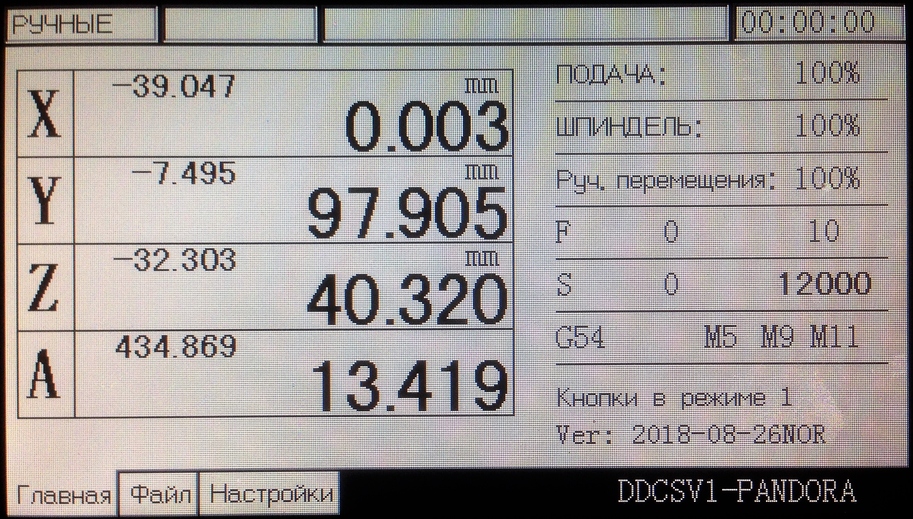

Добрый день.
Только что собрал станок на DDCSV1.1 номер прошивки на фото. Появились вопросы, надеюсь кто поможет дилетанту разобраться.
1. В настройках есть коды (2-х тысячные) похожие на сканирование поверхностей по осям. В связи с этим вопрос можно ли получить с помощью этого контроллера файл облака точек поверхности, для, например, фрезеровки кривой печатной платы или изготовления дубликата дверного ключа?
прошивка (6630 просмотров) <a class='original' href='./download/file.php?id=150659&mode=view' target=_blank>Загрузить оригинал (2.83 МБ)</a>
прошивка
Строки сканера (6630 просмотров) <a class='original' href='./download/file.php?id=150661&mode=view' target=_blank>Загрузить оригинал (1.82 МБ)</a>
Строки сканера

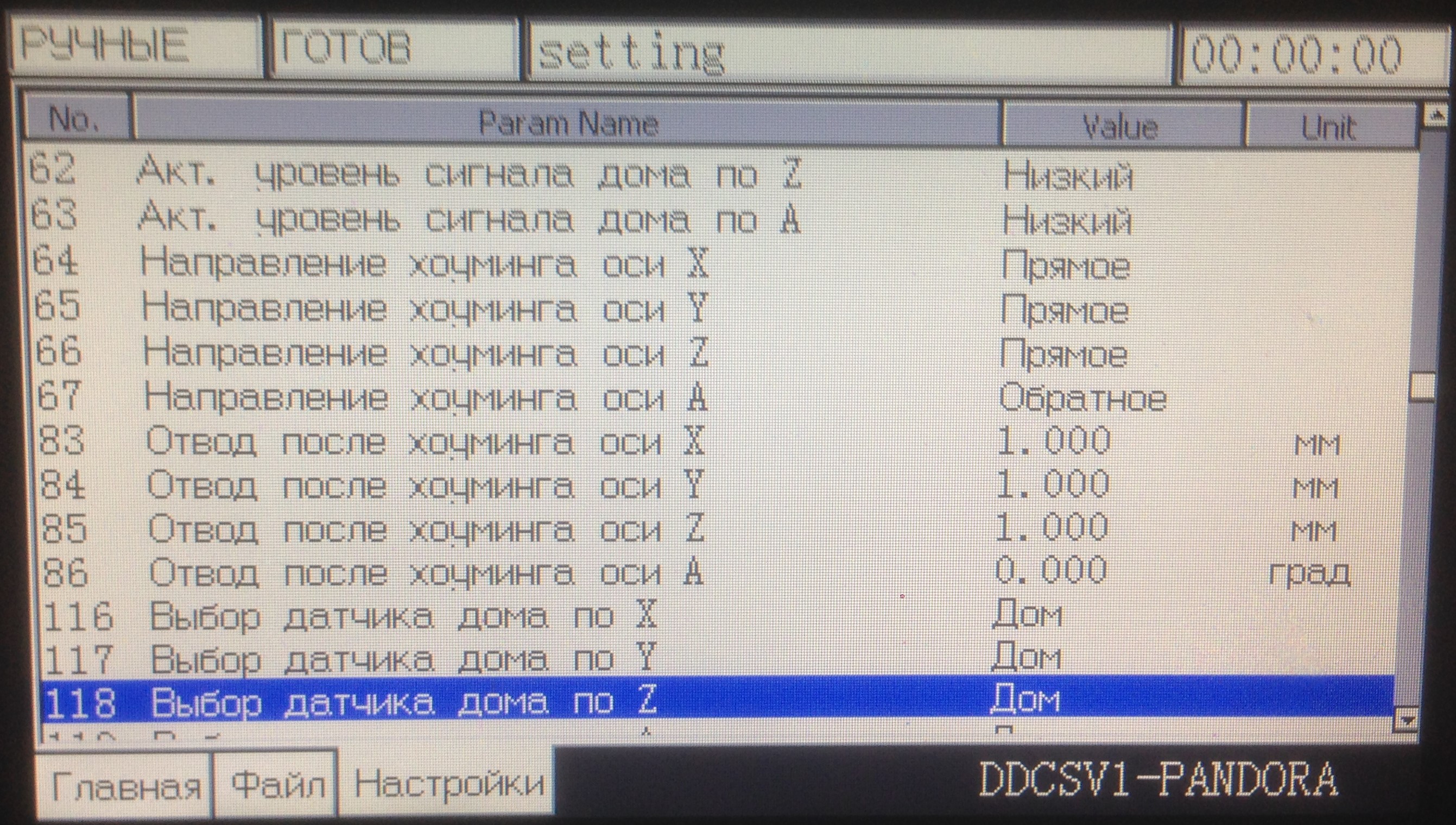

2. Мой станок имеет коцевики по плюсам осей используются для юстировки машинного ноля (Mach система координат = маленькие цифры на табло). Выбор Настроек формально позволяют подключить эти датчики к контактам Х++ У++ Z++ и в настройках указать их как Home. Но, я меняю параметр выбора датчиковHome на Х++ У++ Z++ нажимаю на кнопку страницы чтоб сохранить, возвращаюсь чтоб посмотреть, что получилось, а там все по-старому (выбран датчик Home). Подозреваю что настройки как-то связаны, в инете есть видео где говорится, что на датчики влияет параметр настроек m-bas IO. Да и у меня толщина пробника при режиме 1 не записывалась (оставалась = 0) пока не выбрал режим 2. Концевые конечно не самая важная деталь, но все-таки проблему фиксирую.
концевики (6630 просмотров) <a class='original' href='./download/file.php?id=150662&mode=view' target=_blank>Загрузить оригинал (1.36 МБ)</a>
концевики
строки сканера (6630 просмотров) <a class='original' href='./download/file.php?id=150660&mode=view' target=_blank>Загрузить оригинал (2.05 МБ)</a>
строки сканера

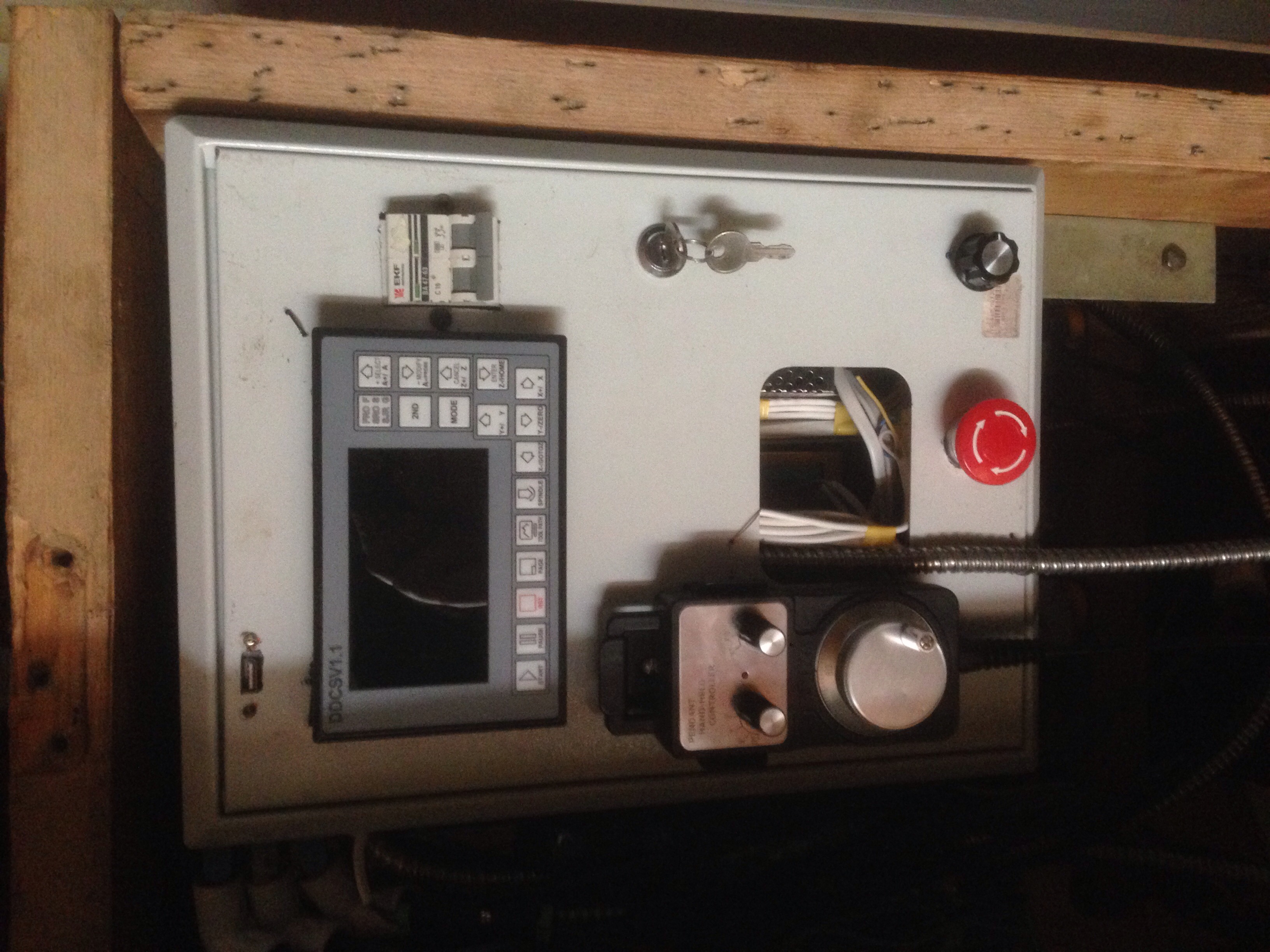

3. По тексту форума было сообщение что где-то за бугром получили схему кнопок. Возможно ли подключение джойстика к контроллеру на Х и У чтоб вручную работать? Энкодер не дает равномерных перемещений для фрезерования.
станок (6630 просмотров) <a class='original' href='./download/file.php?id=150663&mode=view' target=_blank>Загрузить оригинал (1.31 МБ)</a>

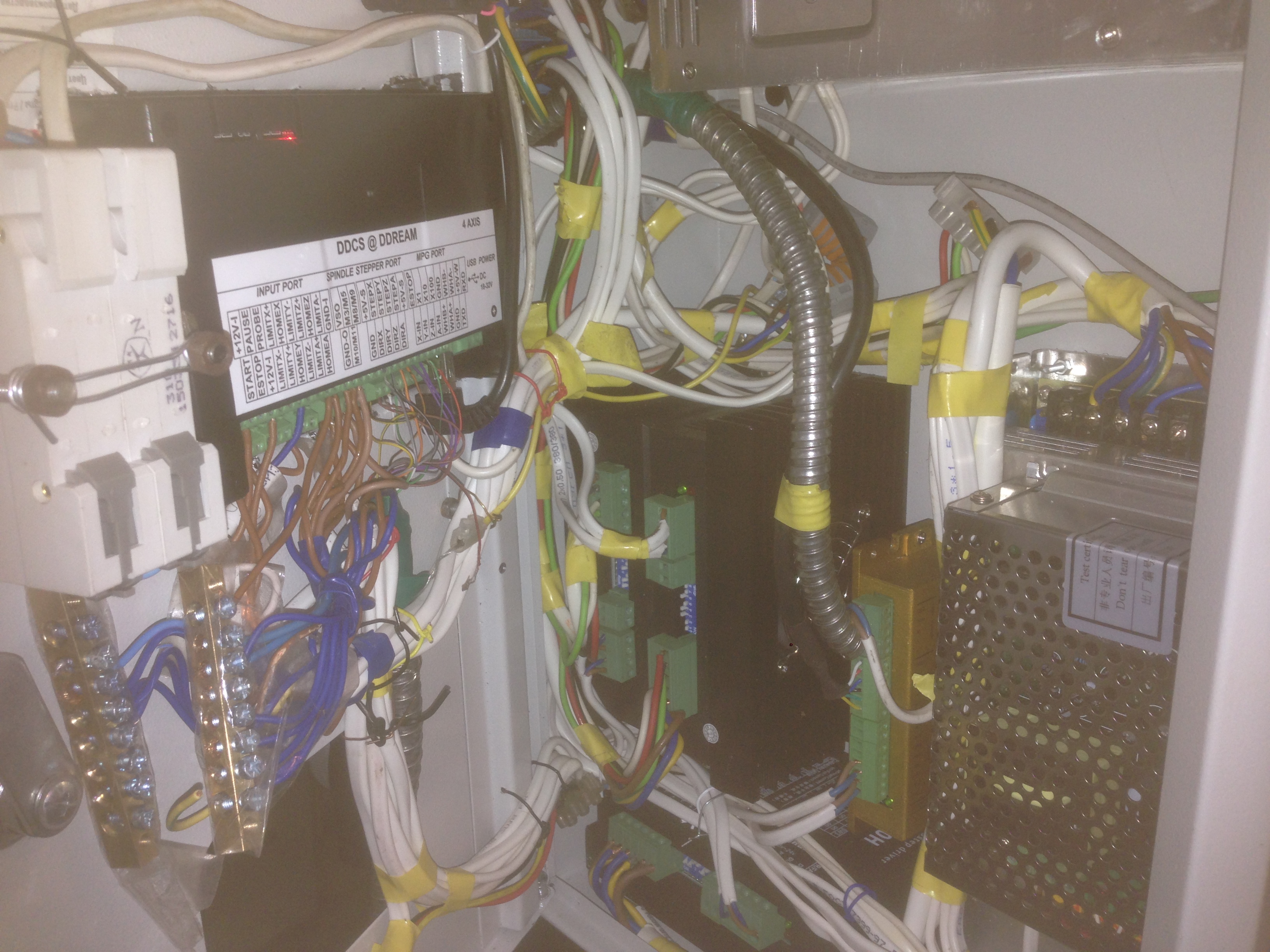

4. Подключил контроллер к блоку питания щеточного шпинделя 500 ватт. там, за отдельную плату, ставят управление 0-10 вольт у продавцов на алиэксересс это называется управление MACH3). Замерил обороты, при 6000 на контроллере, на шпинделе было 4400. Варианты: плюнуть на это, или поставить Ардуино между блоками - очевидны. А возможно ли как-то по-другому?
блок управления (6630 просмотров) <a class='original' href='./download/file.php?id=150664&mode=view' target=_blank>Загрузить оригинал (1.84 МБ)</a>

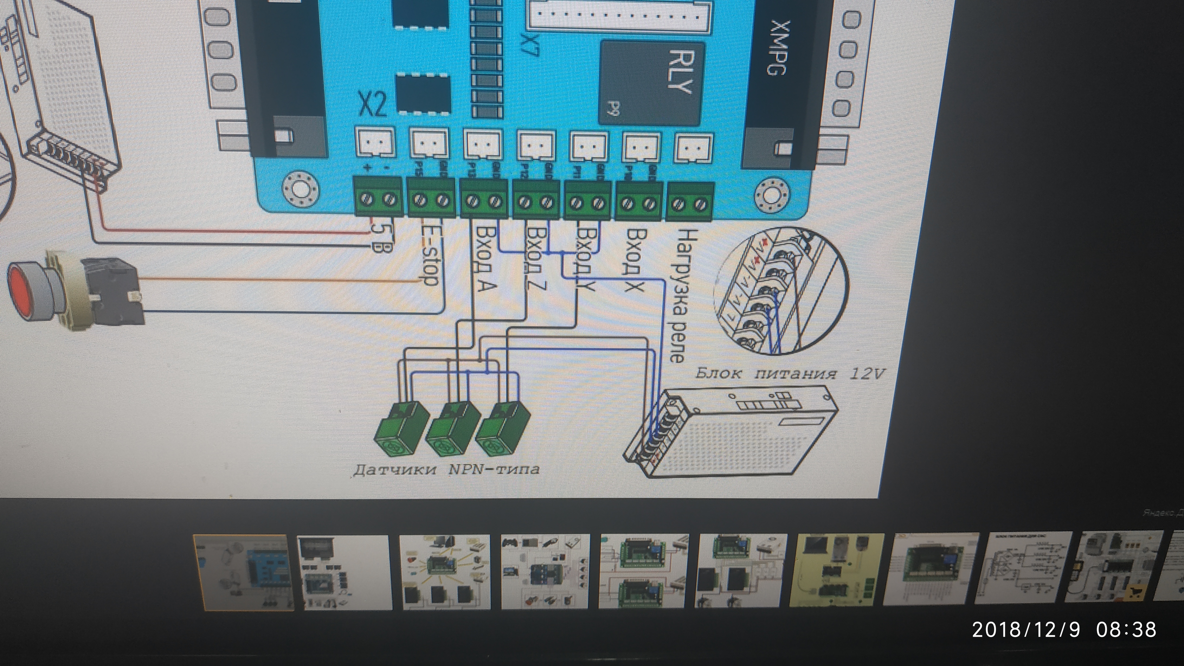

Я ставил на концевики отдельный БП на 12в по схеме, не помню где ее брал.
IMG_20181209_083833.jpg (5887 просмотров) <a class='original' href='./download/file.php?id=155236&mode=view' target=_blank>Загрузить оригинал (4.58 МБ)</a>

достаточно 12 Вольтовой кренки

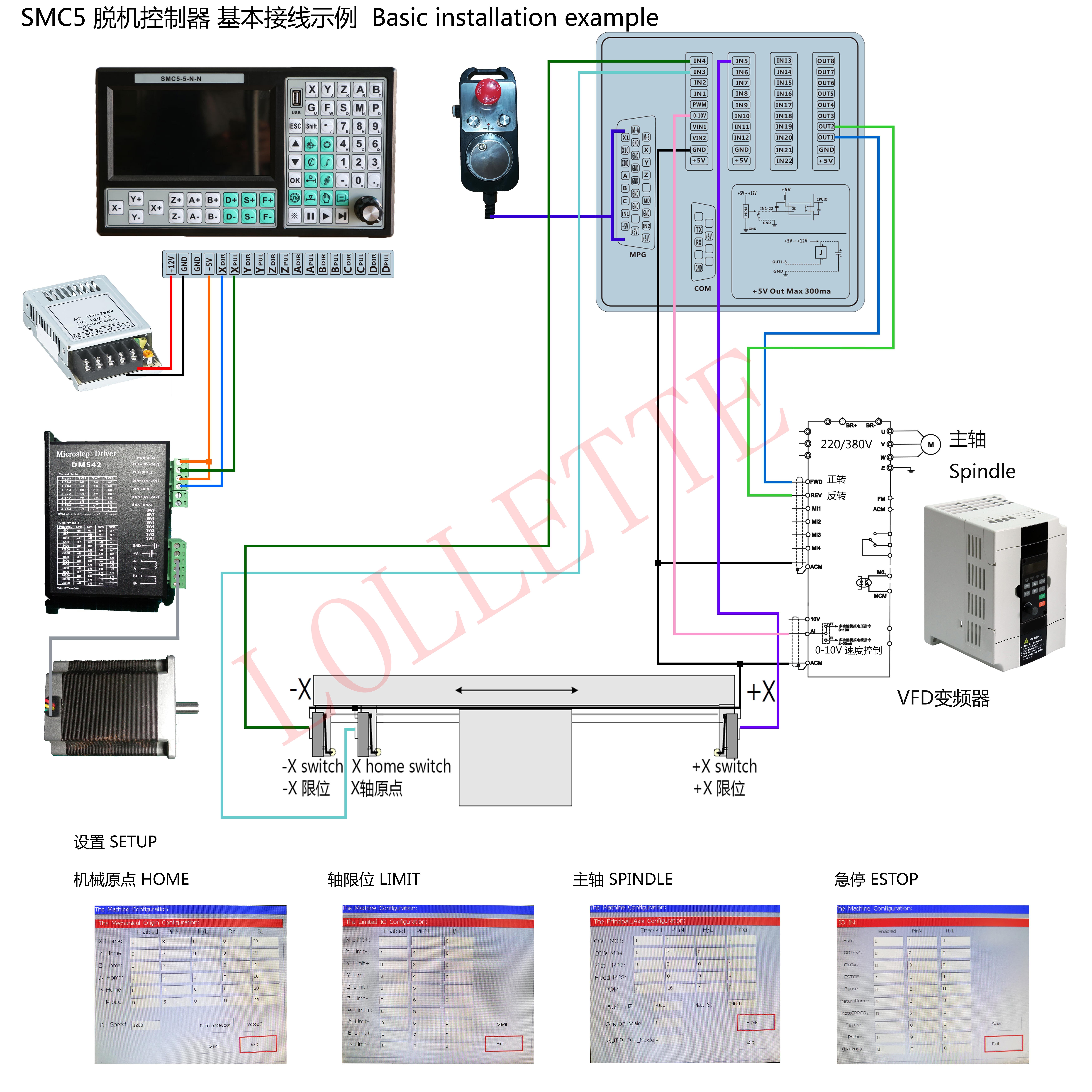

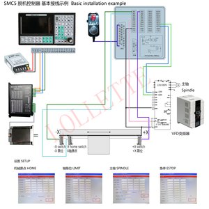

Вопрос по контроллеру. DDCSV уже как-то поднадоел, хочется что-то новенькое по изучать.
Приглядел контроллер SMC5-5-n-n, но информации по нему ноль, только отзывы покупателей неплохие, видео от китайских товарищей ни о чем.На зарубежных сайтах ничего. По картинкам меню посмотрел, вроде не сложно, не понятно, где выставлять толщину probe. Тоже заявлено 500 кГц. Цена приемлемая.
https://ru.aliexpress.com/item/5-500/32 ... 6b674c8226
Может кто что знает какую информацию, поделитесь .
Спасибо.
5-axis connection diagram.jpg (5875 просмотров) <a class='original' href='./download/file.php?id=155237&mode=view' target=_blank>Загрузить оригинал (7.08 МБ)</a>

Буду "кэпом" - в мануале на сайте производителя всё сказано. Сам к нему присматривался. Но цена... можно взятьболее навороченную стойку. У меня есть XC609, но у ней нет функции датчика длины инструмента.. в то же время, европейский аналог - тоже но с другой прошивкой, имеет эту функцию (модель CW40 - 4 оси). Покупку 709й стойки тормозит отсутствие информации...

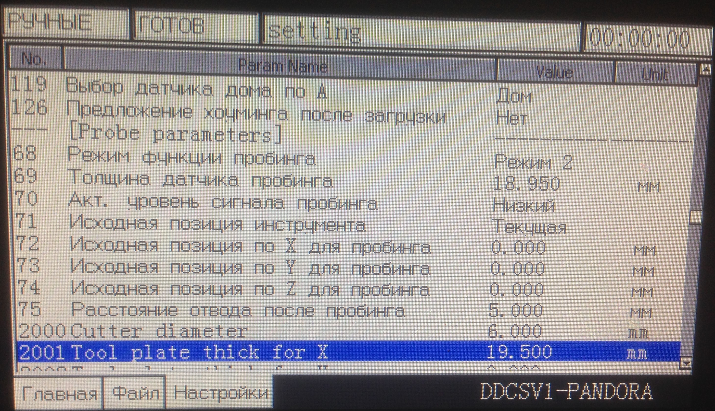

gess05 писал(а):где выставлять толщину probe
А здесь ее может и не быть. Нужно смотреть в меню input G31 SW

iMaks-RS писал(а):Покупку 709й стойки тормозит отсутствие информации...
Разница между 609 и 709 в размере экрана, частоте 500 кгц и кнопок больше.

iMaks-RS писал(а):Буду "кэпом" - в мануале на сайте производителя всё сказано. Сам к нему присматривался. Но цена... можно взятьболее навороченную стойку. У меня есть XC609, но у ней нет функции датчика длины инструмента.. в то же время, европейский аналог - тоже но с другой прошивкой, имеет эту функцию (модель CW40 - 4 оси). Покупку 709й стойки тормозит отсутствие информации...
Я уже заказал, хотел побыстрее доставку EMS, но с 12.01 тормознулась в Китае, пока собираю информацию.
Манул видел, "пробежался" по "диагонали", надо повнимательней посмотреть.
Надо сначала получить и "пробежаться" по меню. Быть она в любом случае должна.
