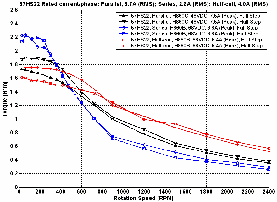

хмммм... с наскоку совсем похожего двигателя не нашел, но для примера вот график движка leadshine:
Движок униполярный, показаны графики для различных подключений. Очень похоже, что у тебя последовательное подключение обмоток.
Итак максимальный момент достигается на 0-200RPM, это 0-1,3333 об/с, это 0-520 имульсов в секунду. При 600 RPM - это 4000 импульсов в секунду момент падает в 2 раза.
А при 9000 имп/с = 1350RPM момент оставшийся момент будет в 4-5 раз меньше номинального.
Шаговые двигатели не предназначены для больших скоростей вращения.
А, про скорость я хотел не тут написать :)...
Тут про вольтаж, в общем на этом движке испытания проводят на 68V!

Честно говоря я и сам сомневаюсь что мои движки выдадут 28 кг, чтоб проверить когда получу проведу свои испытания, у меня есть шд от Электропривода 19 кг, будут еще вот эти два, один на 25 кг, второй 28 кг, подам максимальный ток и вольт, привяжу к валам нить с грузом и буду тянуть на минимальных оборотах груз буду вешать до пропуска шагов, а потом будет видно различие меж ними?
