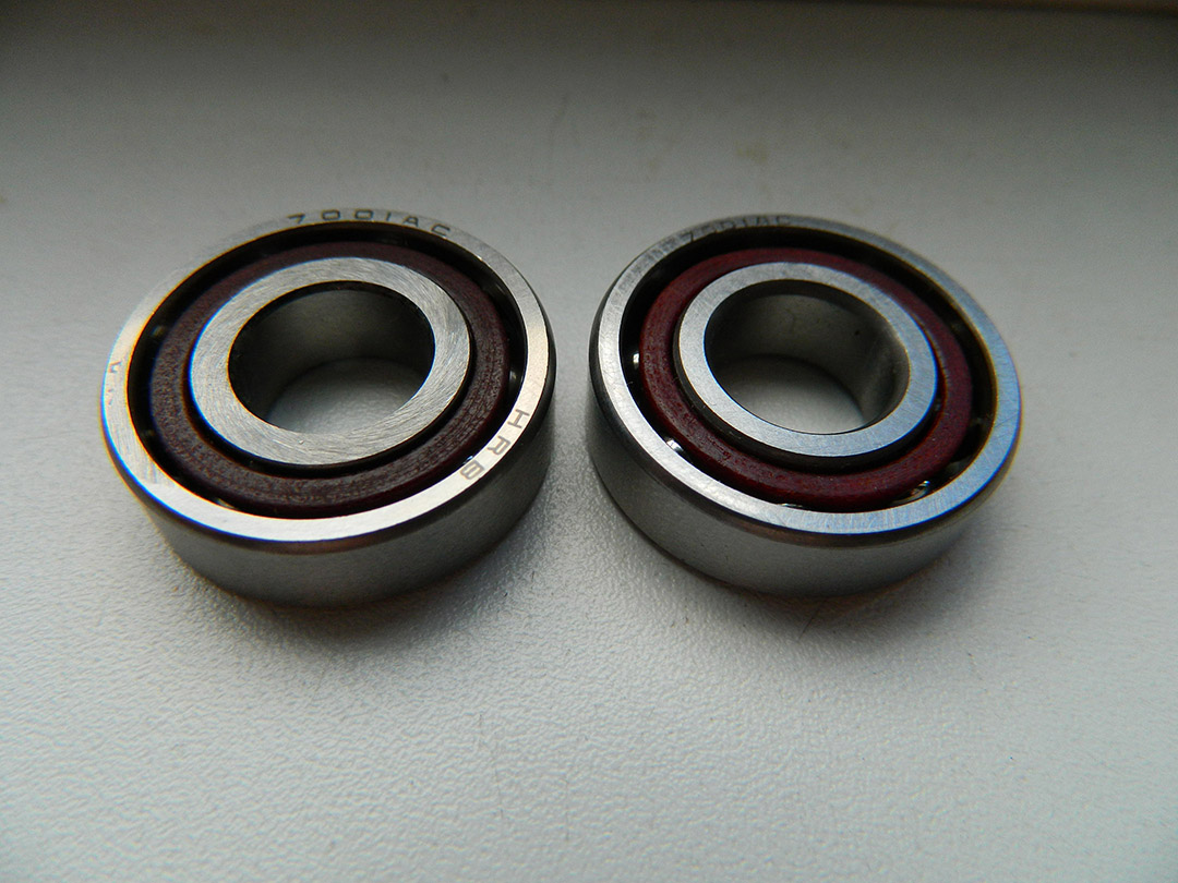

Продолжим дальше! Всем известно, что на каждой рабочей оси есть всего 2 узла, которые могут давать люфт. Это пара "гайка-ходовой винт" и упорный подшипник. Если надежность агрегата "гайка-ходовой винт" более-менее решают появившиеся разные версии ШВП, то как решаются вопросы упорного подшипника? Недавно разобрал один такой "упорный подшипник" и вот что обнаружил! В общем смотрим фото:

Питерский писал(а):Недавно разобрал один такой "упорный подшипник" и вот что обнаружил! В общем смотрим фото:
А я свой разобрал и смотрим фото:
DSCN5809.JPG (6659 просмотров) <a class='original' href='./download/file.php?id=176120&mode=view' target=_blank>Загрузить оригинал (172.62 КБ)</a>
Вот разница между дешевыми и дорогими опорами.

Питерский писал(а):и вот что обнаружил!
В дешман опорах как правило обычные радиалки. Мжно сделать псевдоупорный путем установки прокладки между обоймами, натяг регулировать гайкой.

Добавлено: 03 фев 2020, 16:09
Питерский
"...Вот разница между дешевыми и дорогими опорами...."
Коллега, честно говоря, пока на вашем снимке не вижу разницы. Вы снимите так, чтобы маркировка подшипников была видна!
Re: Хоббийный станок ЧПУ
Добавлено: 03 фев 2020, 16:29
две риски соединенные в треугольник на подше видишь? - так обозначаются (маркируются) радиально-упорные подшипники
Добавлено: 03 фев 2020, 16:37
sima8520 писал(а):две риски соединенные в треугольник на подше видишь? - так обозначаются (маркируются) радиально-упорные подшипники
Так маркируется дуплекс из подшипников. Дуплекс идет с завода.
А это китайский "дуплекс"

Добавлено: 03 фев 2020, 16:53
Когда покупал дешман, то я уточнял, что какие там подшипники стоят и попросил поставить р-у. Ну и цена соответственно выросла.

xenon-alien писал(а):попросил поставить р-у
Я покупал изначально такие. За малые деньги. И пришли рад. упорные. Но дуплекс из них как сделан видно на фото выше.
