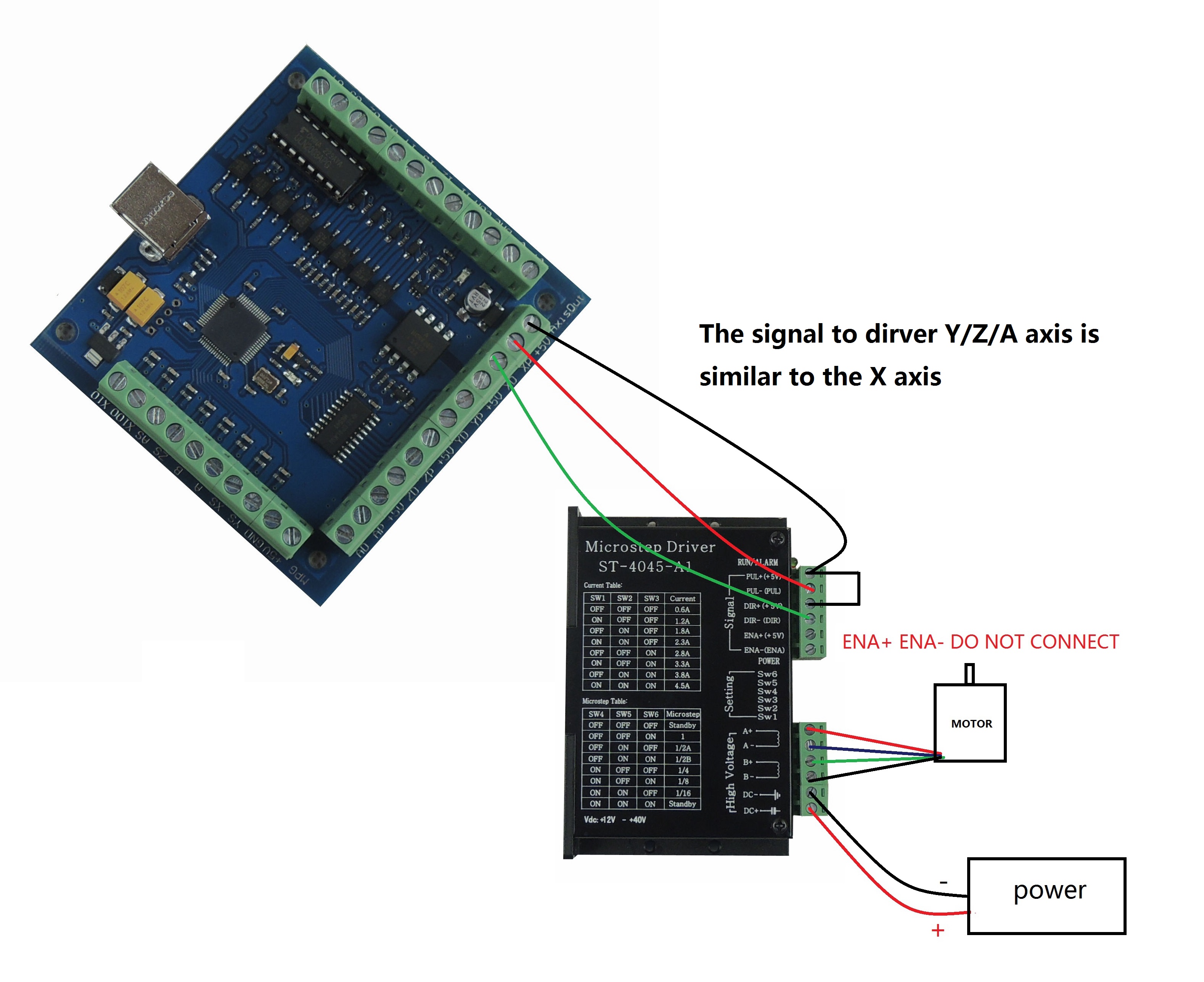

Пришла на днях эта платка с драйверами, пытаюсь для теста запустить один (по Х) для теста, но пока без успешно.
На драйвере не загорается зеленый индикатор, но диод питания горит. Кто подскажет в чем беда, кроме кривых рук) это мой первый опыт в этом деле, явно где то накуралесил.
Соединял так.
Питание 24в завел на плату и отдельно на драйвер.

Rion писал(а): пытаюсь для теста запустить один (по Х) для теста, но пока без успешно.
1. Для тестирования одного канала необязательно подключать 24В к плате (если хочется только пошевелить мотором, не используя при этом концевики и т.д.).
2. Сама плата контроллера подключена к USB? Зеленый индикатор на плате контроллера светится? Мач3 запущен? Плагин на нужном месте? Выходы каналов прописаны в Маче?
Вопрос не содержал пояснений, что еще, кроме соединений на картинке сделано, поэтому переспрашиваю.
Если всё только как на картинке, то тестировать пока нечего.

Мач настроил по картинкам в этой теме, юсб само собой подключил. В центре платы мигает диод (при подключении по юсб) и горит индикатор напротив проводов питания.
На маче давно работал, еще на какой то древней версии сейчас вообще не вдупляю его) может и с настройками намудрил. Что за плагин?
В основном смущает что на драйвере не загорается зеленый индикатор, как будто что то не так развел. Он вообще всегда горит или только при включенном маче?

Rion писал(а): Что за плагин?
Плагин - это dll-файл, через который организуется обмен Мача и платы через USB.
Подключение его можно проверить в Маче в меню PlugIn Control. Если он правильно подключен, то название плагина будет отображаться в выпадающем меню.
Сам плагин (у меня это RnRMotion.dll) должен быть положен в папку C:\Mach3\PlugIns (это по умолчанию). При установке Мача с диска от платы надо его взять и кинуть в эту папку.
На диске платы мой плагин лежал в папке "usb move".
Еще, если он нормально подключен, то при первом включении Мача будет предложен список устройств, с которыми работать, среди них должен быть RNR motion ... и т.д. (это и есть плата), надо его выбрать.
Еще желательно кинуть в папку Мач xml-файл с конфигурацией (мой Mach3mill.XML был в папке "configuration file" на диске).
Этот файл будет переписываться при внесении изменений в настройки Мача. По мере изучения настроек они станут правильными :)
Если все настроено по картинкам, то должно работать.
У меня зеленые на драйвере светятся только когда идет "движуха".

Все заработало! Оказывается вся заморочка была с этим плагином, раньше я как то это из виду упускал.
А эта плата только под мач работает? под CNCUSBController ее нельзя подогнать?
