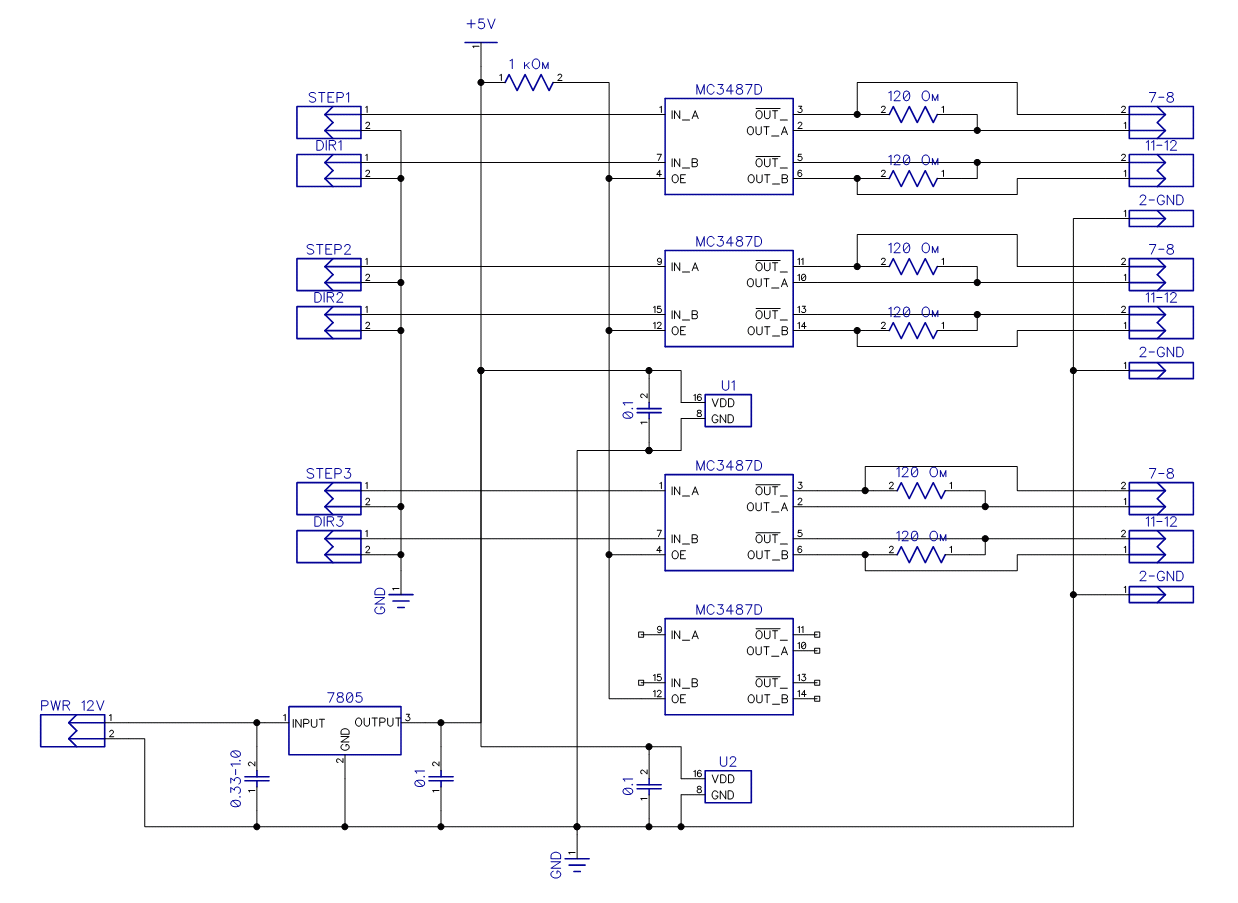

Собственно благодаря помощи коллеги (Дмитрий отдельное спасибо!) вылилось все вот в такую схему:
Буфер обмена01.gif (4119 просмотров) <a class='original' href='./download/file.php?id=121841&mode=view' target=_blank>Загрузить оригинал (49.15 КБ)</a>

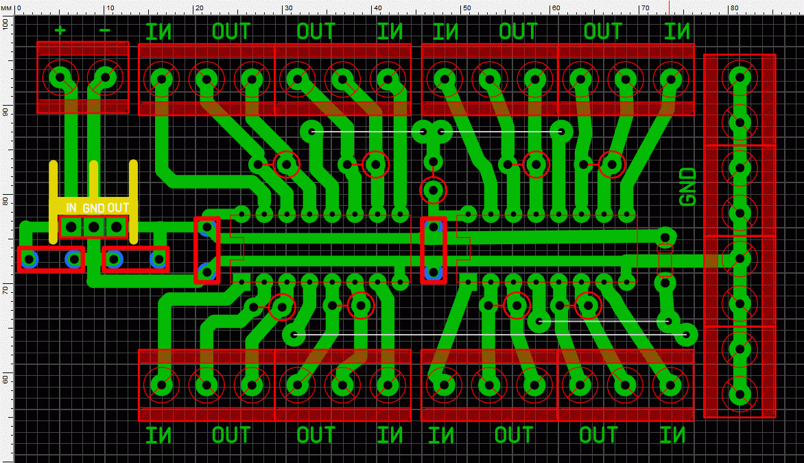

по этому схеме методом взрыва мозга родилась вот такая платка:
Буфер обмена01 (2).gif (4119 просмотров) <a class='original' href='./download/file.php?id=121840&mode=view' target=_blank>Загрузить оригинал (139.33 КБ)</a>
Собственно коллеги, кто шарит в электронике и имеет желание - гляньте плиз. может что подскажете. есть устойчивое желание как то сгруппировать входы-выходы, но все попытки ведут к нарастанию гемороя с перемычками, пересечением дорожек и тд и тп. двух-трех-десяти-слойные платы просьба не предлагать :)

Hanter писал(а):двух-трех-десяти-слойные платы просьба не предлагать
чего? https://jlcpcb.com/ тебе в помощь
нікому нічого не нав'язую.
Сообщения: 5886
Re: Мини ЧПУ токарничек из 1Д601
Hanter писал(а):Собственно коллеги, кто шарит в электронике и имеет желание - гляньте плиз. может что подскажете. есть устойчивое желание как то сгруппировать входы-выходы, но все попытки ведут к нарастанию гемороя с перемычками, пересечением дорожек и тд и тп. двух-трех-десяти-слойные платы просьба не предлагать
Двухсторонние сейчас делают в китае. Ценник что-то около 15-20$ за десяток площадью 1дм каждая что-ли.
С маской итп.
Приложи даташит на чипы... на моём "не D" есть почему-то еще ножки для enable которые у тебя не нарисованы вроде-бы вовсе...
И питание где всё итп на схеме ? Разводка вроде с этим всем, но эээ... как-то все непонятно
SVP писал(а):ожки для enable которые у тебя не нарисованы вроде-бы вовсе...
Есть они там. Через резисторы подключены на 5 вольт. И, да, микросхемы в DIP-корпусе имеют обозначение N, а не D.

Старшие товарищи не объяснят, что будет с этой схемой при такой схеме подключения ?
Там-же вроде внутри просто кучки диодов итп, не опторазвязанные.
Разве можно её питать от отдельного источника с необщей землёй ?
upd: разглядел, вроде как общая... насколько корректно так объединять ? ведь что справа мы не знаем.
Никогда не понимал таких схем...
Вместо двух ножек enable тут одна OE ? Как всё это читать и понимать ?
Земля как-то подключена в чип ?
PS. Мммм... СМД их что не бывает ? Нафига DIP-то ?
SVP писал(а):Старшие товарищи не объяснят, что будет с этой схемой при такой схеме подключения ?
Для этого, как я понимаю, справа восемь штук земляных контактов.
SVP писал(а):Вместо двух ножек enable тут одна OE ? Как всё это читать и понимать ?
Две. 4 и 12. Всё идет на питание через перемычки и резисторы.

Hanter писал(а): Собственно коллеги, кто шарит в электронике и имеет желание - гляньте плиз.
к стабилизатору добавьте электролитических конденсаторов, например, 100мкФ на вход и 47 на выход
Сообщения: 5886
Кстати да +1 за побольше емкостей.
И где на питании чипов керамика... ?
SVP писал(а):СМД их что не бывает ? Нафига DIP-то ?
А чем DIP хуже для такой простой схемы?
SVP писал(а):И где на питании чипов керамика... ?
Да есть там всё - красные прямоугольники - выводная керамика.

Сергей Саныч писал(а):Да есть там всё - красные прямоугольники - выводная керамика.
Вы в разводку что-ли смотрите ?
Как по мне, то не помешала-бы для начала адекватная схема...
Зачем в них дырки в этих полигонах... вы что планируете не только чипы, но и компоненты выводные ставить ?
Нет, каждый конечно "точит, так как хочит", но по-моему это немножко черезчур...
Ничего, что каждый миллиметр ноги итп - это дополнительная индуктивность ?
Не спорю, тут проблем быть не должно, но не по фен-шую это...
Сообщения: 5886
ЗЫ. Схема не в диптрейсе случайно ? В нем могу развести на 2 стороны... но нужна нормальная, со всеми ногами итп
