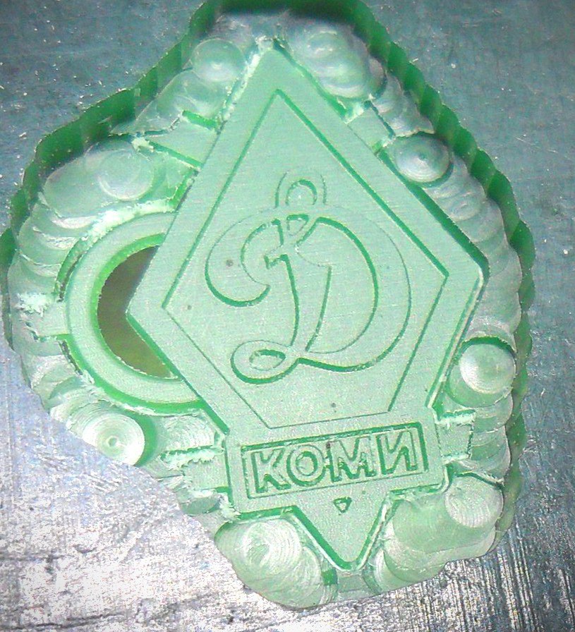

Добрый вечер!! Приобрел плату, еле дождался, установил, запустил. Все заработало сразу и без проблем и ошибок. Так же поставил новые драйвера DM442 взамен своих 300-рублевых, плата опторазвязки кстати была 500-рублевая. Всем доволен, пропусков шагов как было пока не замечаю. Режу воск.

Ни одного пропуска шагов)) Похоже степмастер виноват :cheesy:
Динамо.jpg (4020 просмотров) <a class='original' href='./download/file.php?id=105980&mode=view' target=_blank>Загрузить оригинал (206.21 КБ)</a>

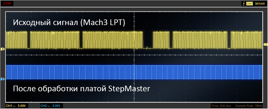

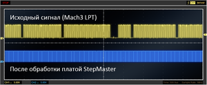

А можете пояснить как плата влияет на пропуск шагов, я немного не понимаю, теоретически можно просто драйвера и датчики на LPT распаять и будет работать (и работает десять лет), плата даёт удобство, защиту от помех в виде опторазвязки, в данном случае ещё может множить частоту импульсов, чтобы не насиловать мачевский генератор импульсов и могло ездить быстро как если станок в красный покрасить, дело в этом фильтре импульсов? типа если фронт импульса будет кривой, то драйвер его не примет или что?

Argentum47 писал(а): дело в этом фильтре импульсов? типа если фронт импульса будет кривой, то драйвер его не примет или что?
Аритмия вредна для качества движения точно так же как для здоровья.

т.е имеется стабилизация частоты, я правильно понимаю?

Да вы по ссылке сходите, там интересно
http://stepm.ru/

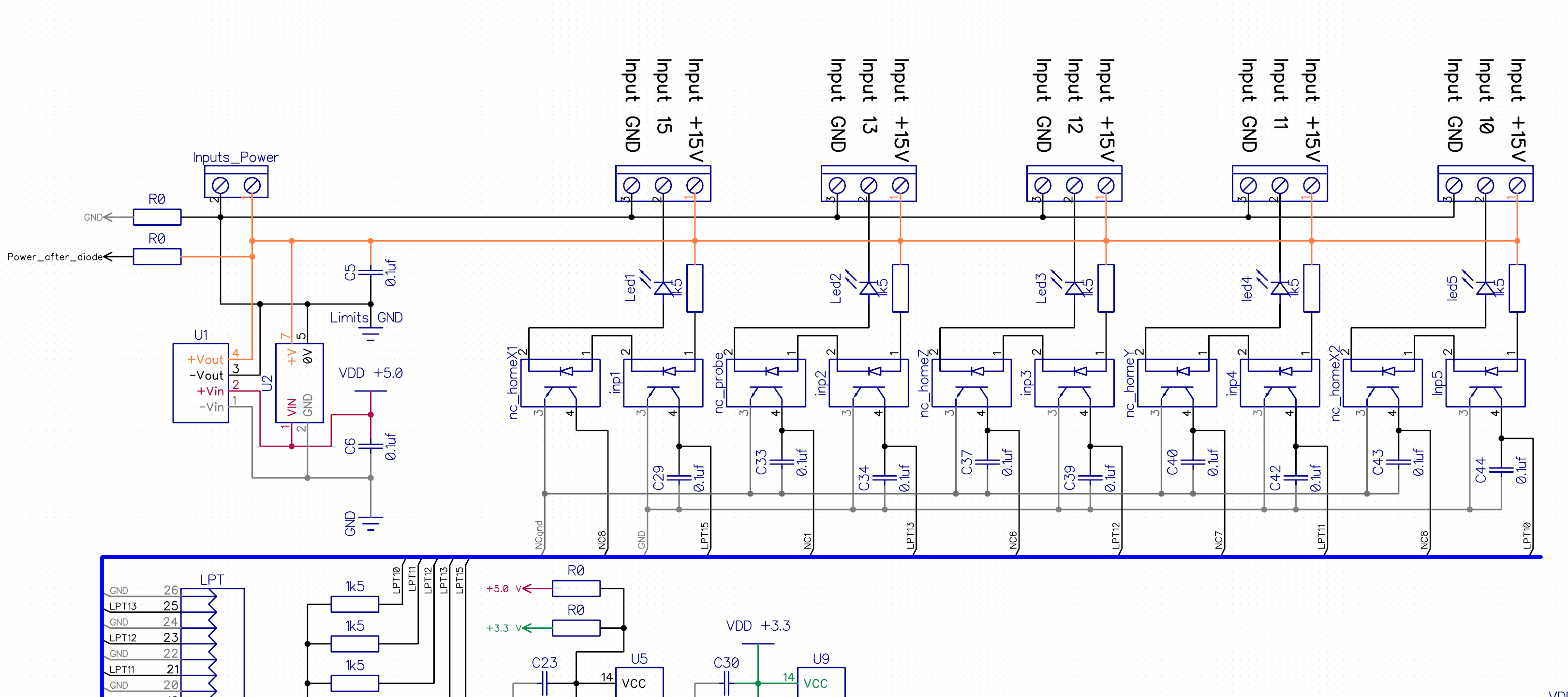

Ставлю плату, Михаил, я правильно понимаю что вход ав.стопа работает только на замыкание? У меня просто три кнопки и выход ошибки с одной сервы последовательно были включены раньше, если да, то мне теперь надо чё-то с релюхами мутить...

Ничего не понял.
Argentum47 писал(а):Ставлю плату, Михаил, я правильно понимаю что вход ав.стопа работает только на замыкание?
Да, в общем то нет разницы. В программах управления можно инвертировать входящий сигнал
Вот схема входов, если поможет:
2016-10-19_22-17-51.png (3697 просмотров) <a class='original' href='./download/file.php?id=107786&mode=view' target=_blank>Загрузить оригинал (187.38 КБ)</a>
Argentum47 писал(а):то мне теперь надо чё-то с релюхами мутить...
Скорее всего вопрос решается значительно проще. В крайнем случае - с помощью копеечных PC817 оптопар.

Прошу прощения, у PLC6x-G2 был аппаратный ав.стоп, который соответственно инвертировался как угодно и уже потом приходил в мач3. Здесь же он чисто программный и вертеть его можно как угодно конечно же. Извините - вечер субботы, все кишки станка на столе...
