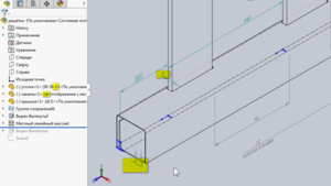

Может для начала пометить и вторую грань/ребро?..

Да пробывал по разному. В солиде практики ноль. Файл прикладываю, кому не лень укажите на ошибки.UAVpilot писал(а):Может для начала пометить и вторую грань/ребро?..

Re: SolidWorks
в каком солиде сделано?! в 2017 не открылplotik писал(а):Да пробывал по разному. В солиде практики ноль. Файл прикладываю, кому не лень укажите на ошибки.UAVpilot писал(а):Может для начала пометить и вторую грань/ребро?..

Re: SolidWorks
не совсем понятно, что вы имеете ввиду "задавать параллельность совпадение"?? попытался собрать прямоугольник из ваших профилей - все собирается совпадением без проблем. Кстати, эскизы должны быть полностью определены, а у вас они неопределенныеDuhas писал(а):Вечер добрый, чувствую себя дибилом..
Нарисовал ал профиль, взял готовую модель, вытащил оттуда контур, скопировал в свой файл и вытянул. вроде бы все ок, однако! начинаю собирать в сборке раму из этого добра и не могу нормально совместить совпадением грани. Если брать две грани и задавать параллельность совпадение солид пытается их совместить, а мне по сути нужна параллельность + нулевое расстояние, всегда совпадением и делал, не было проблем. Ну ладно когда грани одинаковые кроме длины - Ок, их можно совместить. но даже с совпадением торца и боковой грани есть проблемы. Ладно, с горем пополам привязал 2 координаты - пытаюсь третью - беда, не хочет. даже с вспомогательной плоскостью не хочет.
в прицепе архив. SW2017. периметр я с горем пополам собрал, пытаюсь привязать стойку - никак... толи я .. толи лыжи не едут. Я конечно уже давно в SW не работал, но вроде бы такое не забывается.

Re: SolidWorks
потому-что отверстия в деревяхе делал проецированием эскиза на наклонную плоскость ,в результате чего у тебя в итоге два эллипса(кромка отверстия).....plotik писал(а):Файл прикладываю, кому не лень укажите на ошибки.
применяй другие виды сопряжений (параллельность кромок ,совпадение кромок-плоскостей)

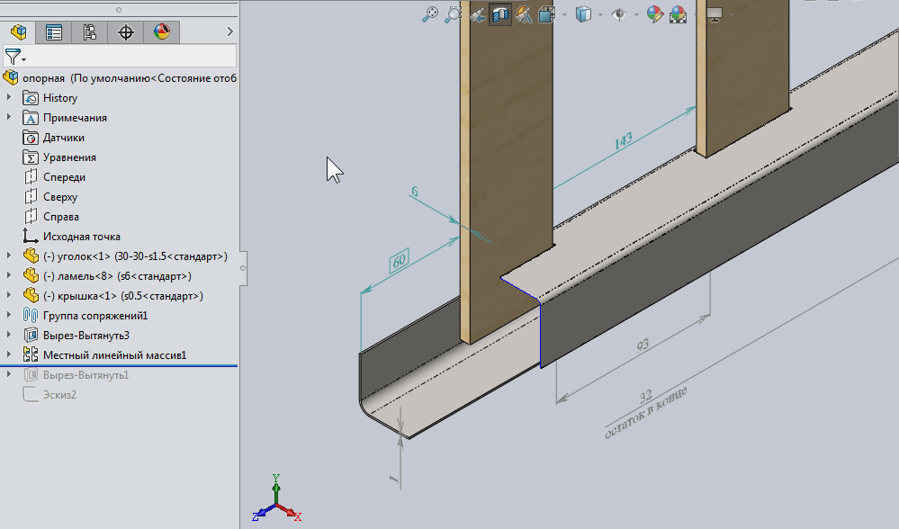

Подскажите, с какой стороны подойти к правильному построению вот такой сборки, чтобы при этом можно было играться параметрами деталей: Задумка была сделать линейный массив (шаг подбирать) ламелей, потом по нему массив вырезов в коробе, и чтобы это всё управлялось конфигурациями деталей. Поменял конфу уголка с s1 на s2 -- ламели и вырезы в коробе сдвинулись Х+. Поменял толщину ламели -- вырезы скоректировались в ширину. Подвигал начальную ламель или поменял шаг -- передвинулись по длине.
И поначалу вроде пошло, но начали всплывать всякие дурацкие ограничения. То массив-по-массиву не построишь для вырезов, то в 2Д эскизе параметры хрен используешь...
Солид 2017-СП5
Солид 2017-СП5

Re: SolidWorks
у вас вырез в сборке. а должен быть в дереве той детали к которой этот вырез относится. прямо в сборке нажимайте редактировать деталь. стройте эскиз, вырезайте ненужное, затем нажимайте завершить редактирование. возможно тогда и не будет проблем

"Если звёзды зажигают..." (с), т.е. если построить вырез в контексте всей сборки, а не детали, таки можно, то какие у этого применения?вырез в сборке. а должен быть в дереве той детали к которой этот вырез относится. прямо в сборке нажимайте редактировать деталь...

Re: SolidWorks
Да хотя-бы крепежные отверстия разместить на сопрягаемых деталях........
