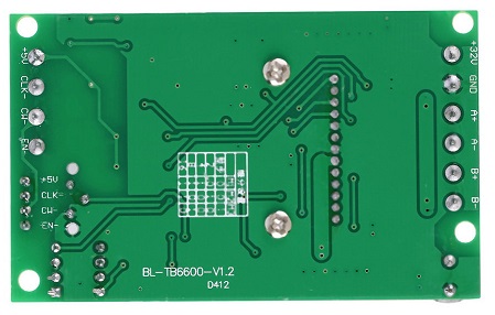

Собираю свой первый станок. Т.к. собираю в квартире, решил делать из фанеры (18 мм) - работаю в основном с деревом (хобби) .
Плата usb синяя mach3 на 4 оси
драйвера tb6600
винты t8
Рельсы sbr16
В наличии есть
4 двигателя 57hs76-3004B08-d2115 (3А, 20 кг)
3 двигателя 23hs5602 (0.8 А, 6,2 кг)
3 двигателя 17HS4401 (1.5 А, 4,2 кг)
Собственно сами вопросы
Как думаете выдержат ли указанные драйвера напряжение 36в?
на ось Y какие двигатели поставить из имеющихся и в каком количестве (1 или 2)?

Akod писал(а): ↑ выдержат ли указанные драйвера напряжение 36в?
Простейшее гугление драйверов говорит, что они могут питаться напряжением до 48 вольт. Может ты дальше сам поищешь информацию?
Добавлено: 23 сен 2020, 10:04
Akod писал(а): ↑ В наличии есть
Вот их и ставить. Количество зависит от поля рабочего. Хотя судя по винтам больше 0.5м по максимальной оси не будет, так что одного на ось хватит.
Добавлено: 23 сен 2020, 10:32
Akod писал(а): ↑ драйвера tb6600...
Kupfershcmidt писал(а): ↑ Простейшее гугление драйверов говорит, что они могут питаться напряжением до 48 вольт
Если драйвера такие
002_500px.jpg (601 просмотр) <a class='original' href='./download/file.php?id=186374&sid=2ed25fb12c909478a5dd1d3ce31d5609&mode=view' target=_blank>Загрузить оригинал (38.42 КБ)</a>
004_500px.jpg (596 просмотров) <a class='original' href='./download/file.php?id=186375&sid=2ed25fb12c909478a5dd1d3ce31d5609&mode=view' target=_blank>Загрузить оригинал (45.31 КБ)</a>
то они на +32В, при 36-38 уже сгорают (хотя в некоторых источниках пишут до 42В).
