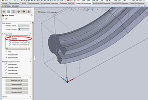

Re: SolidCAM
Сообщение Frezer_PU »
1240 писал(а):При максимальном увеличении видно отклонение от нарисованной вершины.
(Пока не понял почему так.)
Видимо при определении не правильно выбираешь нормали для осей
ВСЕ ПРИХОДИТ С ОПЫТОМ!

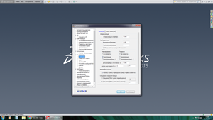

плоскость-7.jpg (3690 просмотров) <a class='original' href='./download/file.php?id=166933&mode=view' target=_blank>Загрузить оригинал (180.88 КБ)</a>
пользуюсь этим способом задания ноля детали

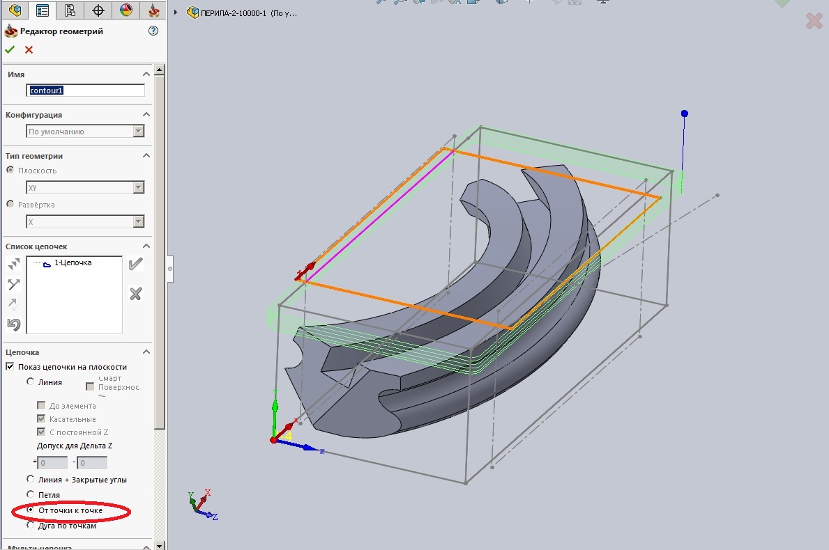

1240
Сообщения: 962
Репутация: 278
Откуда: Украина, Харьков.
Re: SolidCAM
Сообщение 1240 »

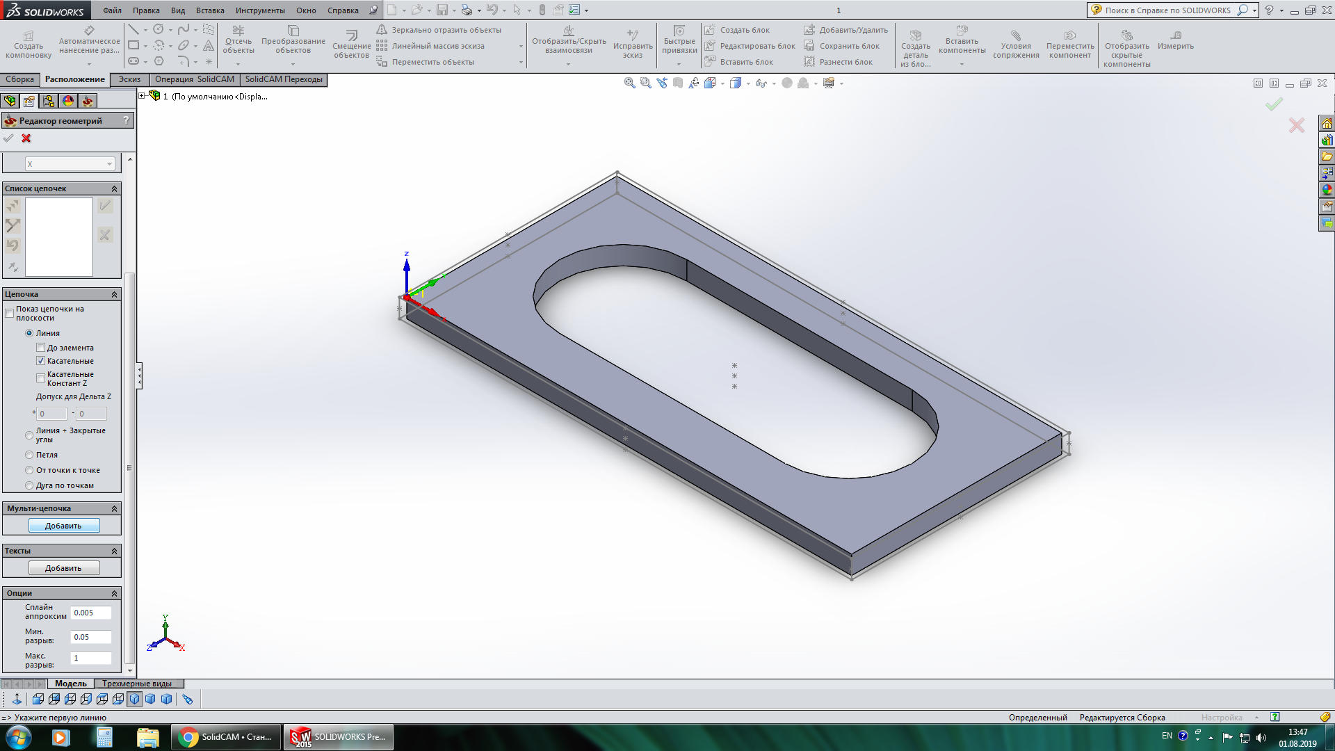

Создал эскиз.
В нем два прямоугольника.
один задает контур заготовки (сплошные линии) ( к нему строю ноль детали)
второй задает границы обработки.
по первому можно нормально построить границы обработки, по второму нет.
первый прямоугольник
(границы могу создать)
контур_1.jpg (3666 просмотров) <a class='original' href='./download/file.php?id=166945&mode=view' target=_blank>Загрузить оригинал (130.08 КБ)</a>
второй прямоугольник
(границы не создаются)
контур_2.jpg (3666 просмотров) <a class='original' href='./download/file.php?id=166948&mode=view' target=_blank>Загрузить оригинал (130.26 КБ)</a>
соответствующие стороны прямоугольников параллельные (но для одного строится граница для другого нет)
UPD
попробовал нажать другие прямоугольники
границы строятся
(везде где ненужно)
контур_3.jpg (3663 просмотра) <a class='original' href='./download/file.php?id=166949&mode=view' target=_blank>Загрузить оригинал (117.6 КБ)</a>
1240
Сообщения: 962
Репутация: 278
Re: SolidCAM
Сообщение 1240 »
Удалил прямоугольник, который определял границы обработки, на его месте построил новый, теперь нормально.
1240
Сообщения: 962
Репутация: 278
Re: SolidCAM
Сообщение 1240 »
Если я беру тот же прямоугольник (с которым не получалось построить границы) выбираю метод задания "от точки к точке", то границы строятся правильно.
контур.jpg (3574 просмотра) <a class='original' href='./download/file.php?id=167011&mode=view' target=_blank>Загрузить оригинал (146.13 КБ)</a>

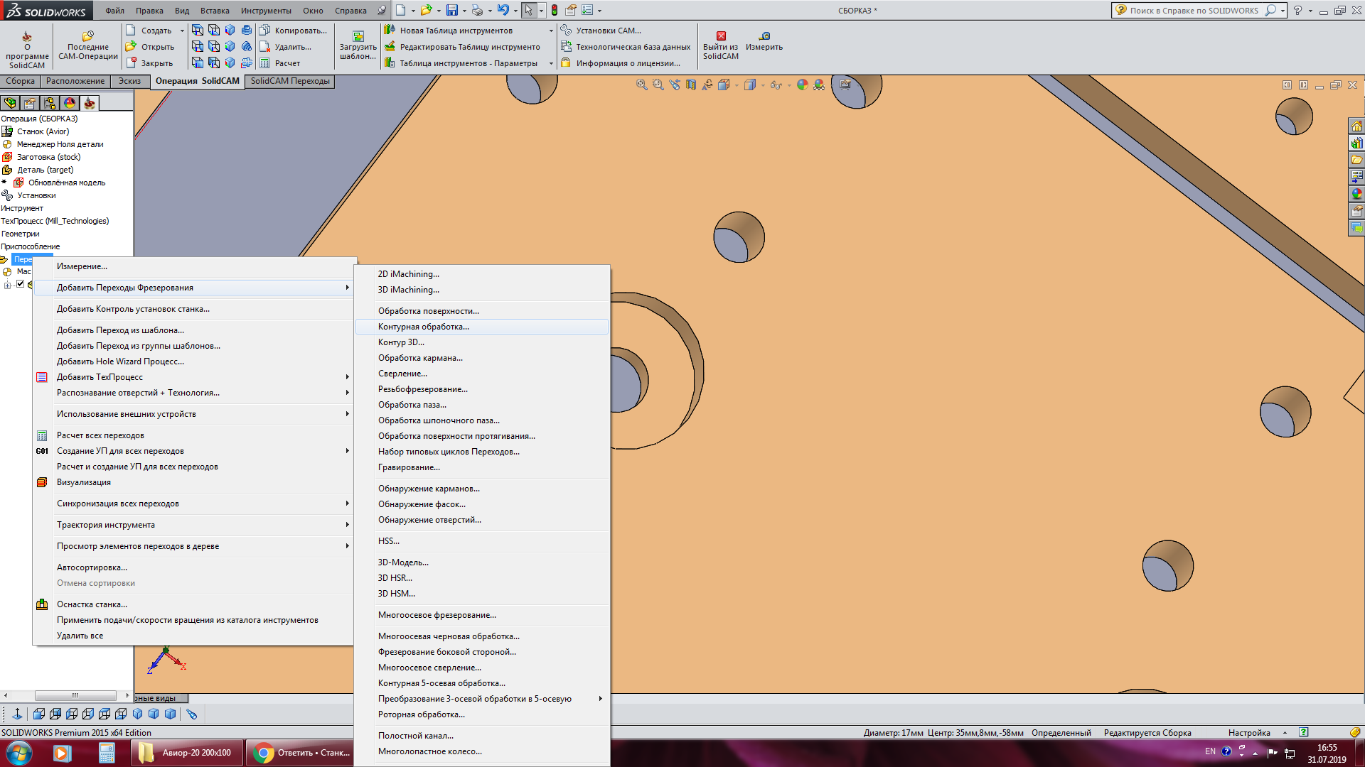

Sdwily
Сообщения: 8
Зарегистрирован: 31 июл 2019, 16:42
Откуда: г. Ростов-на-Дону
Re: SolidCAM
Сообщение Sdwily »

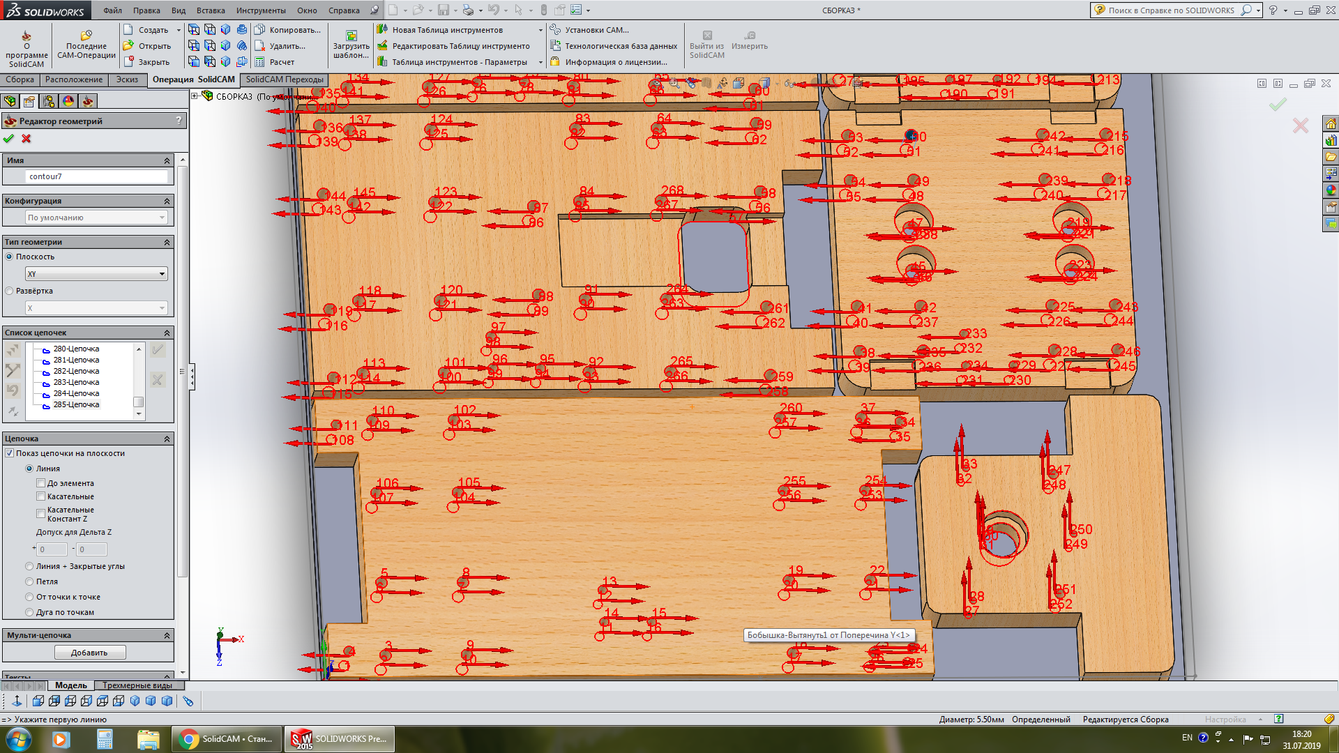

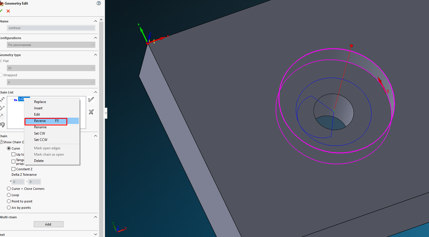

Доброго времени суток!
Подскажите пожалуйста, уже совсем голову сломал.
При составлении траектории, а именно контурной обработки у меня направление движения меняется в зависимости от диаметра отверстия то по часовой, то против часовой.
Есть ли какая нибудь возможность, чтобы направление в отверстиях рисовалось всегда по часовой стрелке?
При прямоугольниках, квадратах и т.д. таких проблем нет, а вот с отверстиями прям беда, особенно когда их много.
Заранее, спасибо!
Это стратегия обработки (3557 просмотров) <a class='original' href='./download/file.php?id=167025&mode=view' target=_blank>Загрузить оригинал (224.57 КБ)</a>
А это то, что получается. (3557 просмотров) <a class='original' href='./download/file.php?id=167026&mode=view' target=_blank>Загрузить оригинал (247.41 КБ)</a>
Frezer_PU
Сообщения: 358
Репутация: 197
Re: SolidCAM
Sdwily писал(а):Доброго времени суток!
Заранее, спасибо!
Реверс )) по правой кнопке мышки на нужном контуре после его выбора )
Ошибки это часть успеха,
Sdwily
Сообщения: 8
Re: SolidCAM
Сообщение Sdwily »

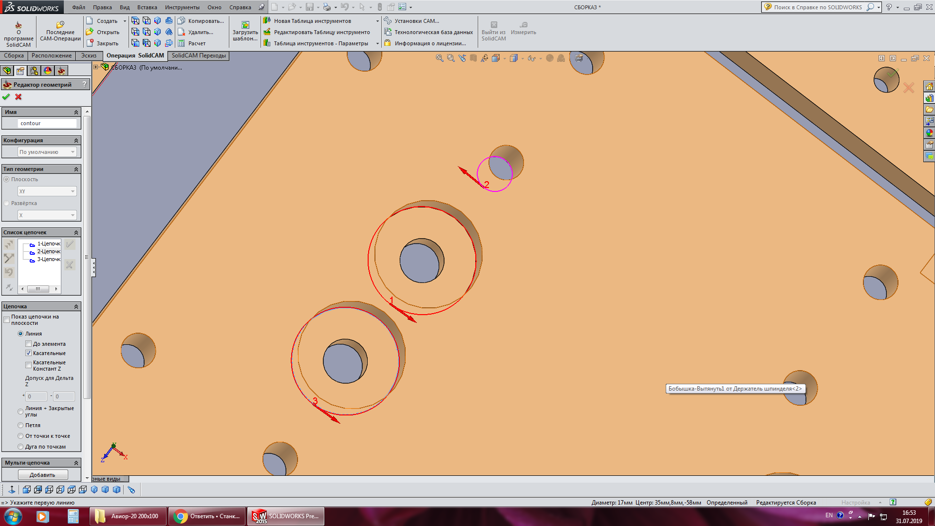

Да это я знаю. Но когда отверстий более 100, то постоянно делать такие действия: выбрать узел (а он в самом низу!), затем жать правую кнопку, потом нажимать реверс... Очень много движений пустых. Вот я и хочу этот вопрос как то оптимизировать...
Вот небольшой пример. Как из него видно направление меняются произвольно, хотя я стараюсь выбирать одну точку клика. 28-35 и т.д. В данном случае используется обработка кармана и там есть выбор движения фрезы, а в контурной обработке фреза бежит по стрелочке (
Вот такая чахарда выходит. (3540 просмотров) <a class='original' href='./download/file.php?id=167027&mode=view' target=_blank>Загрузить оригинал (1.6 МБ)</a>

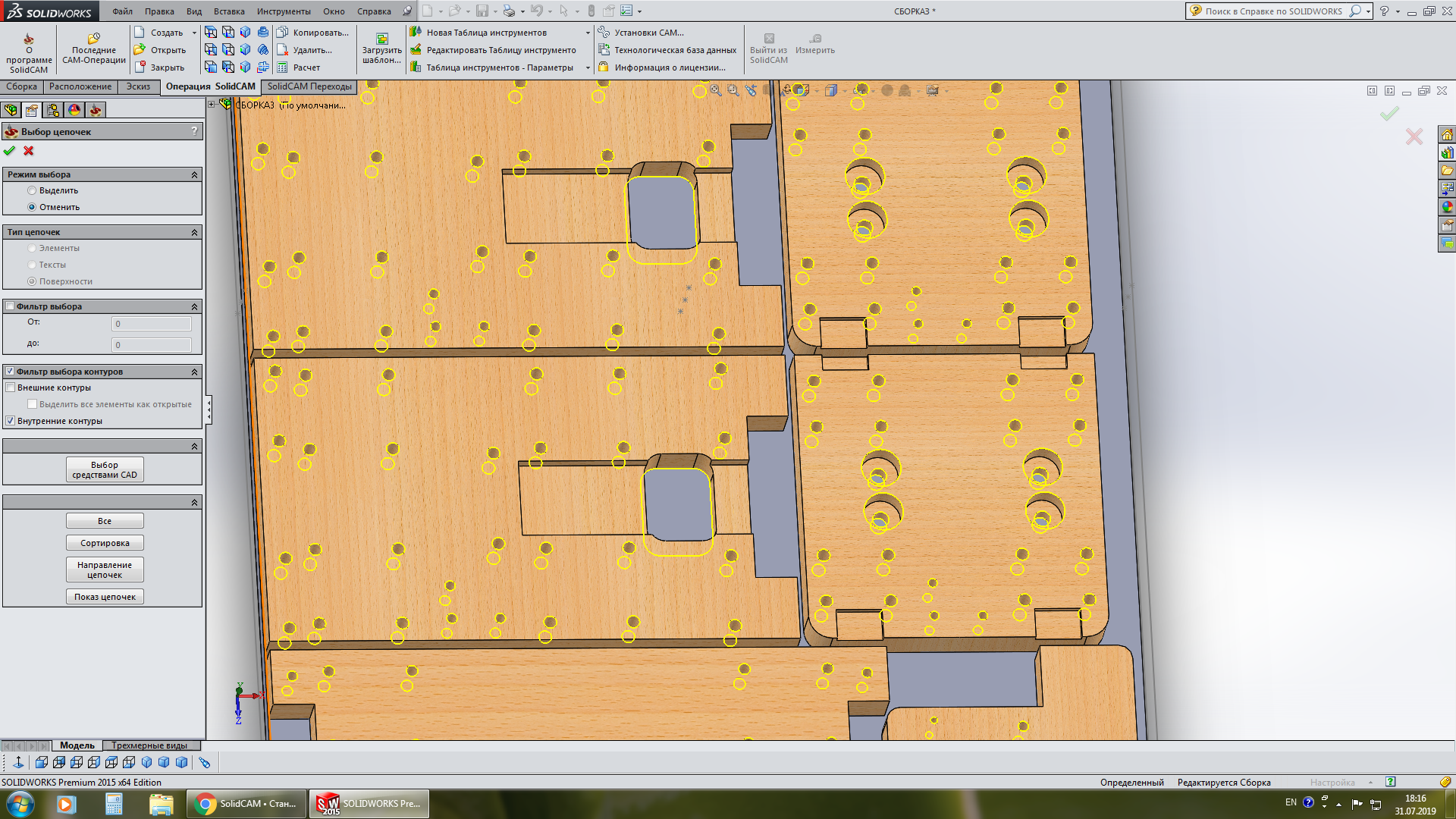

Re: SolidCAM
Можно выделить все сразу и выбрать против часовой или по чаовой
Можно выбрать стратерию мультицепочка, тогда все внешние и внутренние контуры будут в одном направлении для своего маршрута
в фильтре можно указать какие контуры нужны, внешние или внутренние, если надо по отдельности

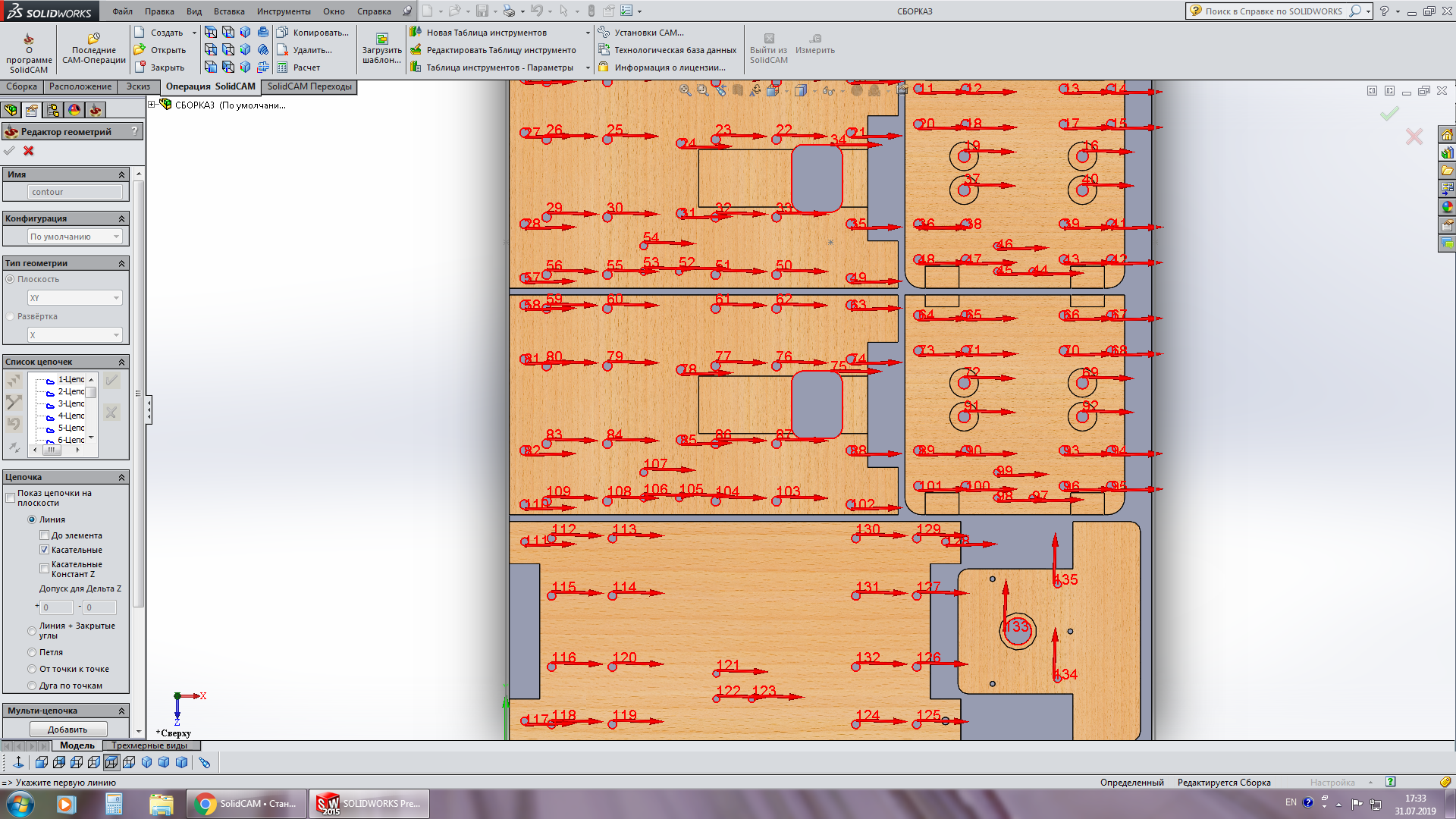

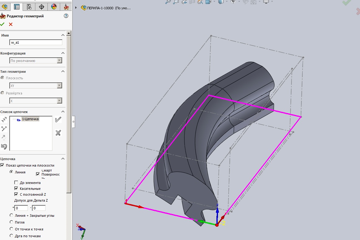

Вроде получается, но вот как убрать дублирующие контуры (нужны только нижние), я не нашел. Вроде и фильтра все перепробовал. Выбирает и верхнюю поверхность и нижнюю. Соответственно - 2 траектории на одном контуре.
Да, может это важно - Солидкам 2016.
3.png (3526 просмотров) <a class='original' href='./download/file.php?id=167028&mode=view' target=_blank>Загрузить оригинал (2.23 МБ)</a>
4.png (3520 просмотров) <a class='original' href='./download/file.php?id=167029&mode=view' target=_blank>Загрузить оригинал (2.23 МБ)</a>
Re: SolidCAM
По идее резать будет по одной
Запусти симуляцию, разве делает 2 раза?

Да, визуализация показывает по 2 раза.

Re: SolidCAM
У меня мультицепочка выбирает контура сверху, без каких то дополнительных манипуляций

nik1 писал(а):У меня мультицепочка выбирает контура сверху, без каких то дополнительных манипуляций
Это может быть связанно с версией SolidCAM

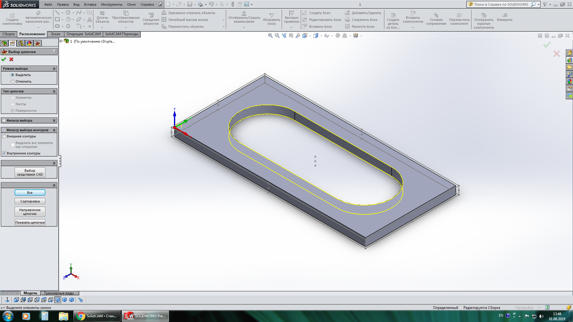

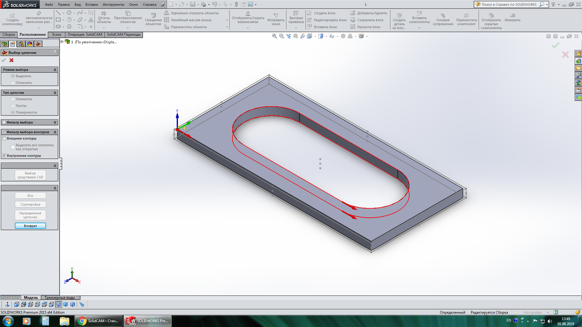

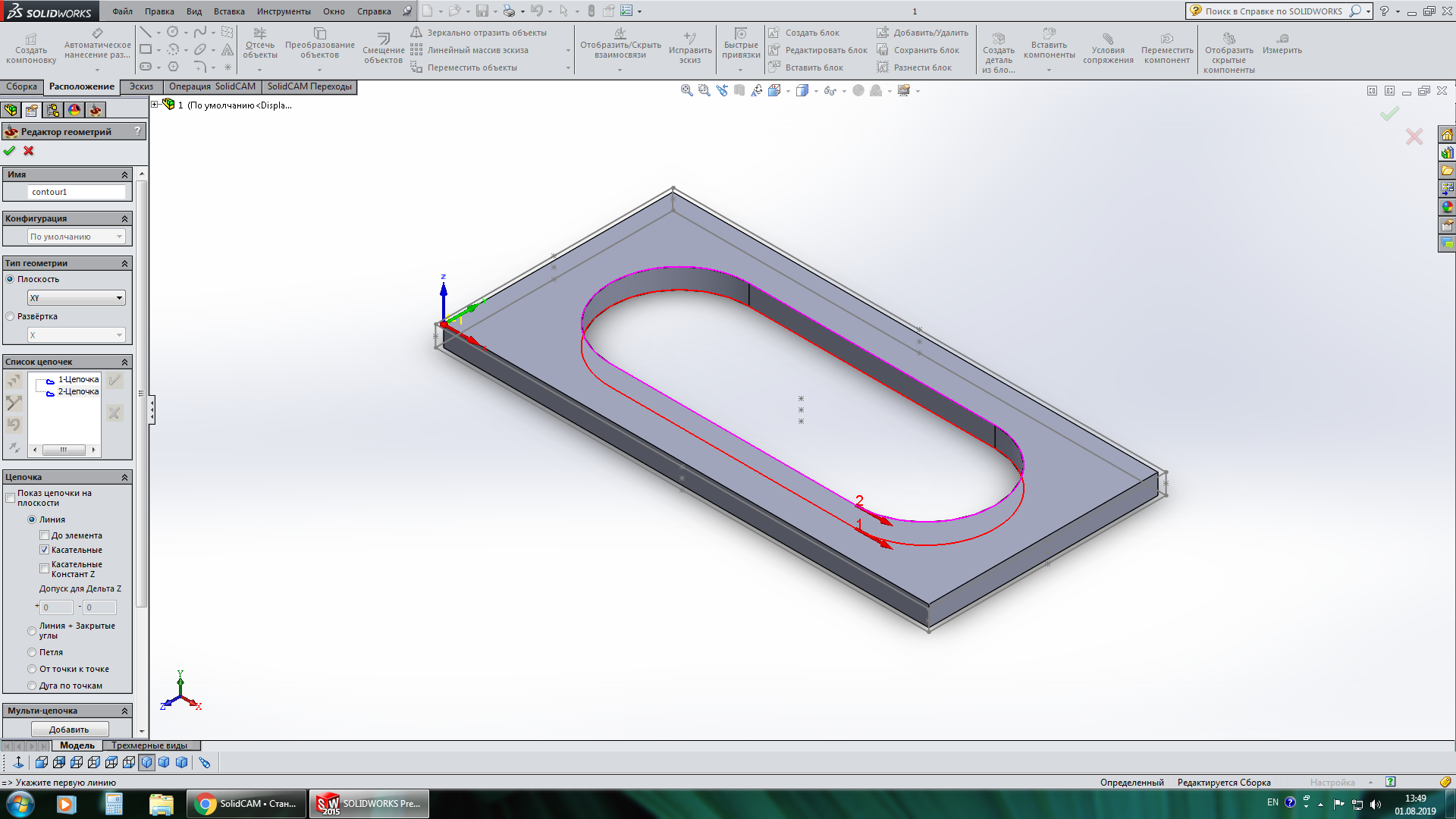

Sdwily
Сообщения: 8
Re: SolidCAM
Сообщение Sdwily »

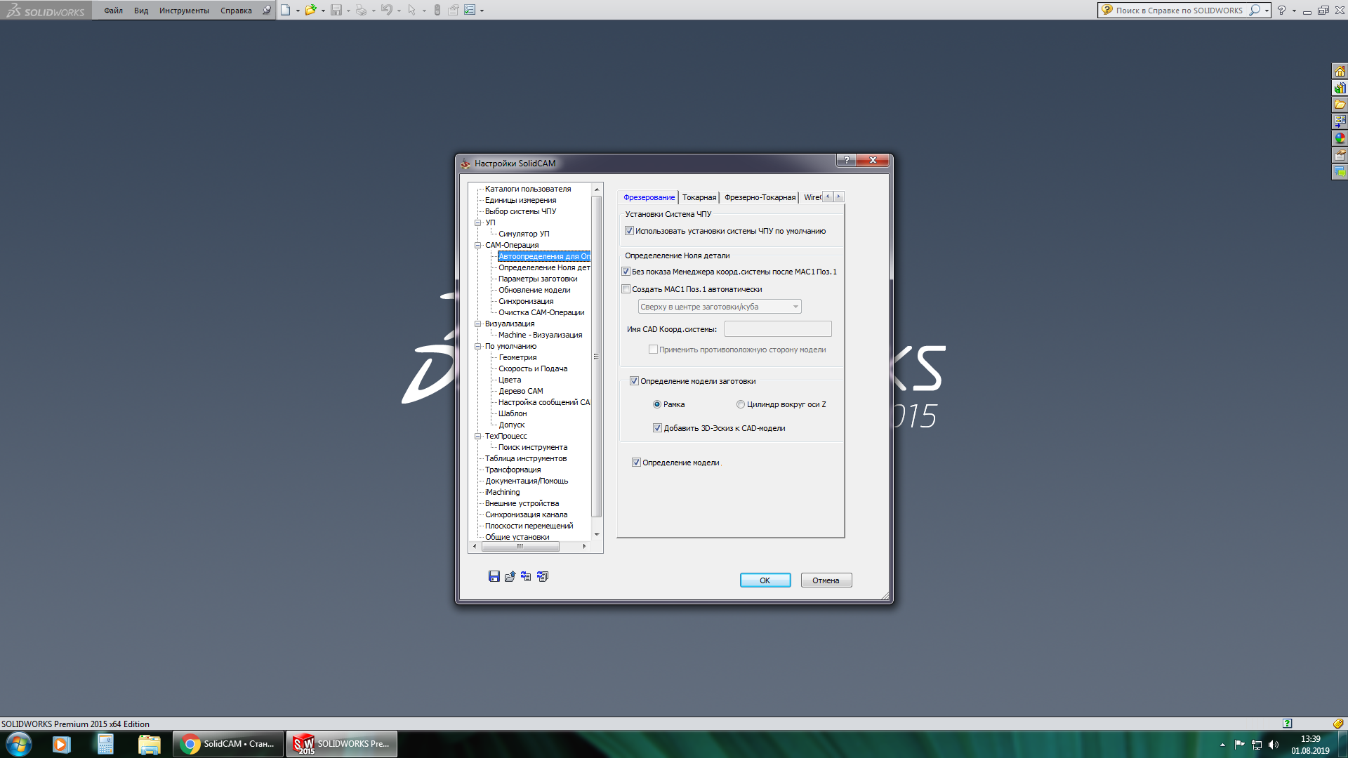

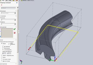

Спасибо, буду искать тогда где это в настройках включается. У меня и сверху и снизу. Только если обычные режимы работают нормально, то в мультицепочках активны 2 стороны...
Вроде больше нигде ничего не нашел, где можно как то влиять на плоскости...
2.png (3416 просмотров) <a class='original' href='./download/file.php?id=167049&mode=view' target=_blank>Загрузить оригинал (810.58 КБ)</a>
1.png (3416 просмотров) <a class='original' href='./download/file.php?id=167050&mode=view' target=_blank>Загрузить оригинал (815.31 КБ)</a>
Sdwily
Сообщения: 8
Re: SolidCAM
Сообщение Sdwily »
Выходят вот такие пирожки. Деталь производная.
Выбираю режим мультицепочек (3414 просмотров) <a class='original' href='./download/file.php?id=167051&mode=view' target=_blank>Загрузить оригинал (442.37 КБ)</a>
Определяю (3414 просмотров) <a class='original' href='./download/file.php?id=167052&mode=view' target=_blank>Загрузить оригинал (436.93 КБ)</a>
Определяю
Активирую (3414 просмотров) <a class='original' href='./download/file.php?id=167053&mode=view' target=_blank>Загрузить оригинал (437.42 КБ)</a>
Активирую
Результат. Активны 2 стороны. (3414 просмотров) <a class='original' href='./download/file.php?id=167054&mode=view' target=_blank>Загрузить оригинал (443.8 КБ)</a>
