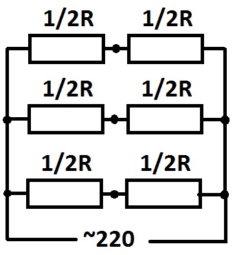

Rom327 писал(а): ↑20 сен 2020, 10:21
MX_Master писал(а): ↑ При постоянной работе полоса разогревается настолько, что может подпалить всё, что к ней приложено (например, линолеум). Проверено опытным путём
Тогда такой вариант: каждую полосу разрезать пополам и соединить последовательно. Получившиеся полосы соединить параллельно.
Я не шибко электроник, но по виду получается 990 Вт (максимум 3960 Вт). Т.е. 25%? :)

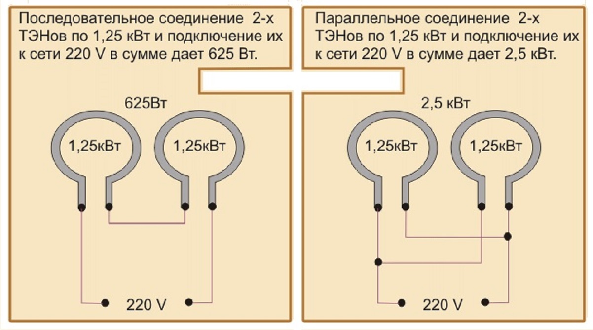

Ну да...
При последовательном соединении мощность упадет в 4 раза, т. е. будет 330Вт на одну полоску или 990Вт на все три...
Вот для примера картинка:
ТЭН.jpg (1018 просмотров) <a class='original' href='./download/file.php?id=186199&mode=view' target=_blank>Загрузить оригинал (134.61 КБ)</a>
На самом деле 1 киловатт на полу не так уж и мало...
https://vk.com/rom327
Rom327 писал(а): ↑ Тогда такой вариант: каждую полосу разрезать пополам и соединить последовательно.
А какой в этом смысл? Ведь одна полоса изначально представляет собой две "половинки" соединённые последовательно. :)
Т.е. одна 6-метровая полоса имеет сопротивление 6 Ом. Если разрезать пополам, то получится две полосы по 3 Ома, если их снова соединить последовательно, то в сумме получится те-же 6 Ом.
Rom327 писал(а): ↑ При последовательном соединении мощность упадет в 4 раза
Это по каким физическим законам? Ведь даже на приведённой тобой картинке сказано, что в 2 раза. :)
Upd: теперь понятно - в сравнении с параллельным соединением.

Serg писал(а): ↑ А какой в этом смысл? Ведь одна полоса изначально представляет собой две "половинки" соединённые последовательно. :)
Тут вроде речь идёт про плёнку с графитовым напылением, с 60ю полосками-резисторами на метр соединёнными параллельно.
Тогда получается режем 6 Ом и получаем 2 куска по 12 Ом.
D.L. писал(а): ↑ Тут вроде речь идёт про плёнку с графитовым напылением, с 60ю полосками-резисторами на метр соединёнными параллельно.
Тогда понятно. Непонятно только как их соединять посреди пола.
Я когда вечером начинаю всякое такое прикидывать, мозг быстро закипает. Но что-то мне подсказывает, что сопротивление полосы в 6 метров будет 1/6 Ом.
Кстати, завтра попробую 2 полосы по 3 метра включить последовательно. Уж очень интересно как будут греть эти 25% :hehehe:

MX_Master писал(а): ↑ Я когда вечером начинаю всякое такое прикидывать, мозг быстро закипает. Но что-то мне подсказывает, что сопротивление полосы в 6 метров будет 1/6 Ом
У меня такая плёнка шириной 50см с мощностью 110Вт на погонный метр, сопротивление 440 Ом/м, 220В^2/440 Ом = 110 Вт.
6 метров такой плёнки 440/6 = 73 Ом.
Пойду завтра с мультиметром замерять :hehehe:
