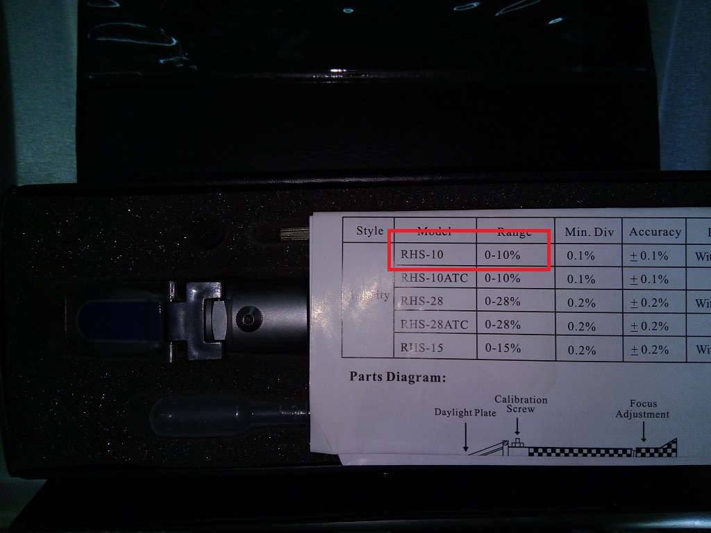

aftaev писал(а):NightV, у тебя рефрактометр сколько показывает концентрацию СОЖ?
щас уже не помню, что-то около 5-6
но у меня шкала какая-то "хитрая" от 0 до 100%, НО, сравнивал с эталонным Mitutoyo (человека который СОЖ торгует) у него шкала была (кажется) до 20-30, НО у меня показывает в десятках, тоесть если у него показывало 5, то у меня 50, получается мой более точный от 0 до 10%, точнее более узкий диапазон (по его словам)
ПС
заглянул в паспорт, и точно, диапазон 0-10%, почему шкала до 100 непонятно
