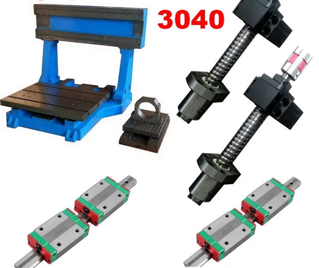

Или чугуниевую заготовку купить :D
Iron-Kit.jpg (2489 просмотров) <a class='original' href='./download/file.php?id=212866&mode=view' target=_blank>Загрузить оригинал (87.29 КБ)</a>

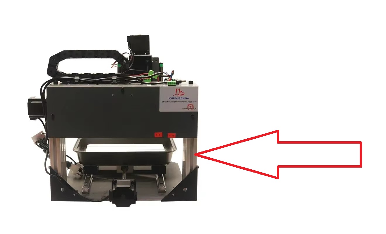

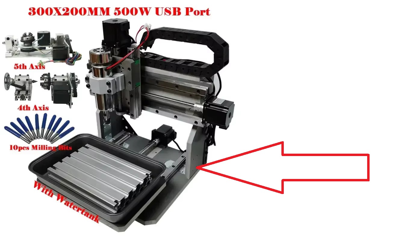

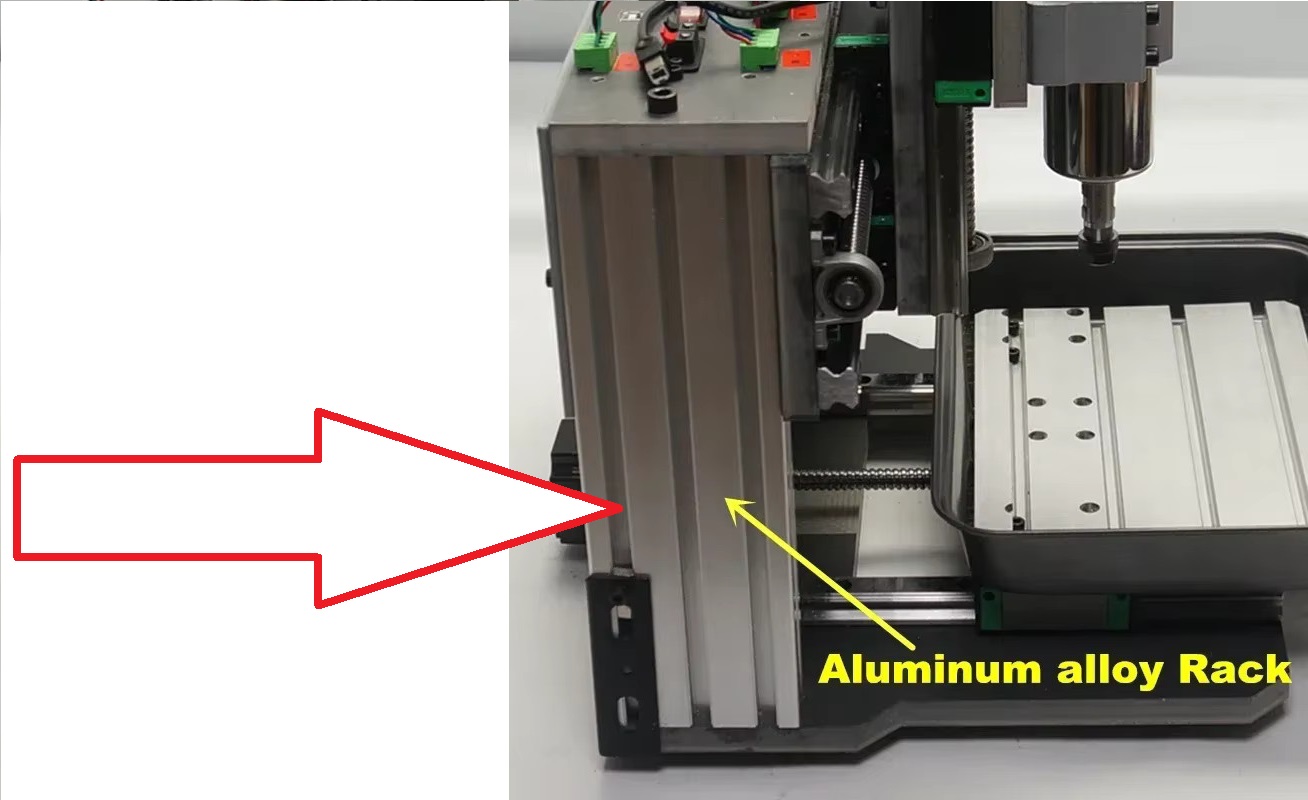

Курдль писал(а): ↑ Но при ближайшем рассмотрении оказалось, что у него по одной каретке на рельсу. И вообще, сборка какая-то подвальная - часть профилей, часть листов + какие-то строительные уголки.
При ближайшем рассмотрении этого станка от продавца с Алиэкспресс замечено расхождение в конструкции вроде бы одного и того же станка, изображенного на смежных иллюстрациях:
(на одних из них опоры "портала" изображены, как конструкционный профиль 2060, а на других, как алюминиевые пластины)
1.jpg (2475 просмотров) <a class='original' href='./download/file.php?id=212868&mode=view' target=_blank>Загрузить оригинал (176.42 КБ)</a>
2.jpg (2475 просмотров) <a class='original' href='./download/file.php?id=212869&mode=view' target=_blank>Загрузить оригинал (89.58 КБ)</a>
3.jpg (2475 просмотров) <a class='original' href='./download/file.php?id=212870&mode=view' target=_blank>Загрузить оригинал (149.38 КБ)</a>
Ну и гибкий кожух "гусеничка" для прокладки проводов к каретке выглядит как-то ублюдочно.
ЗАЧЕМ они сделали его таким?!! :D

Курдль писал(а): ↑ что у него по одной каретке на рельсу
только сейчас заметил где находится эта каретка на оси Y т.е. больше половины стола парит в воздухе, а сам стол, скорей всего из алюминиевой фольги которая пальцем прогибается. Боковина из профиля вообще только в углу крепится? Мне кажется этот станок не справится даже с ювелирным воском. Зачем там ванночка (в которой сквозные отверстия в каретки и в крепление гайки) мне не понятно.
Блок управления на самом ЧПУ как 1310 - жирный минус, все будет засираться и перегреваться (если в боксе). я на 1310 делал приточку на плату в боксе. Лучше уж WM3020:)
Курдль
Сообщения: 1060
Репутация: 282
Откуда: Msk
Сообщение Курдль »
sinkacnc писал(а): ↑ только сейчас заметил где находится эта каретка на оси Y т.е. больше половины стола парит в воздухе, а сам стол, скорей всего из алюминиевой фольги которая пальцем прогибается. Боковина из профиля вообще только в углу крепится? Мне кажется этот станок не справится даже с ювелирным воском.
Т.е. Вы тоже заметили, что даже волшебные рельсы и ШВП не сделают кучу хлама станком? :D
При ближнем его рассмотрении, вообще живого места не остается. А крепление ШД как Вам?

Курдль писал(а): ↑ крепление ШД
Тут смотря какие шаговики, крутящий момент у нема17 очень низкий, что можно крепить хоть на пластике. Другое дело - а где упорники???
Курдль
Сообщения: 1060
Репутация: 282
Откуда: Msk
Сообщение Курдль »
sinkacnc писал(а): ↑ Тут смотря какие шаговики, крутящий момент у нема17 очень низкий
Что значит "очень низкий"? Есть точные данные в Н/м для каждого типа. Для 1310 выше крыши достаточный.
Но дело не в том, что его может вырвать, а в центровке и позиционировании. Такой штампованный кронштейн может спозиционировать ШД криво, как на 3D принтере.
sinkacnc
Сообщения: 127
Репутация: 38
Настоящее имя: Alexey
Сообщение sinkacnc »
Курдль писал(а): ↑ Что значит "очень низкий"
4-5 кг на см, это пальчиками можно удержать. Скобу пальчиками не скрутишь
Курдль писал(а): ↑ в центровке и позиционировании
Если есть упорник и муфта - то пифиг, главное чтоб на скрутку держало, а если ШД является упорником:) то тоже пофиг, т.к. прогибаться будет вал в ШД. На общем фоне катастрофы - это мелочь:)

Курдль писал(а): ↑ замечено расхождение в конструкции
Вы не заметили самого главного. Вот эти серые толстые пластины - это не алюминий, это пластик, вроде по отзывам что-то типа ПВХ.
