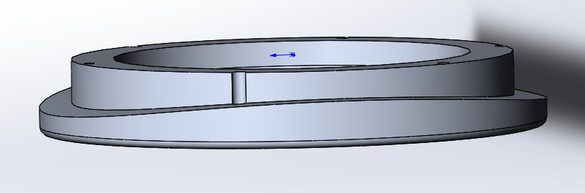

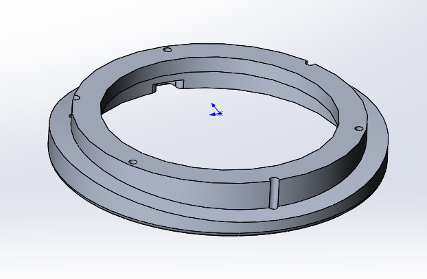

Добавлено: 24 апр 2019, 23:44
Umnik
всем привет.
Есть вот такая деталька:
2019-04-24_233843.jpg (2629 просмотров) <a class='original' href='./download/file.php?id=161721&mode=view' target=_blank>Загрузить оригинал (37.27 КБ)</a>
2019-04-24_233902.jpg (2629 просмотров) <a class='original' href='./download/file.php?id=161722&mode=view' target=_blank>Загрузить оригинал (27.81 КБ)</a>
2019-04-24_234042.jpg (2629 просмотров) <a class='original' href='./download/file.php?id=161723&mode=view' target=_blank>Загрузить оригинал (62.56 КБ)</a>
чет не смог придумать, как лучше всего обработать подсвеченную поверхность...
Она изогнута только в одной плоскости, ее ширина порядка 5 мм.
Как мне думается, было бы оптимально обработать ее фрезой допустим 6 мм, обычной с плоским торцом, начиная сверху и по спирали опускаясь до указанной поверхности.
Но что-то все попробованные мной стратегии такого не позволили...
Подобный алгоритм обработки вообще реализуем силами солида?
Если да, то подскажите, какая стратегия позволит это сделать?
Re: SolidCAM
Добавлено: 24 апр 2019, 23:51
hmnijp
Umnik писал(а):всем привет.
а с какой точностью? как бы в идеале это только в поворотной оси реализуему... а просто сверху на 3хосевом нельзя же такой профиль пройти - будет вогнутая канавка на кольце. от того и ругается.
