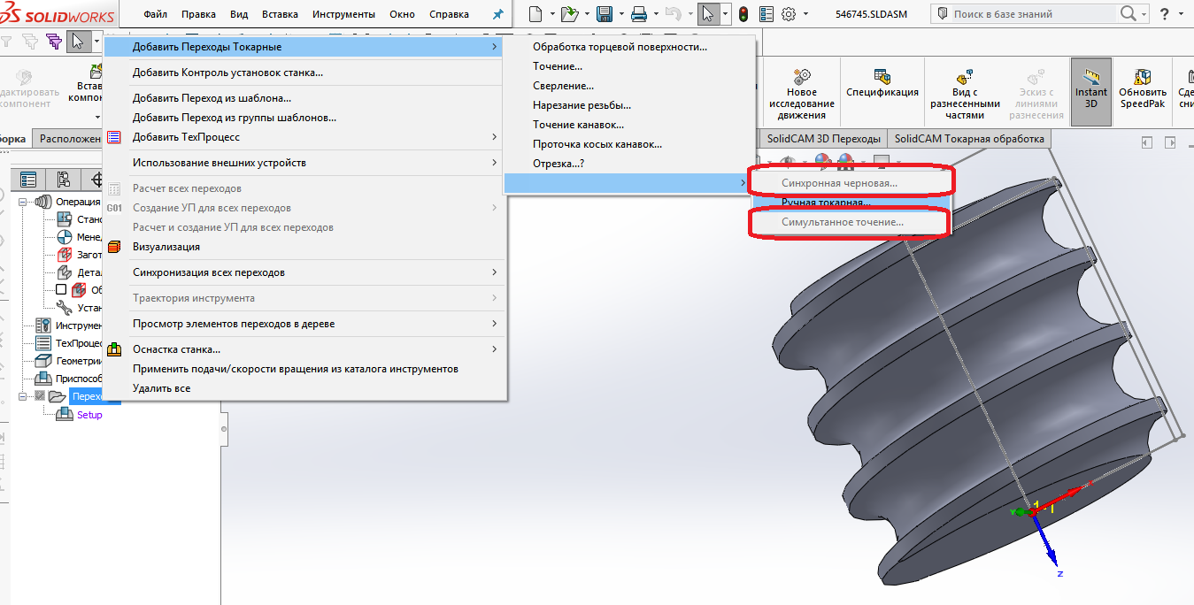

Попробовал на разных версия SC. У меня оно не доступно. Или покупать нужно, или нужно что то хитрое сделать (задать в настройках станка позицию шпинделя) :thinking:
Makar32, если у тебя эти меню доступны, покажи скрины всех закладок.
NightV, если у тебя SC на английском. Посмотри как это меню на английском выглядит. По этому названию можно попробовать в ютубе поискать ;)
фор Безымянный.png (3055 просмотров) <a class='original' href='./download/file.php?id=161527&mode=view' target=_blank>Загрузить оригинал (207.63 КБ)</a>
Re: SolidCAM
Добавлено: 21 апр 2019, 13:39
aftaev писал(а):если у тебя SC на английском. Посмотри как это меню на английском выглядит
SC2019 русиш, есть только "Трохоидальное точение", муть какаято :)
эти две серые :wik:
Re: SolidCAM
Добавлено: 21 апр 2019, 14:17
Они мож заработают когда в настройках станка будет позиция шпинделя. Если так, то и код скорее всего выдаст в виде G1 Z-100 C300 F100
Re: SolidCAM
Добавлено: 21 апр 2019, 16:52
Выбрал пост 5ти осевой токарнофрезерный и эти менюшки заработали.
Черновое синхронное точение - это точения двумя резцами
Симультанное точение - там наклон резца и тд... обработка больше для токарнофрезерных.
Думаю это для шпинделей с осью С.
