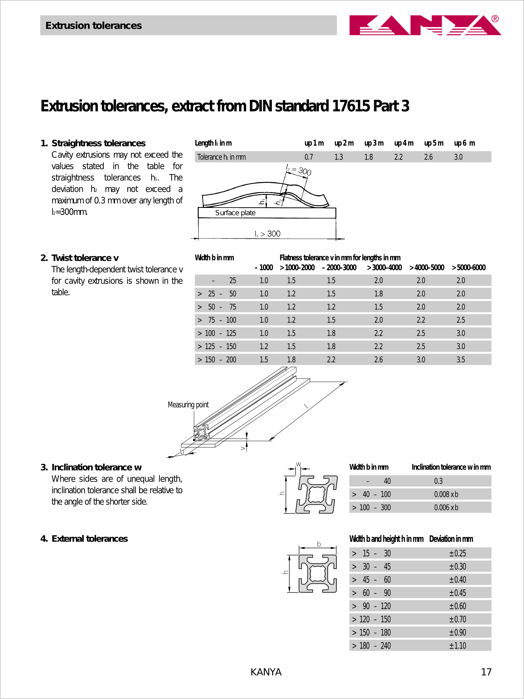

aftaev писал(а):Он может быть гладким, что не означает что он есть ровный.
У станочного профиля есть определенные допуски на ровность, скрученность и прямолинейность. Вот пример допусков. Кстати, на ровной поверхности в 3 метра могут быть прогибы до 1,8мм :think:.
допуски аллюминиевого профиля.png (3376 просмотров) <a class='original' href='./download/file.php?id=2306&mode=view' target=_blank>Загрузить оригинал (418.81 КБ)</a>

aftaev писал(а):Ал профиль делается экструдированием. Он может быть гладким, что не означает что он есть ровный.
Потому даже устновив Ал наровную поверхность, получите безобразие.
Это относится и к алюминиевым профилям, предназначенным для станкостроения?
Какое же в таком случае есть решение по станине:
1. Сборная на болтах?
2. Сборная из алюминиевого профиля? (Как-то не нравится - дороговато)
"У станочного профиля есть определенные допуски на ровность, скрученность и прямолинейность. Вот пример допусков. Кстати, на ровной поверхности в 3 метра могут быть прогибы до 1,8мм"
Но люди ведь как-то делают именно из станочного профиля станки? Вероятно эти неровности могут дополнительно компенсироваться рельсами?

Решение начинается с требуемых задач и требуемой точности. Мало ко понмает какая им точность ваще нужна.
sorokovik о какой точности(прямоинейности) ведется речь?

Очень важный момент. Крупные производители продают станочный ал. профиль и позиционируют его как идеально (почти) точный. Ну, всяко точнее сварного, так? Любые неровности профиля в дальнейшем компенсируются регулировкой рельсов, валов на опоре или просто валов. Тоже верно? Он не сваривается, а собирается на болтах-креплениях. Почему же нам ждать от него каких-то деформаций.
И еще. Готовя новую тему по станине сводил воедино все свои скудные знания и попытался сравнить 3 более-менее доступные технологии изготовления станины

Возращаемся к нашему профилю:
Вт тут ГОСТ на лекальные поверочные линейки которые шлифуют, проверяют, потом опять шлифуют и в итоге получают:
http://master2000.ru/lineykisd
Тобишь берем линейку 1го класса 4х метровую и получаем допустимые отклонения в 40мккм на 4м. Кто переплюнет это а Ал профиле.
Если у кого появится мысля собрать станок на этих линейках, то 1м стоит около 500баксов. А 4х метровая, аж но страшно спрашивать цену :)
