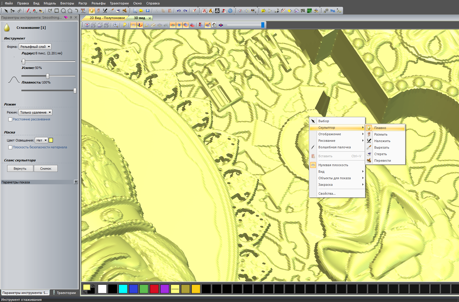

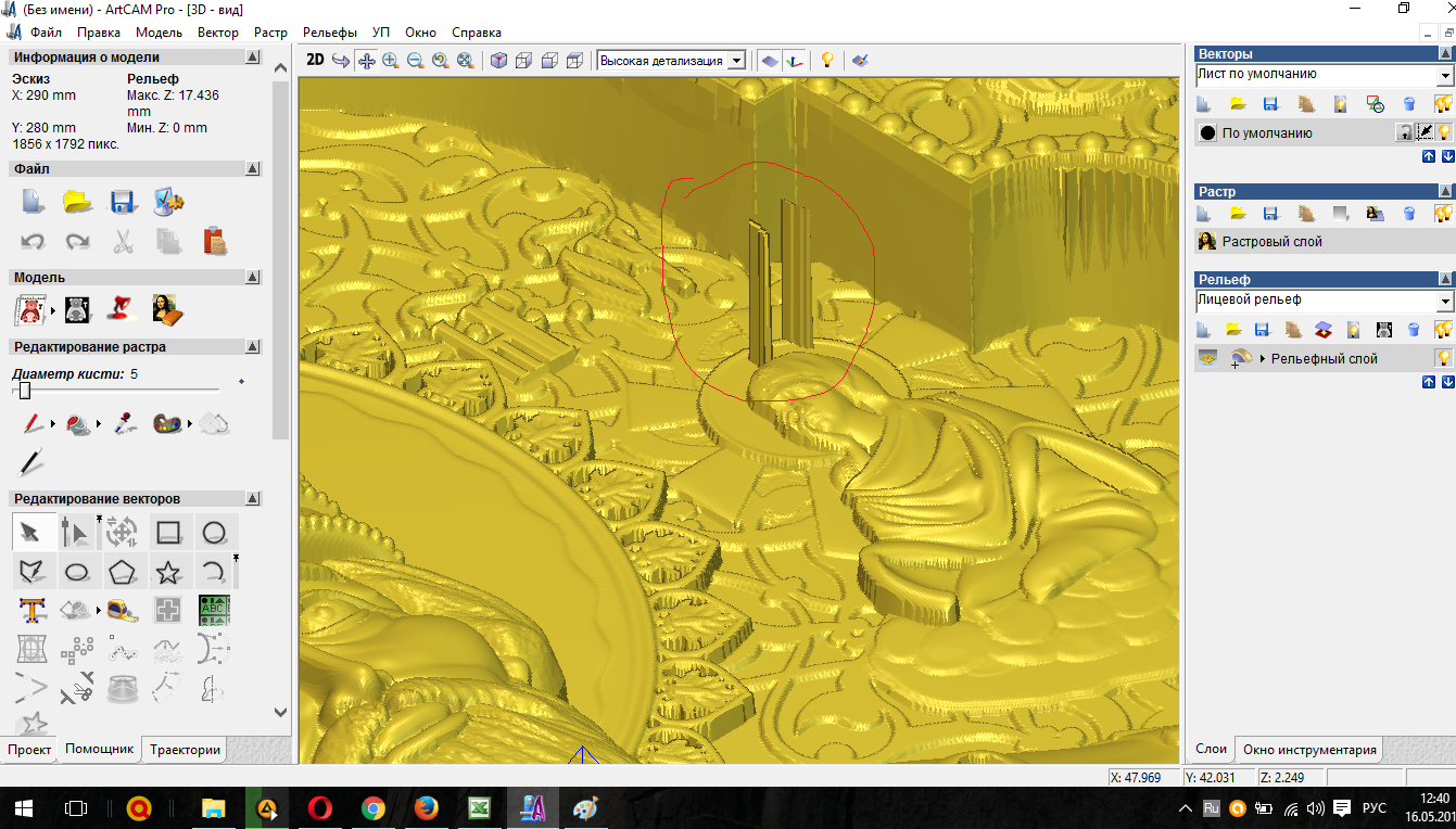

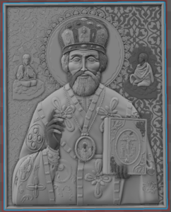

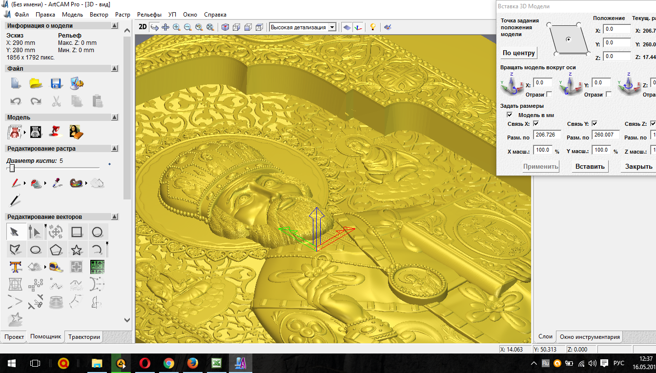

Решил сделать икону " Николай чудотворец". Нашел модель , открыл в арткаме , моделька красивая мне понравилась. Но как только я ее вставляю появляется какая-то ерунда на ней. Что это такое? Как исправить? Может у кого есть карасивая моделька иконы такой?
Модель до вставки (3329 просмотров) <a class='original' href='./download/file.php?id=80217&mode=view' target=_blank>Загрузить оригинал (981.37 КБ)</a>
Модель до вставки
Вот так после вставки (3329 просмотров) <a class='original' href='./download/file.php?id=80218&mode=view' target=_blank>Загрузить оригинал (655.3 КБ)</a>

похоже на огрехи модели, что то осталось в верху и потом арткам проецирует до низу, можно попробовать открыть в другой программе и отредактировать, или в арткам срезать

скинь модель гляну у себя в арткаме

Вот этот файл. Весит 300 мегабайт. https://yadi.sk/d/crqmJXjBrm3zB

вот скрин, выстави как на скрине и сам ручками удали, там не сложно. Сам методом тыка нашёл
просто так будет быстрее и проще, чем я буду выкладывать модель на 300МБ а ты скачивать =)
меню вызывается правой кнопкой мыши - скульптор - плавно и измени настройки инструмента Форма - рельефный слой
Пи.Си на скрине одну я удалил для примера, вторую оставил

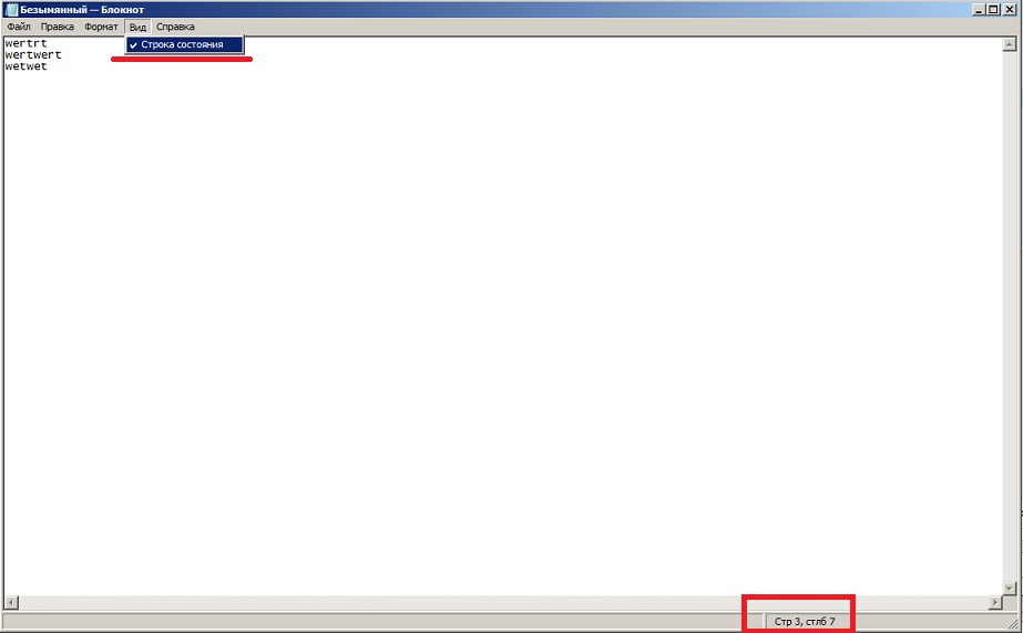

gekaxxx83 писал(а):А как найти нужную строку , ведь в блокноте не пишется номер строки?
пишется
44676748.jpg (3196 просмотров) <a class='original' href='./download/file.php?id=80334&mode=view' target=_blank>Загрузить оригинал (42.89 КБ)</a>
я понимаю правка в блокноте это "круто", но лучше пользоваться редакторами УП
