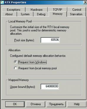

Почему? А разве HAL драйвер RT расширения не старается детерминировать запросы ОС при работе с виртуальной памятью? К примеру VenturCom RTX картинка на это намекает и случай с интегрированным видео, когда результаты Latency Test оказываются неудовлетворительными, поскольку прозрачно для ОС отнимают время и RTX не помогает. Я рассуждаю о Latency которую лимитирует аппаратная платформа. К Latency потока в ОС эти рассуждения имеет косвенное опосредованное отношение.
P.S. Еще о RTX "Обратите внимание: запрашивающая память из Windows связана с активностью SRI (Сигнал соответствующей информации), которая не является детерминированной и не может быть вызвана в обработчике останова." То есть есть проблемы с SRI которые и вызывают повышенное Latency по сравнению с Local Memory Pool. Итого: серьезные :thinking: RTX, имеют этот Local Memory Pool, для которого не действуют принципы руления MCH и MMU, характерные для ОС общего назначения.
074-1.jpg (7557 просмотров) <a class='original' href='./download/file.php?id=138503&mode=view' target=_blank>Загрузить оригинал (28.75 КБ)</a>
