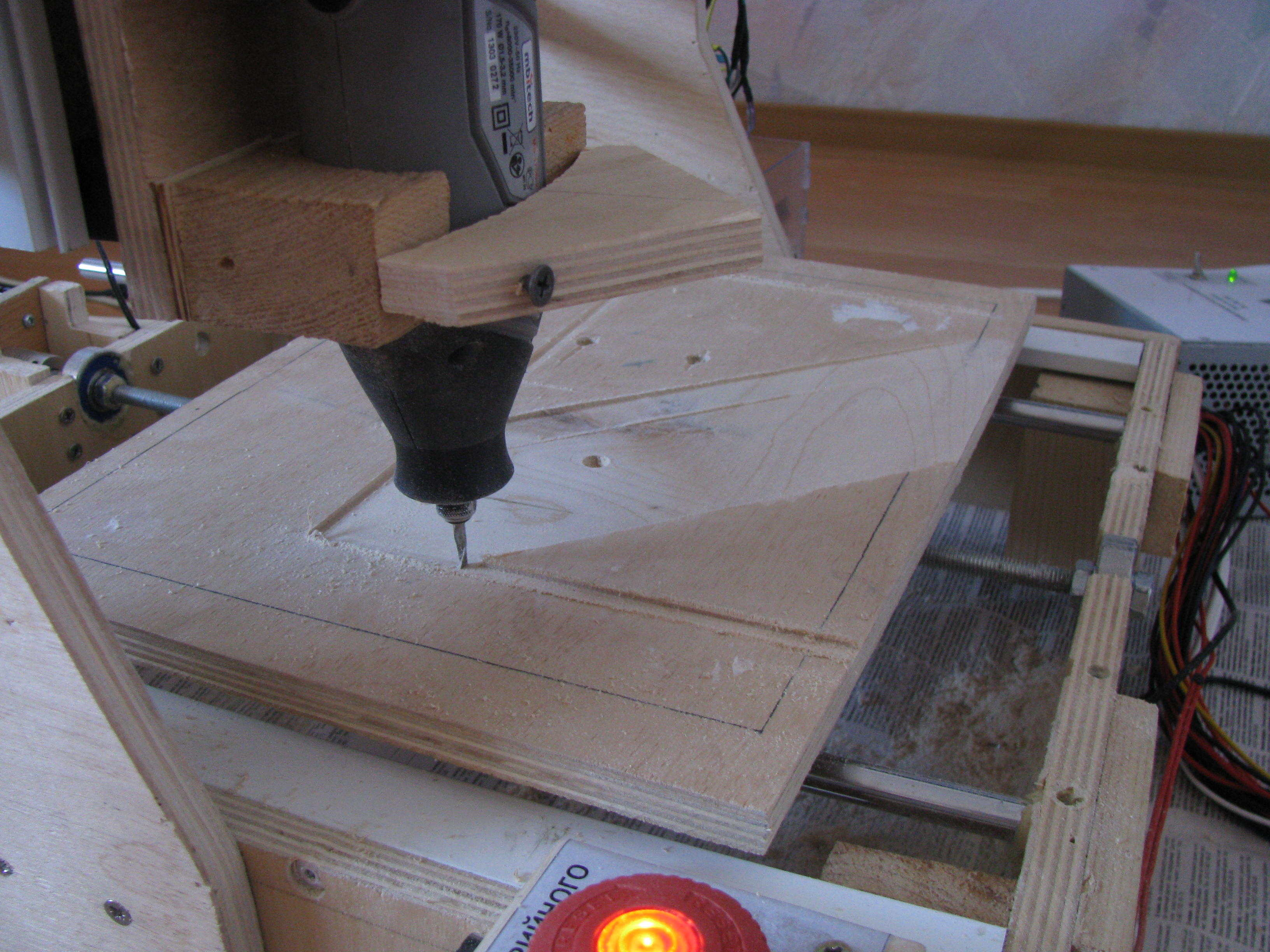

AlexeyKL писал(а):Это с какой целью стол фрезеруется? Ровности добиваешься? Капец, как классно, что за фреза? Я пробовал концевой фрезой по металлу выпиливать из фанеры, так она зараза очень быстро тупится и начинает добывать огонь, пришлось срочно сооружать вытяжку из гофры и пылесоса.
Фрезерую для ровности, на видео видно разницу высот на 35см столе, фанерка попалась дугообразная. А чтоб дальше не гнулась, хотел приклеитт сверху закаленное стекло, пока что подумываю над этим.
Фреза двухзаходная, 3.175мм по дереву, покупал у Colosimo, не знаю, можешь у него спросить, 75р/штука. Из Китая можно заказать, но ждать долго, в Китае наверное 1$/штука.
Я без вытяжки на где-то 3мм/сек, шпиндель 16000об/мин режу фанеру как по маслу! Первый раз пошел, на заглублении 2мм с полным врезанием аж страшно за фрезу стало, ан нет - прошла, дальше по 1мм начало снимать в УП.
Где снято по 1мм - как будто отполированная фанера, ни единой шершавинки)

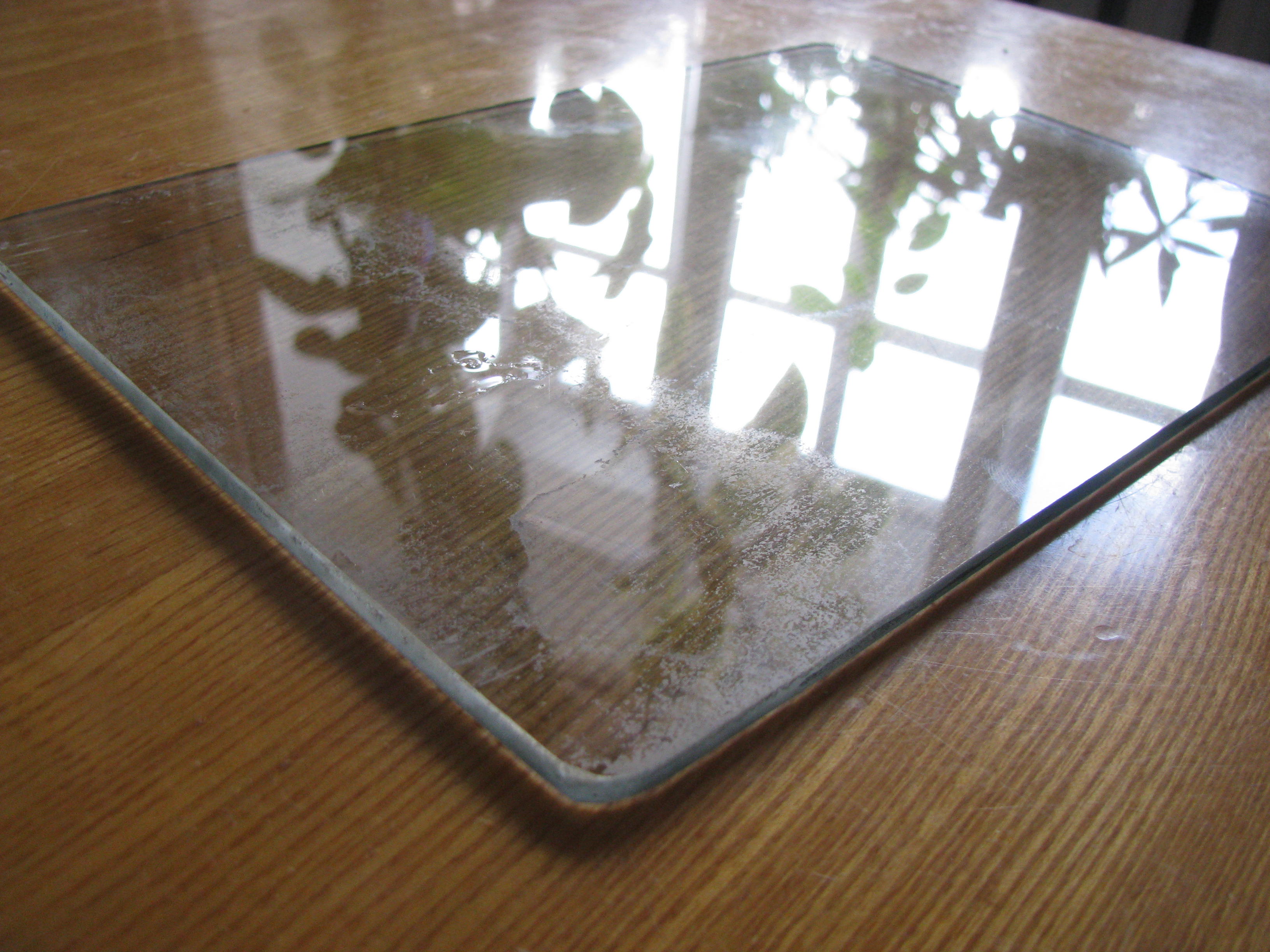

Выпало свободных 2 часа, отфрезеровал в общей сложности половину стола, процесс идет медленно, но верно, снизил скорость шпинделя до 15000об/мин, дальше падает момент. Repetier что-то наврал мне про то, что расчетное время 3часа, это время уже прошло, а выполнена только половина работы. Как фрезерну стол, увеличу максимальную скорость до 5мм/сек, пока что стоит 3мм/сек.
Что готово:
Непрофрезерованная полоска - после рестарта сбился ноль на 1мм (2549 просмотров) <a class='original' href='./download/file.php?id=47601&mode=view' target=_blank>Загрузить оригинал (866.99 КБ)</a>
Вот стекло:
Закаленное стекло 163x230x5мм от школьной копирки 2000х годов (2549 просмотров) <a class='original' href='./download/file.php?id=47600&mode=view' target=_blank>Загрузить оригинал (846.88 КБ)</a>
