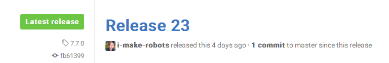

PKM писал(а):Прошивка и софт здесь https://github.com/MarginallyClever/Makelangelo/
Почистили по ссылке, или я дурак уже не могу ino файлы видеть((
Уже третий день рыскаю как скачать комплект прошивки+самой проги+плагина для инскейпа. У всех все просто, а я вижу что на сайте микелянжело все платно, на гитхабе поссылкам кроме явы ничего нету.

maxvalin писал(а): на гитхабе поссылкам кроме явы ничего нету,
Цитата: About
The Makelangelo software is a Java program that converts images to GCODE (the language of 3d printers and milling machines). It then sends the GCODE one line at a time to the Makelangelo robot.
И что ты вместо явы хочешь найти? :shock:

maxvalin писал(а):...где взять тогда все?
Про всё - не знаю. :hehehe:
А софт Makelangelo https://github.com/MarginallyClever/Mak ... e/releases
Если не тыкать в "Download the latest version of the Makelangelo software"
а удовольствоваться "See older versions here" как раз и попадешь в
ДАльше читай http://learn.marginallyclever.com/index ... 2_Software
