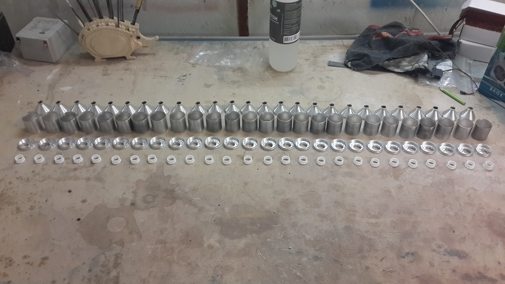

rage
Тяжела и не казиста жисть простого моделиста :)
Модельные дела всякие.
ЧПУ Токарка + моя фрезеровка:
2018-07-07 18.56.09.jpg (9211 просмотров) <a class='original' href='./download/file.php?id=143177&mode=view' target=_blank>Загрузить оригинал (193.74 КБ)</a>
2018-07-07 21.46.21.jpg (9211 просмотров) <a class='original' href='./download/file.php?id=143178&mode=view' target=_blank>Загрузить оригинал (129.72 КБ)</a>
Фрезеровка 4 установа, 6кг в стружку, 500г. полезного на выходе :)
2018-07-21 12.28.13.jpg (9211 просмотров) <a class='original' href='./download/file.php?id=143179&mode=view' target=_blank>Загрузить оригинал (195.33 КБ)</a>
2018-07-19 01.05.37.jpg (9211 просмотров) <a class='original' href='./download/file.php?id=143180&mode=view' target=_blank>Загрузить оригинал (186.32 КБ)</a>
