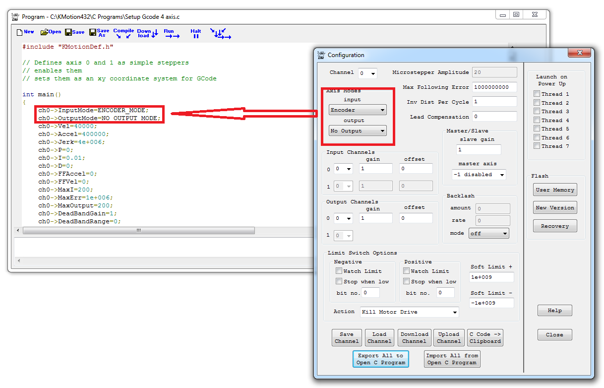

Томас (разработчик кфлопа) любезно ответил на мое письмо. Я приложил картинку на которой пометил разные непонятные места.

Открыв файл конфигурации "Setup Gcode 4 axis.c" в окне "С Program" вы можете задавать ему необходимые параметры уже из "окошечного" так сказать интерфейса в закладке "Config and Flash".
Вот для примера открыл указанный файл и задал конфигурацию на вход и выход оси ch0. Нажал кнопку "Export all to Open C program", соответственно настройки для оси изменились в файле.
K-flop.png (3540 просмотров) <a class='original' href='./download/file.php?id=57460&mode=view' target=_blank>Загрузить оригинал (75.65 КБ)</a>
Так же выбрав нужную вам ось 0-7 можно настроить все что нужно по большому счету (скорости, ускорения и некоторые другие параметры конечно придется руками прописать - Саша в начале темы подробно описал что и как прописывать в файле инициализации для серв), далее экспортнуть все в файл и сделать инициализацию нажав кнопку "Save, Complite, Download, Run" - та что с кучей стрелок. Отметить в каком "Thread" будет грузится ваш файл инициализации и записать его в память нажав "User Memory".
Сделав полную конфигурацию осей, я больше и не лазил в файл инициализации. Файлики со скриптами для датчика высоты инструмента, поиска home, сканера периодически правлю - что-то добавляю, что-то убираю из логики работы, тут да сам не раз обращался к знающим людям чтоб подсказали как и что писать на С.

You have both 4 and 5 configured for InputChan0=0 and OuputChan0=0
Change all channels to the Encoders and DACs you are using.
знает кто-нибудь что это значит?

Александр_ писал(а):You have both 4 and 5 configured for InputChan0=0 and OuputChan0=0
Что в файле, который вы отослали Томасу, каналы 4 и 5 были выбраны номера исходящий каналов "0". Вот тут Саша подробно расписал об этом: Re: Ввод в эксплуатацию ЧПУ системы на основе контроллера Kf #3. Я так понимаю что для каждой оси должен быть свой номер канала как Input так и Output. Настройки полей "7" и "8" в посте.
