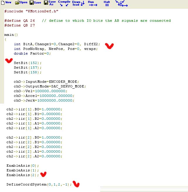

Томас (разработчик кфлопа) любезно ответил на мое письмо. Я приложил картинку на которой пометил разные непонятные места.
Hi Alex,
I don't fully understand.
Regarding your red arrows:
>>>> this code is not needed if there is no MPG
int BitA,Change1=0,Change2=0, DiffX2;
int PosNoWrap, NewPos, Pos=0, wraps;
double Factor=0;
>>>> is is to enable amplifiers. It depends on your amplifiers if it is needed
SetBit(152); // enable AMPS
SetBit(157);
SetBit(158);
>>>>> these enable the axes
EnableAxis(0);
EnableAxis(1);
EnableAxis(2);
>>>>> this defines the system as XYZ and no A axis
DefineCoordSystem(0,1,2,-1);
Are you planning to have a 4 axes system (XYZA) but XYZ are dual loop axis with both rotary encoders on the motors (4) and linear encoders on XYZ (3).
If so the first step would be to get the axes to work using only the rotary encoders. Are you able to do that?
получается, даже из стандартной заготовки кода можно кое что выбросить?
в частности
этот кусок:
double Factor=0;
вот тут не понял:
SetBit(157);
SetBit(158);
про каккие усилители речь? мои сервоусилители sgda? раз у меня их 4, то нужно что-то дописать?
потом в теле кода добавляем блок на 4 канал и нумеруем (в моем случае) их как ch4-ch7.
и остается в конце правильно задать координатную систему XYZA?
Untitled-1.jpg (3807 просмотров) <a class='original' href='./download/file.php?id=57444&mode=view' target=_blank>Загрузить оригинал (66.88 КБ)</a>

"Выбросить" можно, только аккуратно.
Включение усилителей, подключенных к выходам с номерами бит - 152, 157, 158. К примеру сигнал enable. Для 4го усилителя/драйвера/сервопака подключить нужным пин и прописать включение соответствующего бита.
Зачем вам ch4-ch7, у вас 6 осей? В Вашем случае это ch0-ch3.
Выше я вам привел пример и имя файла Где поглядеть систему координат для 4х осей. По сути это готовый файл почти для инициализации 4х осей.

да, вроде можно стереть про MPG если мешает. вот что Том пишет:
Yes delete the MPG code it isn't needed.
Regarding enabling amplifiers: Did you wire up the drive enables to KFLOP/Kanalog outputs?
If channels 4,5,6,7 are your XYZA axis then code:
DefineCoordSystem(4,5,6,7);
AlexNikov

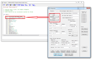

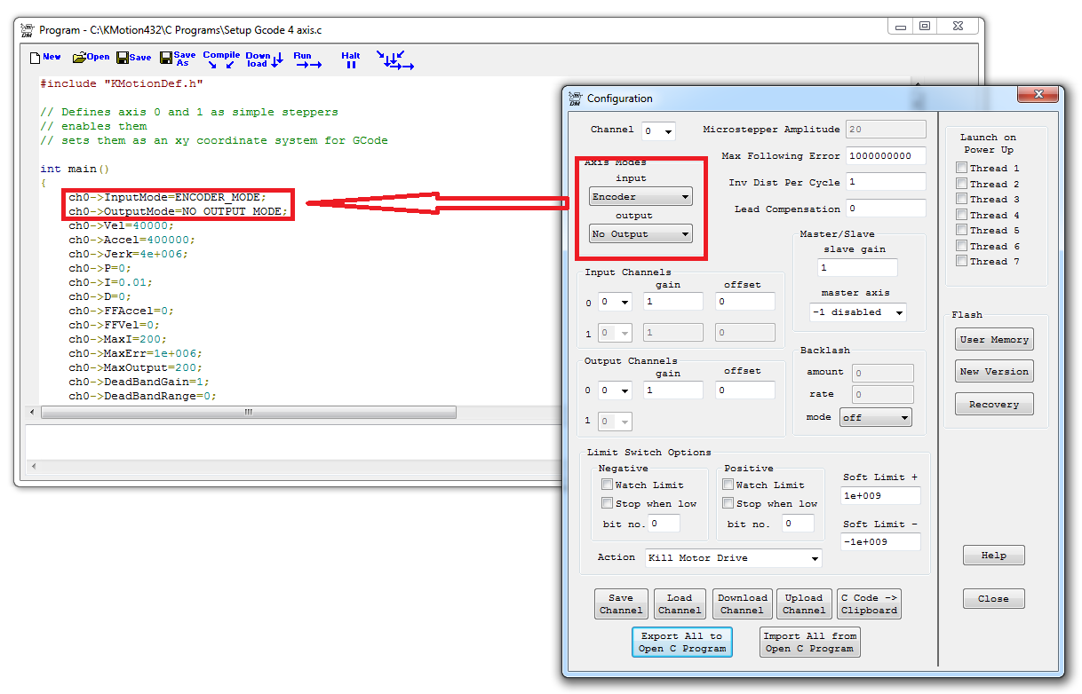

Открыв файл конфигурации "Setup Gcode 4 axis.c" в окне "С Program" вы можете задавать ему необходимые параметры уже из "окошечного" так сказать интерфейса в закладке "Config and Flash".
Вот для примера открыл указанный файл и задал конфигурацию на вход и выход оси ch0. Нажал кнопку "Export all to Open C program", соответственно настройки для оси изменились в файле.
K-flop.png (3772 просмотра) <a class='original' href='./download/file.php?id=57460&mode=view' target=_blank>Загрузить оригинал (75.65 КБ)</a>
Так же выбрав нужную вам ось 0-7 можно настроить все что нужно по большому счету (скорости, ускорения и некоторые другие параметры конечно придется руками прописать - Саша в начале темы подробно описал что и как прописывать в файле инициализации для серв), далее экспортнуть все в файл и сделать инициализацию нажав кнопку "Save, Complite, Download, Run" - та что с кучей стрелок. Отметить в каком "Thread" будет грузится ваш файл инициализации и записать его в память нажав "User Memory".
Сделав полную конфигурацию осей, я больше и не лазил в файл инициализации. Файлики со скриптами для датчика высоты инструмента, поиска home, сканера периодически правлю - что-то добавляю, что-то убираю из логики работы, тут да сам не раз обращался к знающим людям чтоб подсказали как и что писать на С.

отослал Томасу свою версию С-файла и он любезно согласился ее глянуть.
написал, что нужно смело стереть это
#define QA 26 // define to which IO bits the AB signals are connected
#define QB 27
и это
double Factor=0;
SetBit(152);
SetBit(157);
SetBit(158);
причем по второму куску непонятно - это же вроде относится к сигналу S-ON, который я планировал в будущем использовать
в конце сказал оставить только
EnableAxis(4);
EnableAxis(5);
EnableAxis(6);
EnableAxis(7);
так как пока я не пользуюсь и не настраиваю линейки на каналах 1-3.
а вот это не понял:
You have both 4 and 5 configured for InputChan0=0 and OuputChan0=0
Change all channels to the Encoders and DACs you are using.
знает кто-нибудь что это значит?
С-файл приложил
kflop.rar
(993 байт) 379 скачиваний
AlexNikov
Сообщения: 1206
Репутация: 721
Откуда: Томск
Re: Ввод в эксплуатацию ЧПУ системы на основе контроллера Kf
Сообщение AlexNikov »
Александр_ писал(а):You have both 4 and 5 configured for InputChan0=0 and OuputChan0=0
Что в файле, который вы отослали Томасу, каналы 4 и 5 были выбраны номера исходящий каналов "0". Вот тут Саша подробно расписал об этом: Re: Ввод в эксплуатацию ЧПУ системы на основе контроллера Kf #3. Я так понимаю что для каждой оси должен быть свой номер канала как Input так и Output. Настройки полей "7" и "8" в посте.
