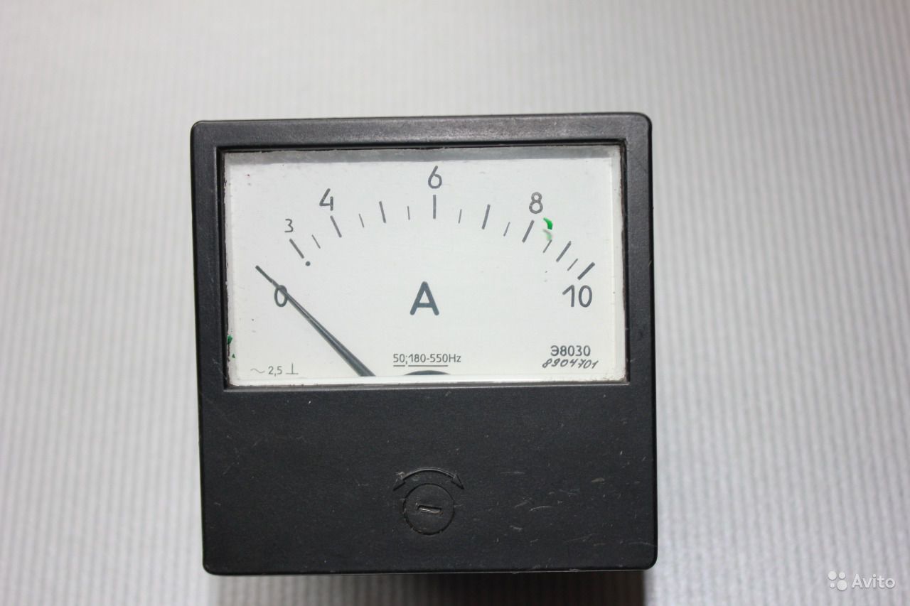

Сергей Саныч писал(а):Не всякий амперметр, даже стрелочный, правильно покажет действующее значение тока, что идет от инвертора.
Может вот такие "Термоэлектрические амперметры используются для измерения в цепях переменного тока высокой частоты" или там тоже сложности?

И такие подойдут и обычные стрелочные приборы. Мультметры стрелочные могут не подойти, если у них внутри есть фильтры, но в дешёвых как правило их нет.

UAVpilot писал(а):И такие подойдут и обычные стрелочные приборы.
Его нужно последовательно подключить в разрыв одной из фаз?

Atom42 писал(а):Его нужно последовательно подключить в разрыв одной из фаз?
Да.

А как такая идея, если перед инвертом поставить автомат или предохранитель на 7-8А, та же защита получается? .

Atom42 писал(а):А как такая идея, если перед инвертом поставить автомат или предохранитель на 7-8А, та же защита получается? .
Инвертор при малых выходных напряжениях (малые обороты) способен отдавать ток гораздо больше входного. Шпиндель может пустить дым, а автомат этого даже не заметит. Нужно защищать именно выходные цепи. Но разрыв выхода при работающем инверторе обычно не допускается.

Сейчас посмотрел мануал на N700E - тепловое реле на выход ставить можно.

Второй день по городу лажу в поисках амперметра, нигде нет на 10-20 ампер, а те что 30 и выше, то там не понятно сколько показывает до 10А. На авито чудом нашел , вроде как до 550гц
