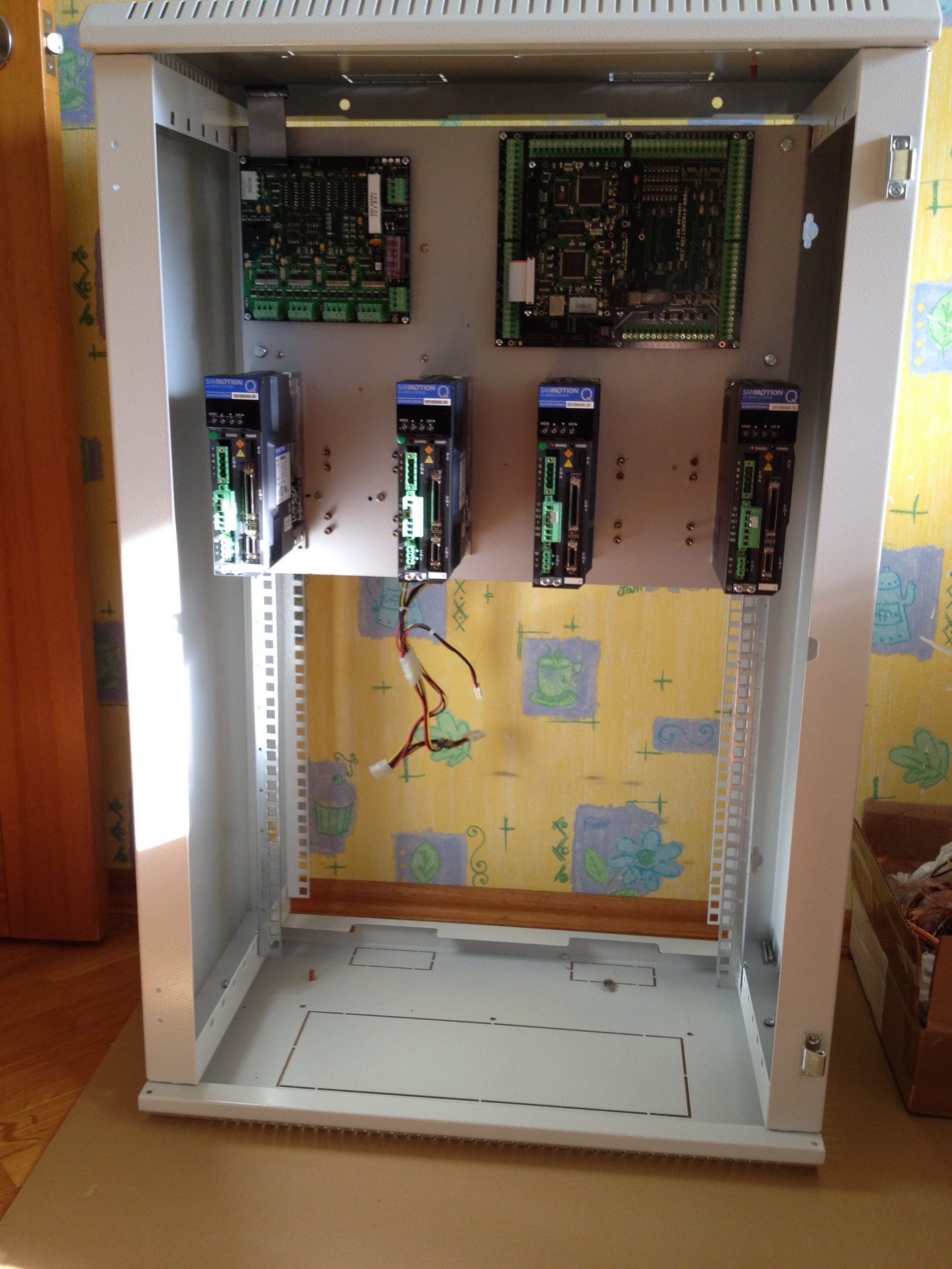

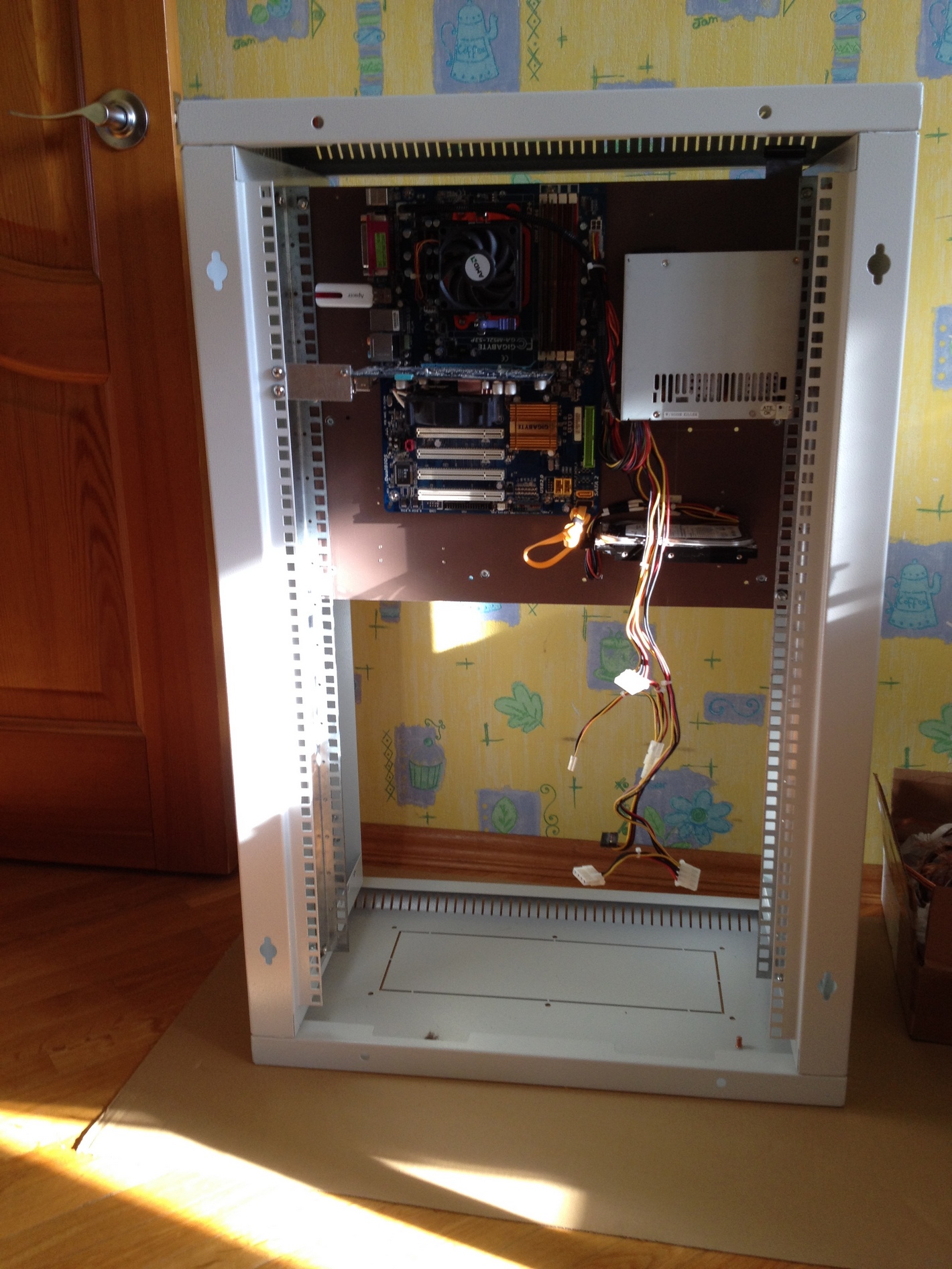

Сообщение R7LL »
Вроде бы все помещается.
Нижняя часть будет силовая
1.jpg (3439 просмотров) <a class='original' href='./download/file.php?id=23900&mode=view' target=_blank>Загрузить оригинал (811.65 КБ)</a>
3.jpg (3439 просмотров) <a class='original' href='./download/file.php?id=23901&mode=view' target=_blank>Загрузить оригинал (813.51 КБ)</a>
С уважением, Владислав Иванович

Мне кажется для станка SSD куда лучше HDD, учитывая что станку места на диске нужно совсем немного, а медленная работа старого диска может сыграть злую шутку.
Совсем маленькие твердотельные на 32 ГБ и меньше, конечно, довольно медленные, но все же намного быстрее HDD.
dSidr
Сообщения: 16
Зарегистрирован: 25 янв 2014, 08:38
Re: "Крепыш" вопрос по редукторам
Сообщение dSidr »
michael-yurov писал(а):медленная работа старого диска может сыграть злую шутку.
а разве там такие объёмы которые надо в процессе подгружать с диска?

Зачетный шкафчик получается, еще специальный кабель канал, такой серенький :) и все, в ажуре. :good:

dSidr писал(а):а разве там такие объёмы которые надо в процессе подгружать с диска?
Объемы там, конечно, не большие.
Но я скорее про скорость доступа:
У HDD это около 100 операций в секунду (учитывая что диск старый и дешевый - может и еще меньше),
а у SSD - до 100 000 операций в секунду.
Я, например, во время работы станка часто по сети сохраняю на дис следующую УП, и порой объем может довольно большим, и совсем нет желания переживать о том, что это может привести к сбою.
А вдруг, одновременно какое нибудь обновление системы происходит, и антивирус тоже решил все проверить (ну, допустим, вы включили станок после месячного перерыва).

Принудительную вентиляцию предусмотрели?
