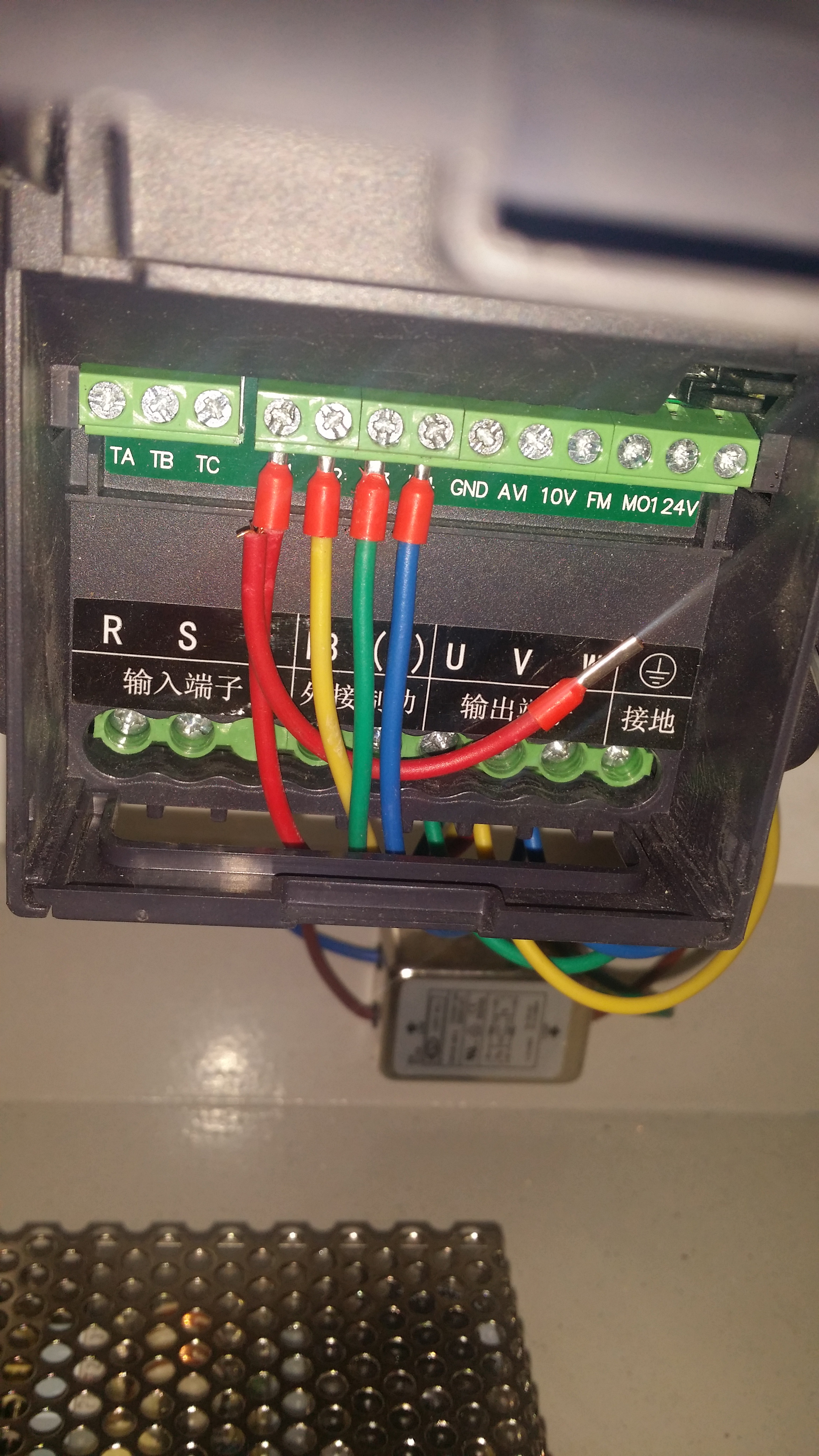

Nik1, не включается шпиндель у нас, а еще обнаружили вот такую штуку в блочке.
20140.jpg (2630 просмотров) <a class='original' href='./download/file.php?id=25435&mode=view' target=_blank>Загрузить оригинал (4.62 МБ)</a>
Мелькнула мысль, не может ли он быть отключен?

kindred писал(а):Я так понимаю, в режиме симуляции шпиндель не крутится? Он начинает работать только когда непосредственно будет выполнять работу?
В режиме симуляции и станок двигаться не должен. Только отображение работы на экране.
Шпиндель должен включаться кнопкой Spindle ON, если сдвинуть ползунок оборотов вправо.
Про провода - не понятно, что это - куда уходят, и к каким клеммам подключены.
