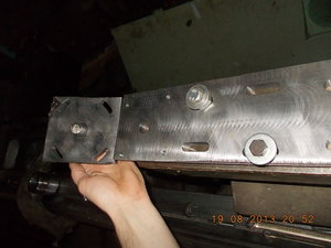

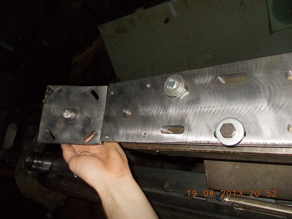

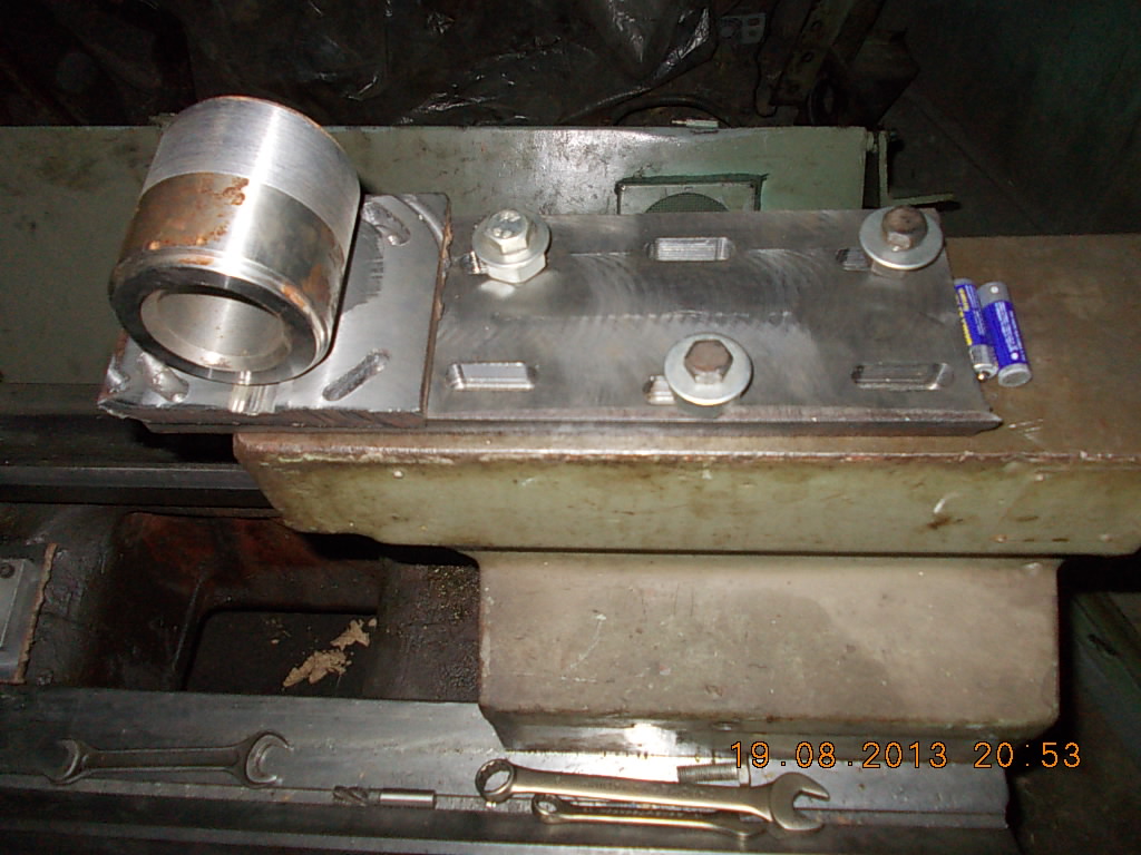

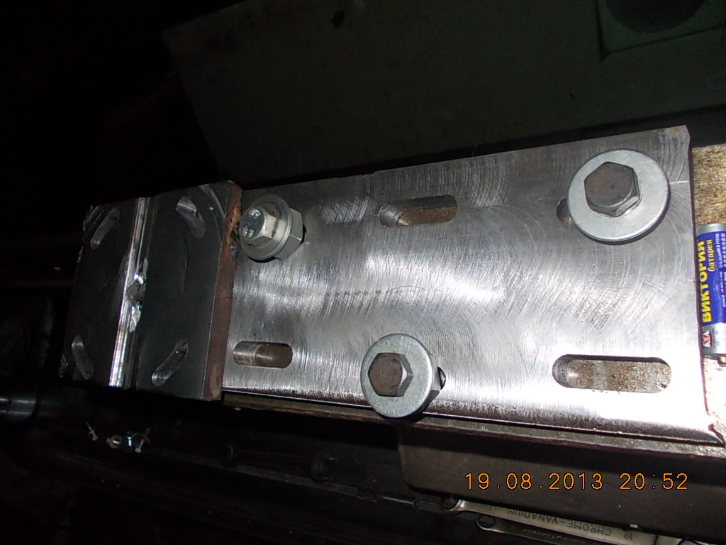

Потихоньку вояем приспособу для шлифовки. Базироваться будет на ЗБ. Там для чего то уже есть 3 отверстия с резьбой М12
В руке пластина которую можно будет малость поворачивать. В качестве оси цилиндрик от штока амортизатора
DSCN1920.JPG (2511 просмотров) <a class='original' href='./download/file.php?id=17800&mode=view' target=_blank>Загрузить оригинал (234.13 КБ)</a>
DSCN1921.JPG (2511 просмотров) <a class='original' href='./download/file.php?id=17801&mode=view' target=_blank>Загрузить оригинал (228.97 КБ)</a>
DSCN1922.JPG (2511 просмотров) <a class='original' href='./download/file.php?id=17802&mode=view' target=_blank>Загрузить оригинал (237.64 КБ)</a>

О, ты приспособу решил сделать? Когда с гастролями по станкам поедешь? :)
А насколько у тебя выработаны направляющие?

Nick писал(а):А насколько у тебя выработаны направляющие?
не измерял, на глаз пол мм или меньше
Re: Восстановление токарного 16К20Т1 ЧПУ
Главное так не снять всю закалку с направляющих... в том месте, где провал не пробовал твердость померить?

Nick писал(а):Главное так не снять всю закалку с направляющих... в том месте, где провал не пробовал твердость померить?
не очень они похоже на каленые

aftaev писал(а):не очень они похоже на каленые
в паспорте написано каленые , кстати на направляющих станины есть странные следы как от сварки , как будто электродом тыкнули и зашлифовали - что это может быть ?

Если направы не каленые, значит станок уже несколько раз шлифовали....
Ты методологию восстановления точности хоть продумал?
Уверен, что мерить не стоит?

K@RLSON писал(а):Ты методологию восстановления точности хоть продумал?
линейкой проверил направляющие под ЗБ, где нужно совсем малость подшабрил. Они и будут "базами"

как линейкой проверил параллельность?
