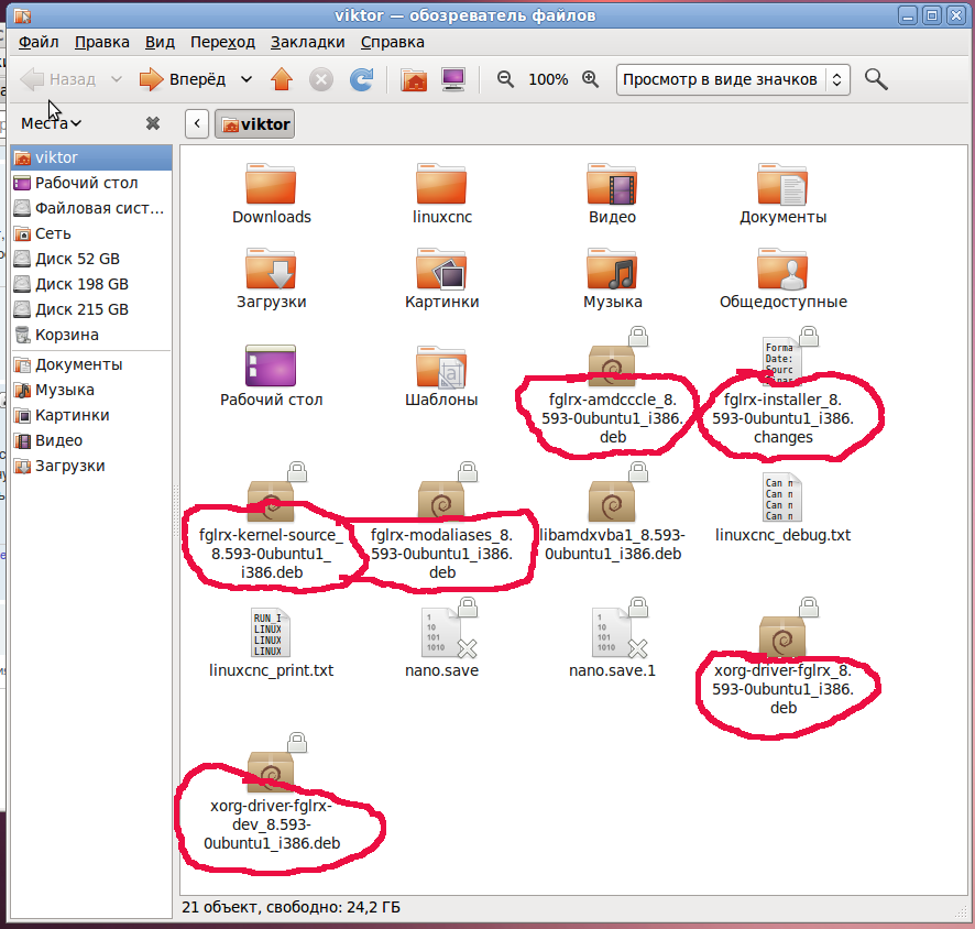

Re: Установка LinuxCNC EMC2
Сообщение viktars »
UAVpilot писал(а):Почему когда просят помощи подробности приходится пытками выведывать?..
Всё переустановлено заново и виндоус и линукс. Линукс вроде отсюда www.linuxcnc.org . Из железа только РАМ добавил. С разрешением были проблемы (всё было крупное). Человек, который всё мне устанавливал, по моей просьбе намучил разрешение. Разрешение в норме, но запускается с двумя предупреждениями типа разрешение не то, жму о.к. и всё работает. Прошлый линукс устанавливал сам как мог, работал с низким разрешением, но всё работало. Я уже готов пожертвовать картинкой лижбы ЕМС2 работал как надо.
Nick писал(а):Попробуй запустить glxgears.
если это делается так, товот , что выдаёт:
viktor@viktor-desktop:~$ glxgears
Ошибка сегментирования
Я мастер хреновый, но дорогой.

Тима писал(а):Может в сборке нет нужного драйвера?
В дистрибутиве любого современного линукса используется реализация Xorg, в её состав входит помимо прочего драйвера ati и radeon, они поддерживают следующие карты:

Если вдруг карта какая-то совсем уникальная и неизвестная, то будет задействован драйвер VESA, а он будет работать с любой картой, ибо VESA - это стандарт, который обязаны поддерживать все карты, иначе даже венда на них не запустится.
Сообщения: 21923
Что-то он там реально намутил. Видеокарта какая? И монитор какой?
В /var/log должен быть файл типа Xorg.0.log - покажи его содержимое.

viktars
Сообщения: 67
Зарегистрирован: 25 мар 2012, 21:54
Откуда: Latvia, Vangazi
Сообщение viktars »
видео карта: cgax- hp136 Монитор:lg flatron l1752tq
X.Org X Server 1.7.6
Release Date: 2010-03-17
X Protocol Version 11, Revision 0
Build Operating System: Linux 2.6.24-29-server i686 Ubuntu
Current Operating System: Linux viktor-desktop 2.6.32-122-rtai #rtai SMP Tue Jul 27 12:44:07 CDT 2010 i686

Видеокарта вот такая: ATI Technologies Inc RV515 PRO [Radeon X1300/X1550 Series]
Похоже он криво поставил драйвер fglrx, нужно его удалить. Для этого нужно удалить все пакеты у которых в названии есть fglrx и возможно подчистить /etc/X11/xorg.conf и /usr/lib/X11/xorg.conf.d/* надо посмотреть что там сейчас есть.

Сообщение viktars »
Тима писал(а): Для этого нужно удалить все пакеты у которых в названии есть fglrx
Это вот эти?
Снимок1.png (2810 просмотров) <a class='original' href='./download/file.php?id=9047&sid=b48faf92c2c9a4ac0c0fed3aceb98405&mode=view' target=_blank>Загрузить оригинал (147.54 КБ)</a>
Сообщения: 21923
Нет, это просто файлы пакетов. Пакеты, установленные в системе можно посмотреть так: dpkg --list '*fglrx*'.
