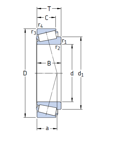

Добавлено: 08 июн 2013, 08:10
sr480
А у этих подшипников тоже регулируется натяг перемещением внутреннего кольца относительно внешнего?
Снимок.PNG (2177 просмотров) <a class='original' href='./download/file.php?id=15290&mode=view' target=_blank>Загрузить оригинал (16.39 КБ)</a>

Добавлено: 08 июн 2013, 08:52
aegis
sr480 писал(а):А у этих подшипников тоже регулируется натяг
да, но роликовые подшипники обычно не выпускаются с классом и имеют ограничения на максимальные обороты. для 8000 я бы наверно их не рассматривал
sr480 писал(а):шомпол будет поршнем
при автосмене надо не толкать, а тянуть за штревель иначе он будет терять устойчивость. тарельчатые пружины ставят из-за высокой нагрузочной способности (усилие на удержание конуса порядка тонны)
