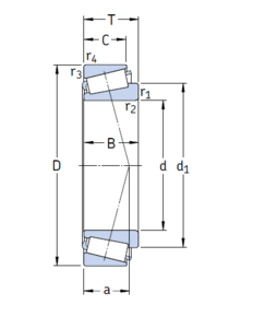

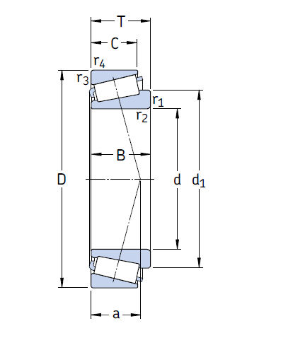

А у этих подшипников тоже регулируется натяг перемещением внутреннего кольца относительно внешнего?
Снимок.PNG (2156 просмотров) <a class='original' href='./download/file.php?id=15290&mode=view' target=_blank>Загрузить оригинал (16.39 КБ)</a>
aegis
Сообщения: 3115
Репутация: 1810
Настоящее имя: Михайло
Re: ВСО из полимербетона
Сообщение aegis »
sr480 писал(а):А у этих подшипников тоже регулируется натяг
да, но роликовые подшипники обычно не выпускаются с классом и имеют ограничения на максимальные обороты. для 8000 я бы наверно их не рассматривал

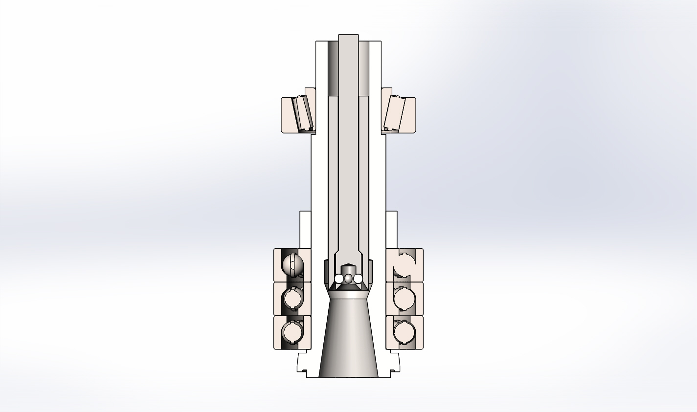

Вот эскиз. Из него видно, что нужно не тянуть, а толкать, шарики же будут тянуть за штревель. Прошу не придираться к чертежу - это пока только эскиз.
sr480 писал(а): Из него видно, что нужно не тянуть, а толкать
Этого не понимаю. Центральная деталь та что с шариками будет на пружине?
Еще по чертежу и подшипникам: Когда шпиндель нагреется и расшириться куда все расширяться будет? Давить подшипники будем?
В китайских шпинделях верхний подшипник подпружинен и при нагреве шпинделя он может сдвигаться. Он несет только радиальные нагрузки.
В шпинделе 6т80ш ось подшипника с роликами могут ходить в обойме подшипника в осевом направлении (2х рядный роликовый радиальный 3182110 (аналог NN3010K) )
Сообщение sr480 »
Да, подпружинена средняя центральная часть будет, та часть которая между центральной и шпиделем, наверное будет одним телом со шпинделем.
про верхний подшипник понял - переделаю.
как рассчитать пневмоцилиндр?
